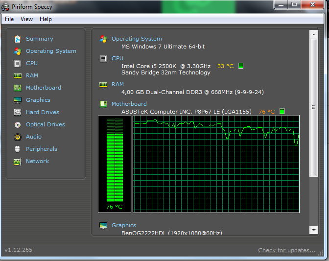

Þar er þannig að ég og BjarkiB vorum að setja saman nýju tölvuna mína allt virkar eins og á að gera nema móðurborðið er að grilla sig #-o
þetta er voldið skrítið og var að vonast til að þið vissuð hað gæti verið að.

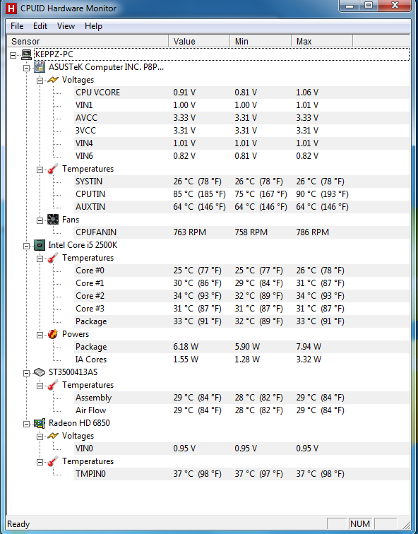

ef þetta bætir e.h þá ætla ég að setja eina mynd frá HWMonitor

og aftur speccy það eins og sés fer hitinn upp og niður

Hehe Speccy segir að SSD-inn minn sé í 128°C :)

en HWmonitor segir það sama :S
er búinn að reseta bios-inn og ekki virkaði það :thumbsd
Plushy skrifaði:Hehe Speccy segir að SSD-inn minn sé í 128°C :)
Etid: prófaði að fara í COD MW2 og sjá kvort að tölurnar myndu hækka e.h en eina sem þær gerðu voru að lækka :catgotmyballs
veit ekki allveg hvað er í gangi með þetta. 78°-84° í idle og fóru allveg niður í 58° í spilun :wtf
veit enhver hvort að þetta sé bara bilaðu hitaskynjari eða gallað borð? :?:

Líklegast er þetta bull þar sem CPUTIN ætti að sýna hita tengda örgjörvanum, sé ekki alveg hvernig hann getur verið 80° á meðan kjarnarnir eru 30°. BIOS uppfærsla myndi mögulega fixa það. Ef eitthvað er 90° í kassanum þá ætti maður að finna það með því að fara með hendina inn í kassann.
Borgar sig ekkert að vera að pæla meira í þessu fyrr en búið er að uppfæra BIOS-inn í nýjustu útgáfu.

Etid: reyndi að uppfæra en fekk ekki valmöguleikann um það :-k
En skoðaði hitann í gegnum bios-inn og hann sýndi örgjafann 30-31° sem það á að vera og Móbóið í 25-27° :sleezyjoe
held að bios sé réttari en speccy
hvað haldið þið?

Stínga hendinni í kassann, ættir finna það hvort það sé óeðlilega heitt. En annars sýnist mér bara þú vera fá einhverjar rugl tölur, getur verið að þetta lagist í einvherju bios update..

ok búinn að þvi en fann ekki fyrir neinum hita. :snobbylaugh
ætli þetta sé ekki bara ónýtur hitaskynjari eða e.h svoleiðis

Ekki ef bios-inn sýnir réttan hita á móðurborðinu.
