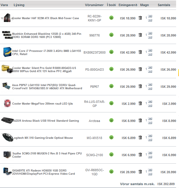

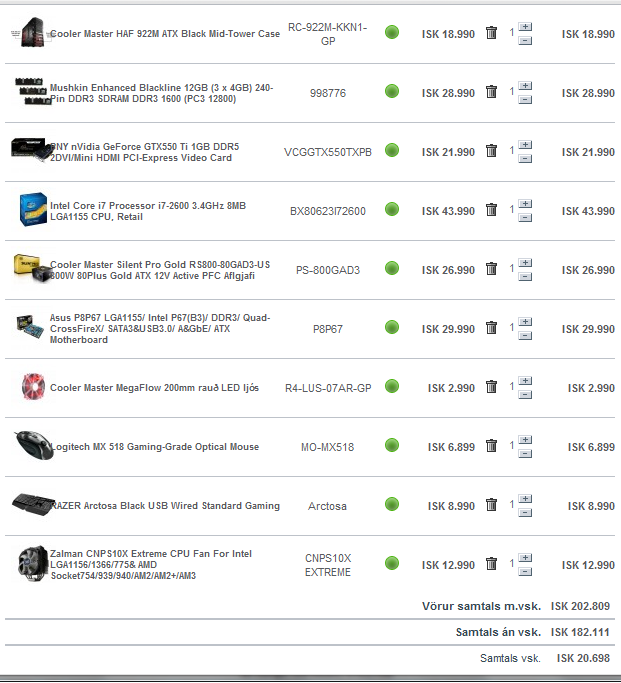

Ég er búinn að setja saman hérna körfu á buy.is og þetta verður að vera undir 200þúsund (helst minna)
Hún mun vera notuð í BlackOps, MYNDBANDAGERÐ o.fl og er það ástæðan fyrir 12gb ram og i7
er hinsvegar í miklum vandræðum með skjákort?
ætla að reyna að kaupa alla partana hjá buy.is en ef þið vitið um einhverja ódýrari annarsstaðar þá benda mér á
Hér er Karfan
Tillaga 1
Eða Þessi
TIllaga 2
Jæja nú er það bara,
Hvernig mynduð þið setja saman eins góða tölvu og hægt er á Buy.is undir 200k :roll:
Með fyrirfram Þökk
-Kjartan

1155 nota 3xRam???

sandy bridge styður ekki tripple channel ;)
Og hvað með harðan disk ? ;)

Karfa löguð

Ég myndi ekki hafa áhyggjur af því að vera bottleneckaður af 8 GB vinnsluminni. Og fáðu þér hiklaust Scythe Mugen 2 revision B kælinguna. Þótt hún sé fyrirferðamikil er hún mun betri en Zalman kælingin, og ódýrari líka. Ég myndi líka frekar fá mér Nvidia kortið, ef það er virkilega á 21.990, fremur en 26.990.

Er núna kominn með þetta niður í 191.809 kr ?
með Scythe Mugen Rev 2b
og Nvidia kortinu á 21.990

vidirz skrifaði:Mæli með að kíkja á þetta áður en þú kaupir þér skjákort --> http://www.videocardbenchmark.net/high_end_gpus.html
Geforce GTX 550 ti er í sæti 37 af 321 ?
HD6850 er í sæti 12 af 321 .... Hmmmmm
aðeins um 7k á milli
Predator
Póstar: 1185
Reputation: 53
Re: Setja Saman tröll undir 200k
Pósturaf Predator » Fös 22. Apr 2011 16:02
Þetta skjákort er samt alveg frekar slappt, myndi taka 6850 frekar.

Jæja er þá aftur kominn á HD 6850 og karfan er þá í 198.809kr
