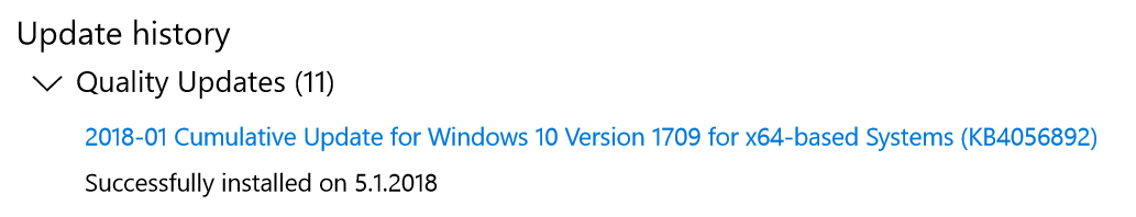

Pósturaf Hjaltiatla » Sun 07. Jan 2018 11:50
Hjaltiatla skrifaði:Til upplýsinga þá er eina vandamálið sem ég hef tekið eftir í vinnuni (enn sem komið) eftir Windows security update á Windows 10 1709 að ákveðið forrit sem kóðar accesss kort virkar ekki á útstöðvum sem þurfa að útbúa skilríkin.
Eflaust spilar þar inní að þessi tiltekni Microsoft plástur er að splitta upp user-landi og kernel-landi og ég þarf að heyra í framleiðanda hvernig er best að leysa þennan bögg.
Leysa eitt vandamál og búa til önnur í staðin...
Þessi security patch er hann inn í þessu update'i?
Þetta var alveg viðbúið , er mjög ánægður að þetta var ekki meira vesen en þetta niðrí vinnu allavegana.
Jebb , Getur séð það í þessu report-i að KB4056892 updateið er hugsað sem security patch fyrir þessum öryggisholum fyrir Windows 10 1709 : https://portal.msrc.microsoft.com/en-US ... /ADV180002
Edit: Til að Gulltryggja þig þarftu reyndar að ganga skrefinu lengra: https://support.microsoft.com/en-us/hel ... ilities-in
sjálfur virkjaði ég einnig Sie isolation í google chrome þar til ný útgáfa af browsernum kemur út 23.janúar
Getur virkjað með að fara á þessa slóð: chrome://flags/#enable-site-per-process
