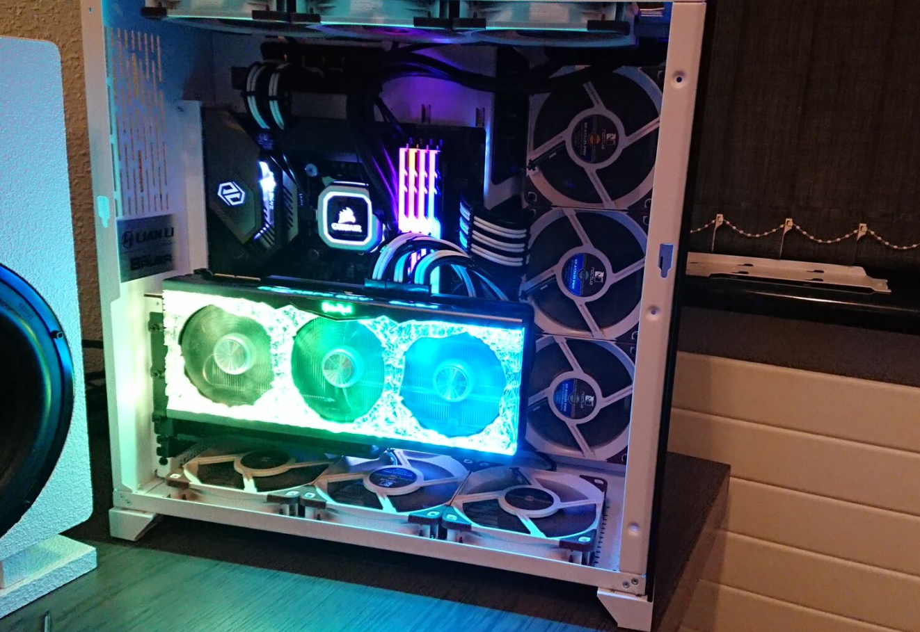

Brakandi ferskt Palit Game Rock OC 3090 frá meisturunum í Kísildal mætt í turninn, "gamla" kortið fer í turninn hjá syninum og ekki á sölu.
Þetta er bjart kort klárlega, verulega stórt og gríðarlega þungt, ég þurfti að vanda vel þegar ég skrúfaði það í og þegar ég endurfesti vertical mountið svo að það væri ekki neitt að hallast niður.*
Ef kortin stækka eitthvað meira þarf að fara að endurskoða ATX staðalinn.
Smá cable management og loka svo, hægt að dempa ljósin alveg niður og allt þar á milli sem betur fer.
