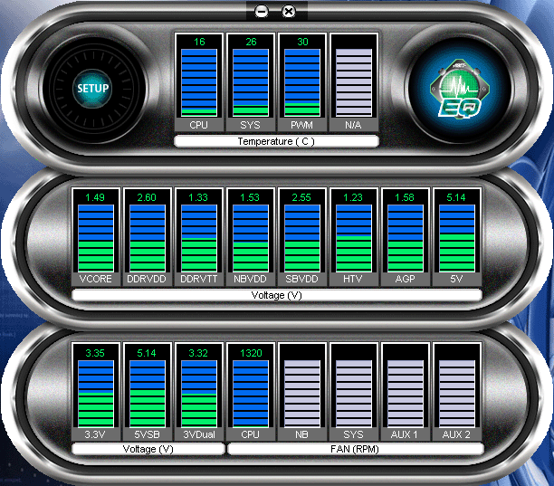

Pósturaf zedro » Fim 07. Apr 2005 23:49
Eg vona að þú sert að biðja um mynd af þessu (sjá mynd) annar skipti ég hið snarasta. (er ekki allveg viss hvað þú meinar með speedfan)
Gjösovell hitinn á örranumm
gnarr
Póstar: 6596
Reputation: 366
Pósturaf gnarr » Fös 08. Apr 2005 00:08
þetta var akkúrat það sem ég vildi. það er forrit sem að heitir speedfan sem að sýnir nákvæmlega sama ;)
