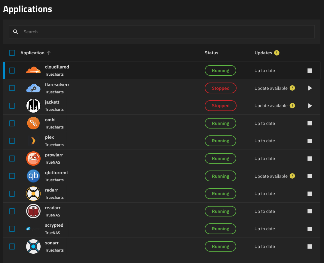

Screenshot 2024-01-12 at 08.44.34.png (143.01 KiB) Skoðað 4462 sinnum
Nýbúinn að skipta út Jackett + Flaresolverr yfir í Prowlarr og mæli með. Miklu betri tenging á milli kerfana, þeas, tengi Sonarr, Radarr og. Readarr við Prowlar, svo er nóg að bæta tracker við í Prowlar og það kerfi sér svo um að koma honum yfir í hin kerfin.
Mæli svo með cloudflared til þess að tunnela inn á vélina með fríu Cloudflare þjónustunni í staðin fyrir VPN, reverse proxy eða eitthvað annað.
Scrypted er svo ótengt þessu.

Einmitt búinn tengja Prowlarr, Sonarr og Radarr mjög þæginlegt process en ekki búinn nota það mikið samt á eftir að setja upp allt inní því svo.
Þarf skoða þetta cloudflared eitthvað betur! Gott tip!
