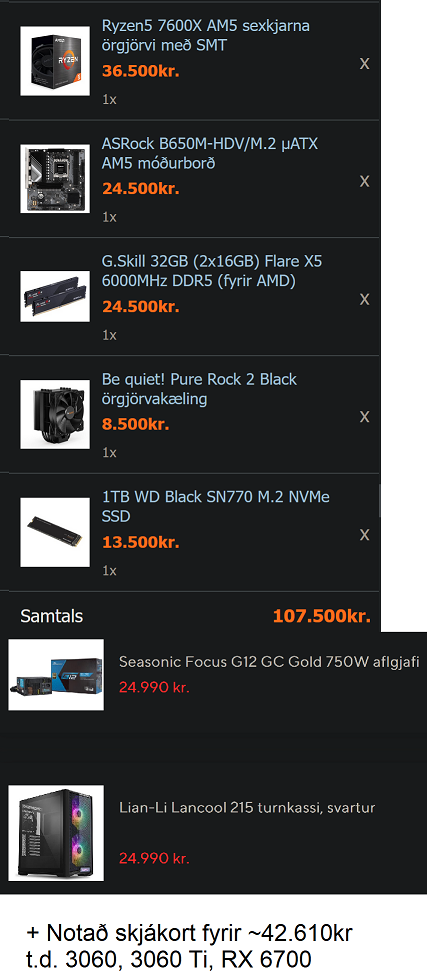

Hausinn
Póstar: 781
Reputation: 179
Re: Build fyrir litla bróður
Pósturaf Hausinn » Þri 14. Nóv 2023 17:05
Ef að ég væri að setja saman tölvu í dag á 200þús myndi ég mæla með þessu. Töluvert betri tölva en þessi sem þú listaðir:
Getur líka keypt aflgjafan hjá Kisildal ef Be Quiet! verður aftur til á lager. Mæli stranglega með að taka ekki Gamemax aflgjafann.
Síðast breytt af Hausinn á Þri 14. Nóv 2023 17:07, breytt samtals 1 sinni.

Hausinn skrifaði:Ef að ég væri að setja saman tölvu í dag á 200þús myndi ég mæla með þessu. Töluvert betri tölva en þessi sem þú listaðir:
Takk fyrir input! Ég skoða málið. Það er einmitt þetta bang for the buck sem ég er að leitast eftir, veit svo að fyrir meiri pening væri auðvitað hægt að gera betur, ekki vitlaust að skoða notuð skjákort einmitt
