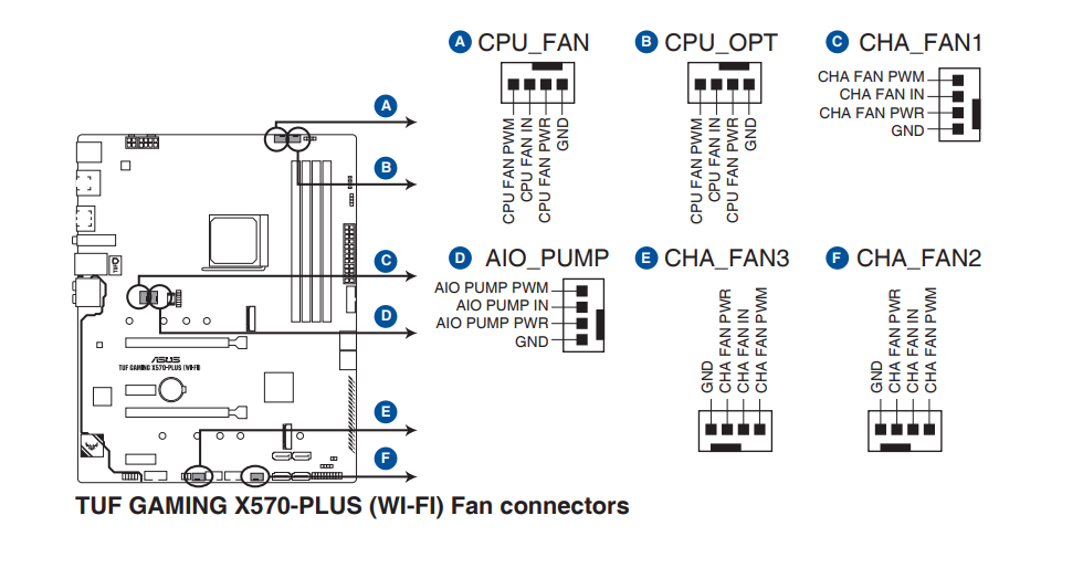

Ai Suite 3 virðist vera hluti af Armoury Crate pakkanum og ég fæ alltaf villu við að reyna að setja hann upp. Ég hugsa að ég reyni að tengja beint í móðurborðið bara, man einhver hvað tengin heita á móðurborðinu til að tengja viftur í svo þær komi upp í bios?

4 pinna kassaviftur og eru greinilega að fá straum. Kassinn er Corsair Carbide 275r. Ég sé þetta bara alls ekki í bios né með forritum á borð við speedfan (móðurborð er ASUS TUF x570 plus wifi).

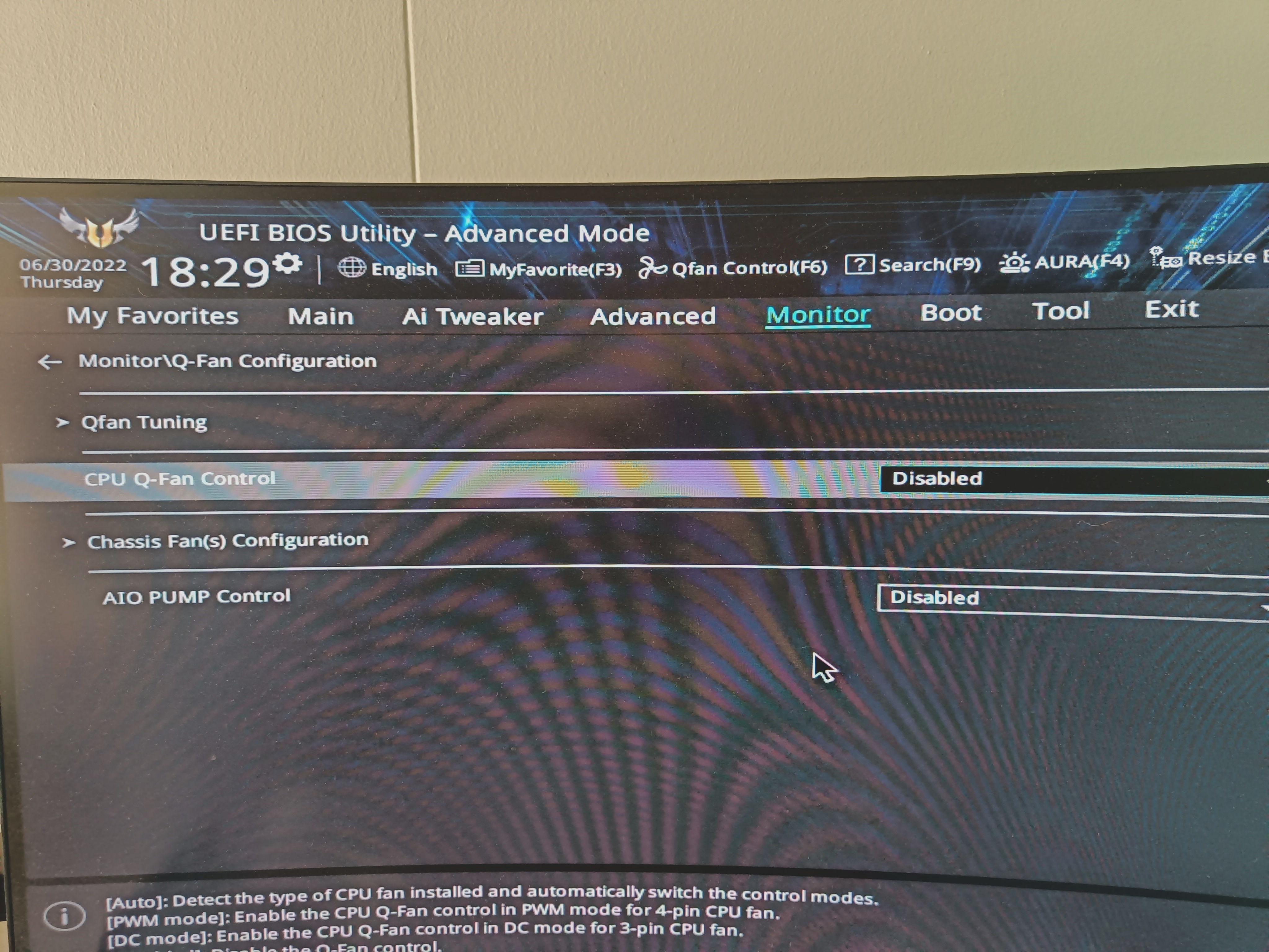

iCue fan controller frá Corsair? Þú getur fengið Plugin fyrir Asus borð frá Corsair síðunni. Prófaðu og sjáðu hvort að iCue finnur eitthvað fyrir þig. Svona er þetta hjá mér í Bios:

Ég fann Q-fan control og prufaði að breyta því í silent og manual en það virkaði ekki. Ég fann líka "Chassis fans" stillingar sem eru reyndar bara með stillingar fyrir fans 1-3 en mínar eru tengdar í 4+6 á PWM. Ég prufaði að setja það allt saman í silent líka en vifturnar blása ennþá á 100% nonstop.

Qfan tuning? Hefur þú reynt að nota það?

Þú ættir að geta séð í Armoury Crate at fan tune, þegar því er lokið ættir þú að geta stýrt hraðanum.
