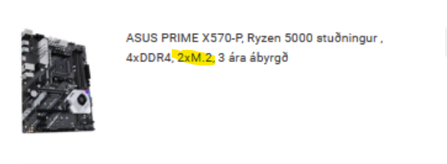

Hvernig er þetta?
Er ekki móbóið að supporta þetta m.2 annars? var ekki alveg pottþéttur á því.
Re: Jæja, komið að uppfærslu á vinnuvélinni
appel skrifaði:Hvernig er þetta?
Sýnist það
Höfundur - Stjórnandi
- Póstar: 5596
- Skráði sig: Fös 13. Jún 2003 16:46
- Reputation: 1054
Já, styður tvo M.2 kubba.
Móbóið er með pci express 4.0, sem þetta m2 drif styður, en nvme útgáfan er 1.3, og það kemur ekki fram á speccunum á móbóinu hvaða nvme version það er.

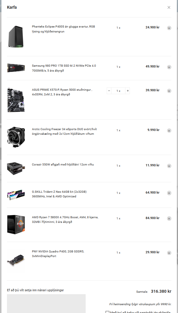

appel skrifaði:#2. Lítill kassi
Kassinn, helst sem minnstur og hægt er.... er núna með bara svona medium-atx og vil helst fá minni, kemur fyrir að maður þurfi að vinna heima í þessum covid lockdowns þannig að maður vill geta flutt hann auðveldlega milli heimilis/vinnu. En það má ekki vera á kostnað #1.
P400S
Form Factor
Midtower
Dimension
210 mm x 465 mm x 470 mm (W x H x D)
8.3 in x 18.3 in x 18.5 in

Sallarólegur skrifaði:appel skrifaði:#2. Lítill kassi
Kassinn, helst sem minnstur og hægt er.... er núna með bara svona medium-atx og vil helst fá minni, kemur fyrir að maður þurfi að vinna heima í þessum covid lockdowns þannig að maður vill geta flutt hann auðveldlega milli heimilis/vinnu. En það má ekki vera á kostnað #1.appel skrifaði:Hvernig er þetta?
P400S
Form Factor
Midtower
Dimension
Skoðaði þennan ITX kassa og fannst hann vera doldið bulky, og bara örlítið minni en hinn kassinn og í raun ekkert þægilegri að bera þar sem hann er breiðari.
Veit ekki hvort ég vilji forca mig í ITX ef gainið er lítið þannig séð. Æi skoða þetta.
