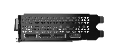

Kísildalurinn fær mini 3060 kort, það er hægt að panta það hjá þeim núna.

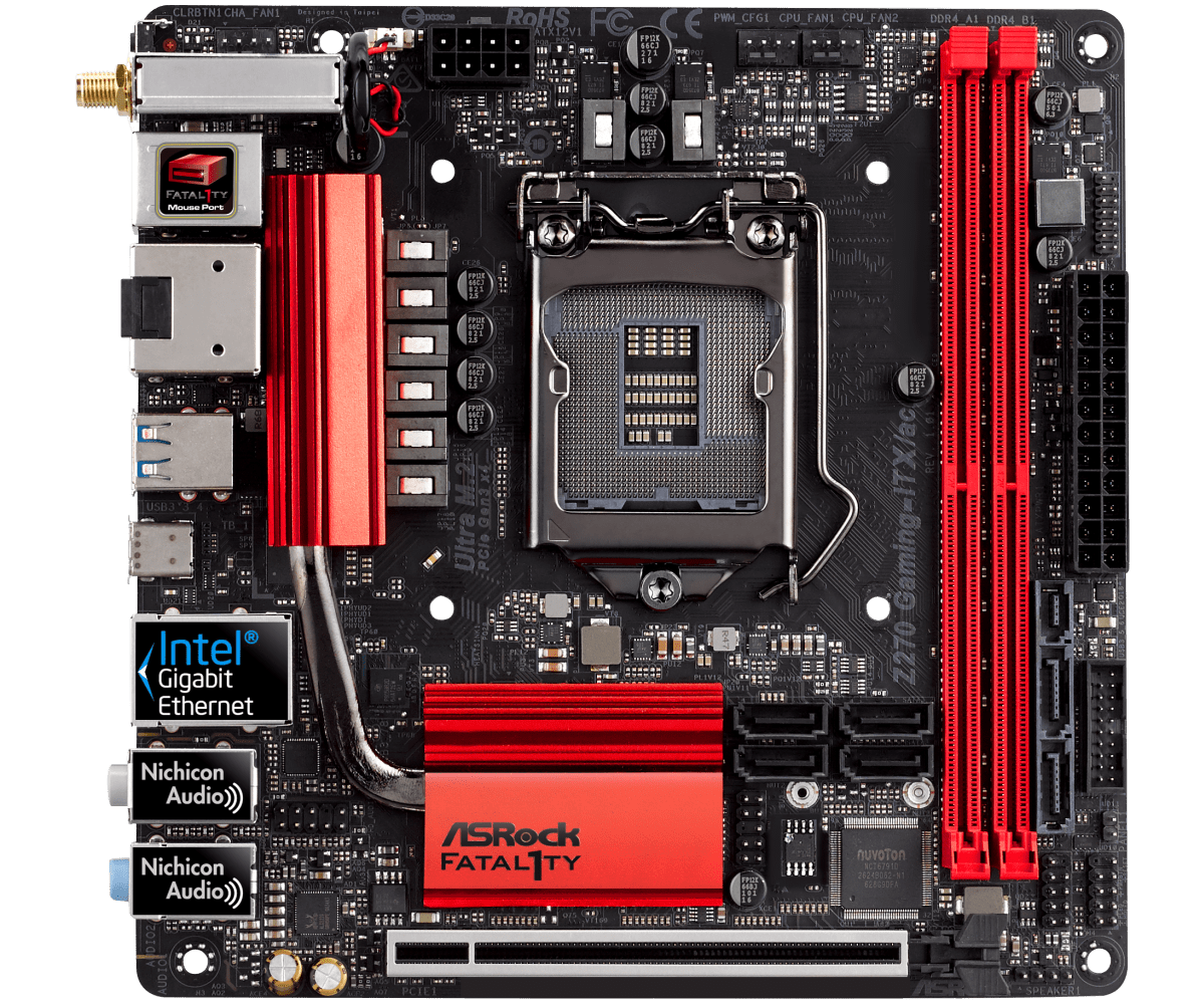

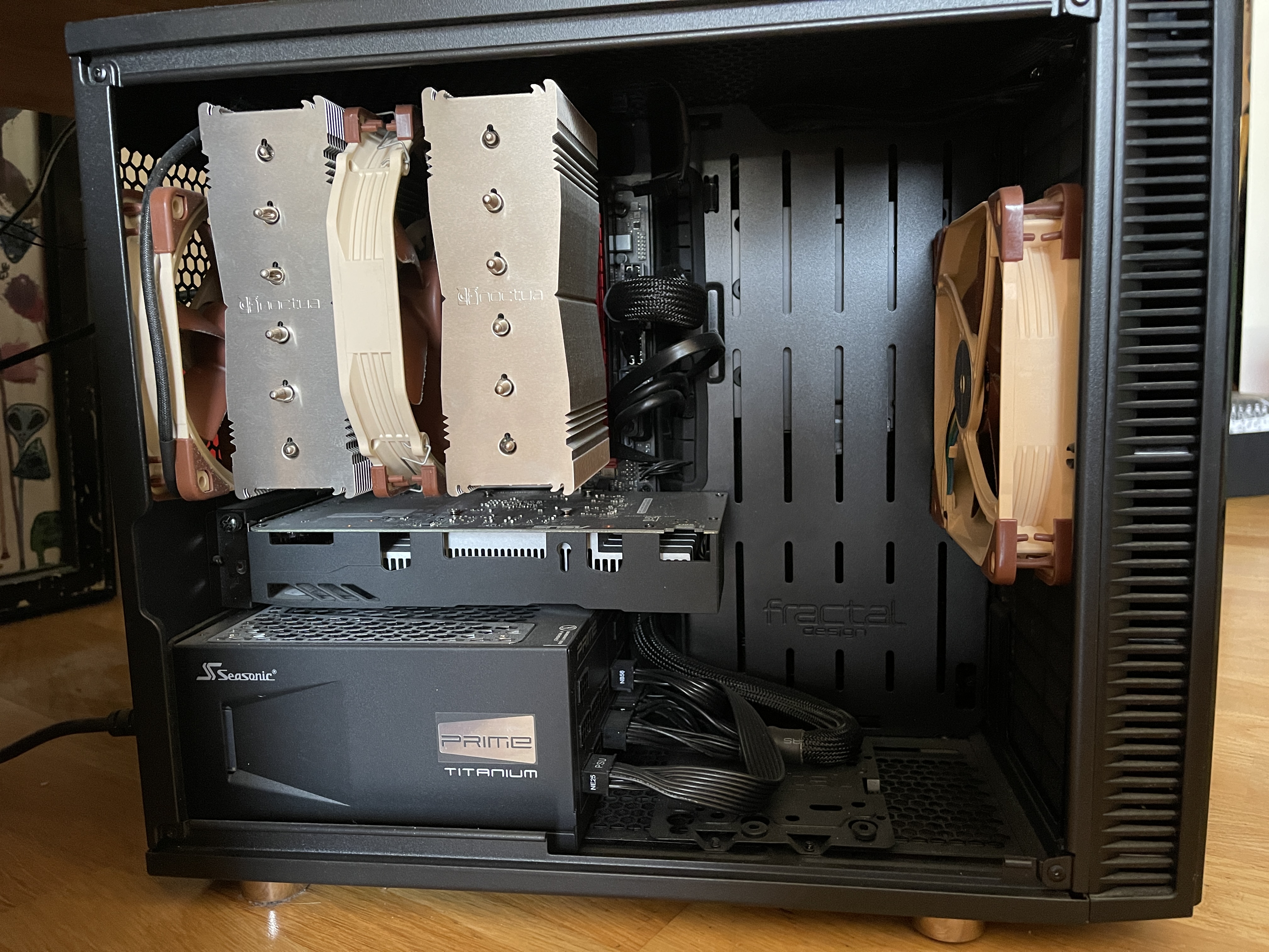

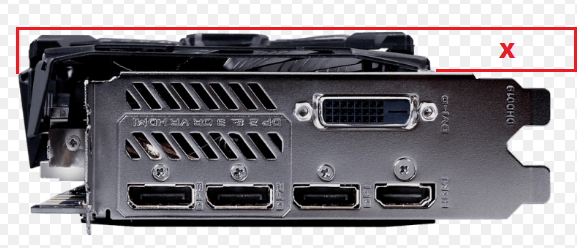

Já einmitt, þykktin á 1080 kortinu var aðeins of mikil (ekki breiddin) sérð á myndinni að örgjörgakælingin tekur sinn skerf sem og aflgjafinn og svo er DDR nálægt líka.
En þessi nýju 30XX og 6800xt/6900xt virka þau ekki sæmilega með þessum gamla 7700K og 270Z kubbasetti eða er það alveg út úr kú að spá í það?

Þetta 1080 kort er líka eitt af þessum stórum kortum og er eiginlega 2 og hálft slot en ekki bara 2.
Þetta kort ætti að passa held ég: https://www.tl.is/product/gaming-geforc ... -twin-edge
