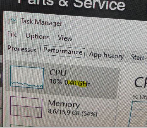

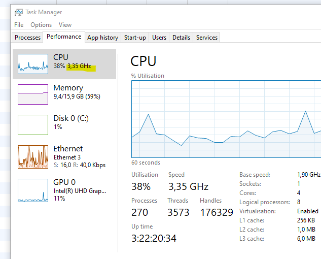

Sæll, næst þegar þú lendir í þessu:
Opnaðu task manager strax og kannaðu hvort CPU sé nokkur að keyra sig í eitthvað "shutdown" mode.
Þá er ég ekki að tala um prósentuna heldur að GHZ festist í 400 mhz eða 600 mhz o.s.f
Screenshot 2021-03-01 114403.png (39.72 KiB) Skoðað 1305 sinnum
Screenshot 2021-03-01 114709.png (474.56 KiB) Skoðað 1302 sinnum
Síðast breytt af gunni91 á Mán 01. Mar 2021 11:48, breytt samtals 2 sinnum.

gunni91 skrifaði:Sæll, næst þegar þú lendir í þessu:
Takk skoða það
