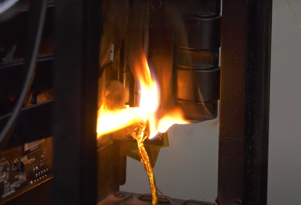

Eru einhverjir sem eiga NZXT H1 kassa?
Riser kapalinn í þeim er illa hannaður og getur víst valdið húsbruna.
Hérna er umfjöllun um þetta mál: https://www.youtube.com/watch?v=fjUscSRLwks

Horfði á þetta vídeó, kom mér alveg á óvart. GN er búinn að gera tvö vídeó um þetta í viðbót um hvernig NZXT er að höndla þetta situation minnir mig.

Nei, þau brugðust upphaflega við með því að láta nylon skrúfur fylgja með kassanum í stað málmskrúfa eins og áður. Það hafði þó ekki þau áhrif sem þau höfðu vonast til, vitna beint í forstjórann: "We didn’t account for scenarios where someone could replace the nylon screws with metal ones unknowingly."
Sjá fulla grein hérna: https://blog.nzxt.com/a-message-from-ou ... ety-issue/
Nú eru þeir að bjóða repair kit með endurhönnuðum riser sem hægt er að festa með málm eða nylonskrúfum án þess að vera í neinni hættu. Að auki bjóða þeir fólki upp á að skila umræddum kössum.
Það má alveg taka undir að NZXT hafi brugðist illa eða lítillega við þessu, en þeir ignoruðu málið ekki.

Pósturaf jonsig » Þri 02. Feb 2021 14:03
Það kveiknar ekkert í þessu nema tölvan sé full of crap, pcb sviðnar bara :)

jonsig skrifaði:Það kveiknar ekkert í þessu nema tölvan sé full of crap, pcb sviðnar bara :)
Horfðir þú á myndbandið? Þeim tókst að kveikja í þessu tvisvar.
Þarna kom þetta og sannaði að þú hefur ekkert vit á sumum hlutum
jább, þegar þú býrð til neista með því að skrúfa inn illa hannaðan riser kapal úr brennanlegu efni er ekki hægt að kveikja í honum.

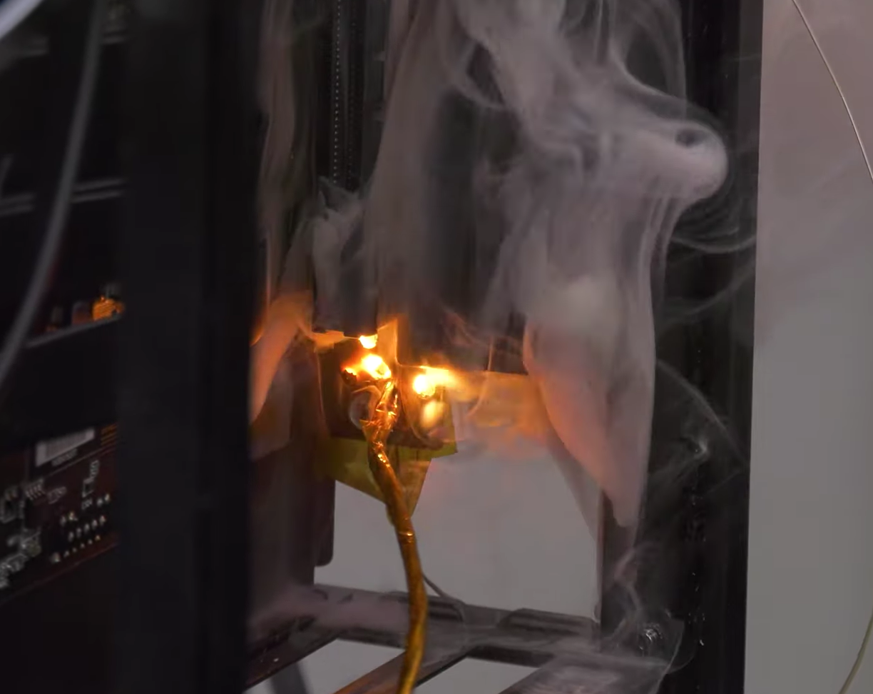

Pósturaf jonsig » Þri 02. Feb 2021 22:31
Allt hægt þegar viljinn er fyrir hendi :D tölvan er greinilega full of crap :)
Á að vera svona kyrrt loftið við þessar aðstæður eins og á þessari mynd ? Annars eiga að vera brunaboðar yfir öllum tölvusamstæðum, ætli raiser kassi flokkist ekki til þess.

jonsig skrifaði:Allt hægt þegar viljinn er fyrir hendi :D tölvan er greinilega full of crap :)
short circuit þá skeður svona þetta er búið að vera vitað í 1 mánuð+
frekar lélegt af NZXT að ekki bregðast fyrr við en núna verða þeir að gera það þökk sé youtuberum
