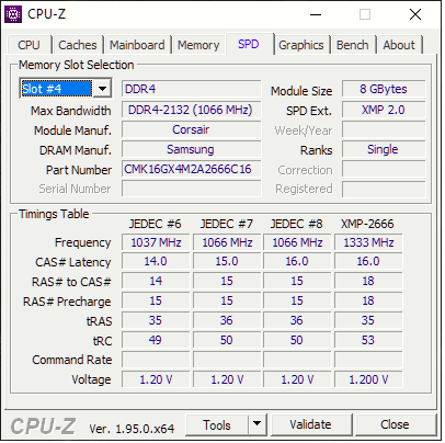

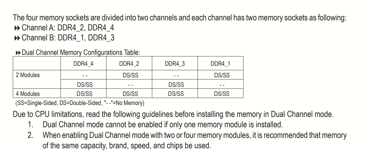

Jæja, setti nýja minnið í channel A, og gamla í channel B. Var áður öfugt. Og þá keyrir vélin upp og allt virkar!
Úps, skv. manual eru raufar 1 og 3 channel B, og raufar 2 og 4 channel A!
Þannig að þetta er öfugt við það sem ég hélt, nýja minnið er í channel A (raufar 1 og 3) og gamla í channel B (raufar 2 og 4).
The four memory sockets are divided into two channels and each channel has two memory sockets as following:
Channel A: DDR4_2, DDR4_4
Channel B: DDR4_1, DDR4_3
Nei, nú er ég hættur að skilja.
Ég er miðað við þetta með gamla í DDR4_4 og DDR4_3, en nýja í DDR4_2 og DDR4_1.
Miðað við manualinn þá er þessi minnisuppröðun ekki dual mode. Ekki rétt?
En vil kannski fá álit ykkar á þessum skjámyndum, er þetta allt eðlilegt?
úff, ekkert smá ringlaður, og ekki einu sinni búinn að fá mér einn bjór. :megasmile

Pósturaf motard2 » Fös 29. Jan 2021 22:27
sé ekki betur en að allt sé í goody hjá þér \:D/
32 gb er detected og keyra á 1200x2 sem gera 2400mhz.
og er að keyra i dual channel.

Pósturaf appel » Fös 29. Jan 2021 22:52
motard2 skrifaði:sé ekki betur en að allt sé í goody hjá þér \:D/
Brill að heyra :) var orðinn smá pessimistic, en þetta gekk á endanum.
Er ekki vanur að lesa úr þessu, eitthvað sem maður gerir svona á 10 ára fresti. Fínt að fá hjálp :) :happy
