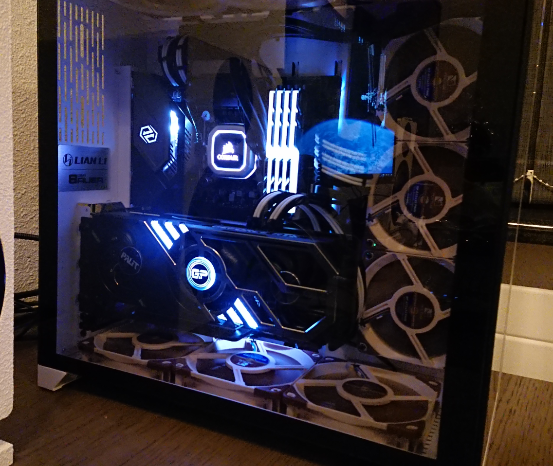

GPU Vertical mount. Idle temp lækkaði um 10C+, sustained boost fór frá 1800MHz+ upp í 1935MHz gott sem allan tímann með einstaka stökki í 1960MHz, ekkert OC.
Mæli með þessu.

Þetta er Phantek GPU mount frá Amazon, keypti ekki Cable Mod því samkvæmt lýsingu varð ég að nota auka snúrur til að tengja milli skjásnúru og korts.
Þetta er mjög passlega á milli glers og móðurborðs, líklega eru það vifturnar að neðan sem gera mest við þetta vertical mount, engin hitapollur við móðurborðið, líka minnkaði hitinn á M2 disknum beint fyrir neðan efsta PCIe slottið um líka 10C+. Átti sjálfur ekki von á svona tölum, gaf mér að ég myndi kæla betur en ekki svona mikið en mikilvægt að vita að þetta gerir ekki neitt og jafnvel verra ef menn eru ekki með viftur að neðan, í það minnsta mjög gott flæði á lofti í kassanum.
Vifturnar eru Noctua NF-A12 PWM.

ertu með support undir kortinu sem sést ekki á myndinni?, var einmitt búin að sjá svona en ég er með lian li o11 xl þannig að kortið er töluvert hærra uppi eða er bracket eitt og sér að ná að halda kortinu beinu?
var einmitt búinn að skoða lian li bracket og sá myndir að það hallar geðveikt mikið

Dark. Ekkert support, þarf ekki því að ég skrúfa kortið á topinn sem er nógu stífur, er skrúfaður ytra megin og í slotti hinum megin, ekkert sag og bara að virka mjög vel.

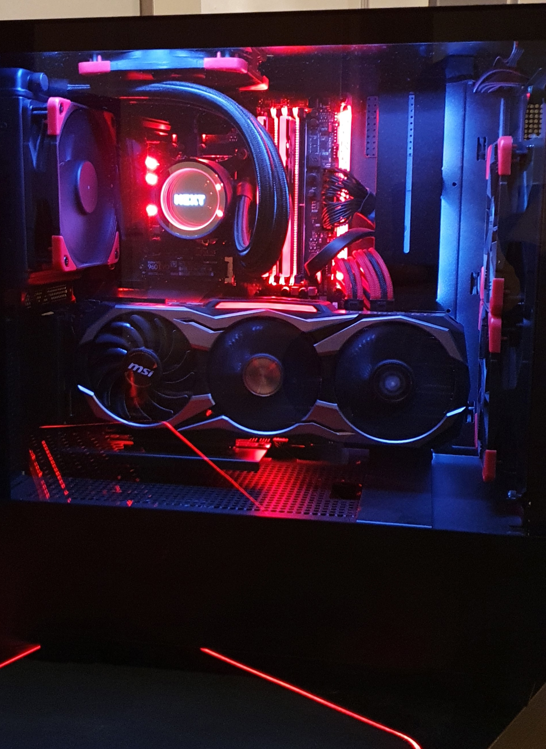

Hér má sjá Cablemod vertical Mount í NZXT 500i og 2080 Duke.
Nota reyndar bara annann L kapalinn, get alveg komist af með venjulega en þarf aðeins að þvinga raufarnar að aftan út. Lítið mál að beygja til baka. GPU helst alveg beint, en þetta kort er reyndar bara 1100gr, vs 1500gr+ sem mörg eru.

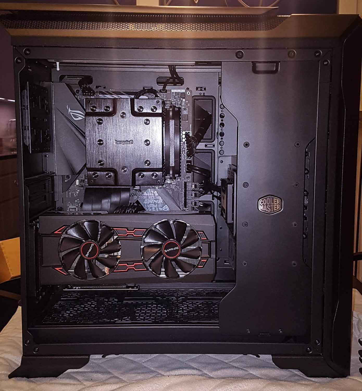

Ætla að monta mig líka :popeyed
Hitinn hækkaði hjá mér um 2 gráður
er með 2stk 200mm á botninum og 2stk 140mm noctua á toppnum.
En mér er alveg sama finnst þetta miklu flottara.
