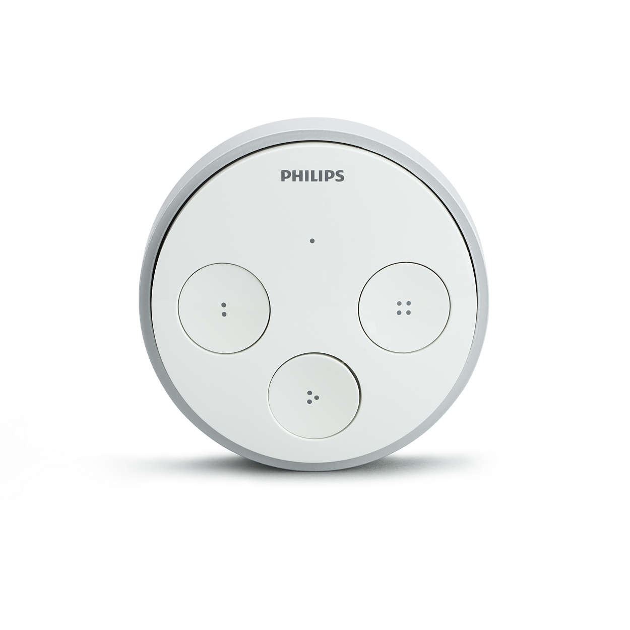

Ég er smátt og smátt að Hue-væða allt heimilið og er með nokkra svona hue wireless dimmer rofa. Eftir að Ikea-tradfri perurnar urðu hue-compatible þá er þetta ekki svo dýrt lengur. 1100 kall fyrir Hue-compatible, dimmanlega GU10 LED-peru er náttúrulega bara djók.
