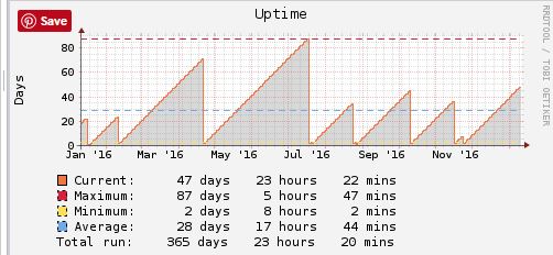

Svona lítur seinasta árið út hjá mér, allt saman uppfærslur á freenas nema 2 skipti, þá var skipt um hdd.
