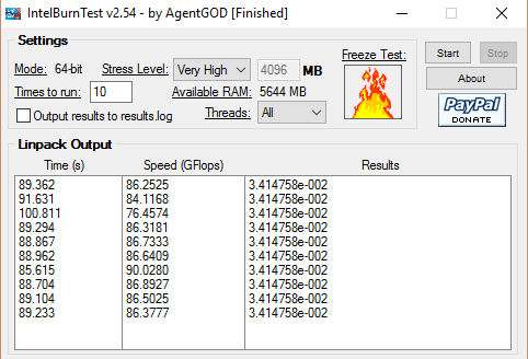

Annars er ég núna með voltage á CPU í 1.250 og Overclock @ 4,2 og í RIFT(Svo tölvan krassi ekki) og hitastigið er í svona sirka bát 45-55°. Granted, RIFT er ekki kröfuharðasti leikur í heimi, en er ekki alltaf sagt að svona MMO'ar þrái meira CPU afl heldur en GPU afl? Það heyrði ég einhverstaðar allavegana.
Annars eru skjákortin bara í 50° og 40°, væntanlega útaf því að kælingin á ATI Club3D kortinu er að skíta á sig.
Hvernig er þetta temperature á CPU? Í leik þar að segja þar sem ég get ekki með nokkru móti fengið tölvuna til þess að vera nógu lengi í gangi án leiksins til þess að sjá Idle tölur...
OG, eru einhverjar uppástungur hvað þetta gæti verið sem fær hana alltaf til þess að krassa nema ég sé alltaf í leik? Held ég sé búinn að útiloka RAM og Skjákorts driver'a. Endilega verið óhræddir við að koma með uppástungur! :D

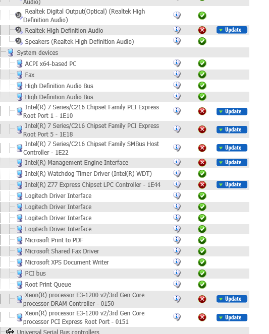

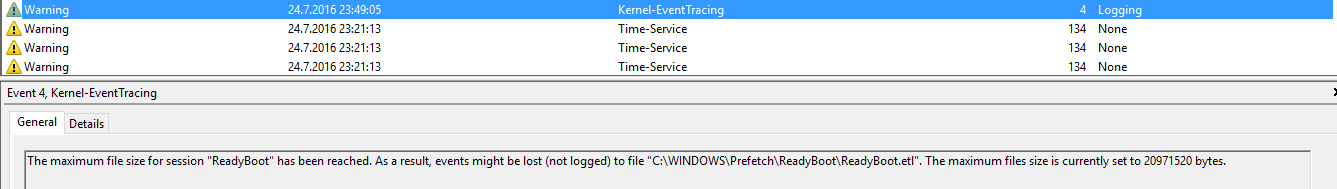

EDIT: Gæti þetta haft eitthvað að segja með að hún sé alltaf að restart'a sér:
Ætla að prufa að leita af uppfærslum fyrir eitthvað af þessu sem lítur út fyrir að vera crucial eins og þetta Intel og Xeon dót. Wish me luck! :D

Benzmann skrifaði:Ertu búinn að fara í Event viewer í tölvunni?
Þar ætti eitthvað að vera sem gefur þér hugmynd um hvað þetta er.
Fór í Event Viewer, sá þetta screen er tekið í kringum sama tíma og síðasta krassið varð.
Fór eftir þessu til þess að laga það:
https://social.technet.microsoft.com/Fo ... progeneral
Haldiði að þetta sé málið? Readyboot hafi bara verið með leiðindi vegna stærðar file'sins? Allavegana hækkaði ég file stærðina úr 20mb í 128mb.
Ætla að prufa að loka RIFT núna og sjá hvað hún segir. Hvað hún endist í þetta skiptið.
Annars er eitthvað R003.exe sem er að valda usla. Eitthvað PUP stöff... er að skanna hana núna. Hefði samt haldið að TRON sæi svona lagað.
