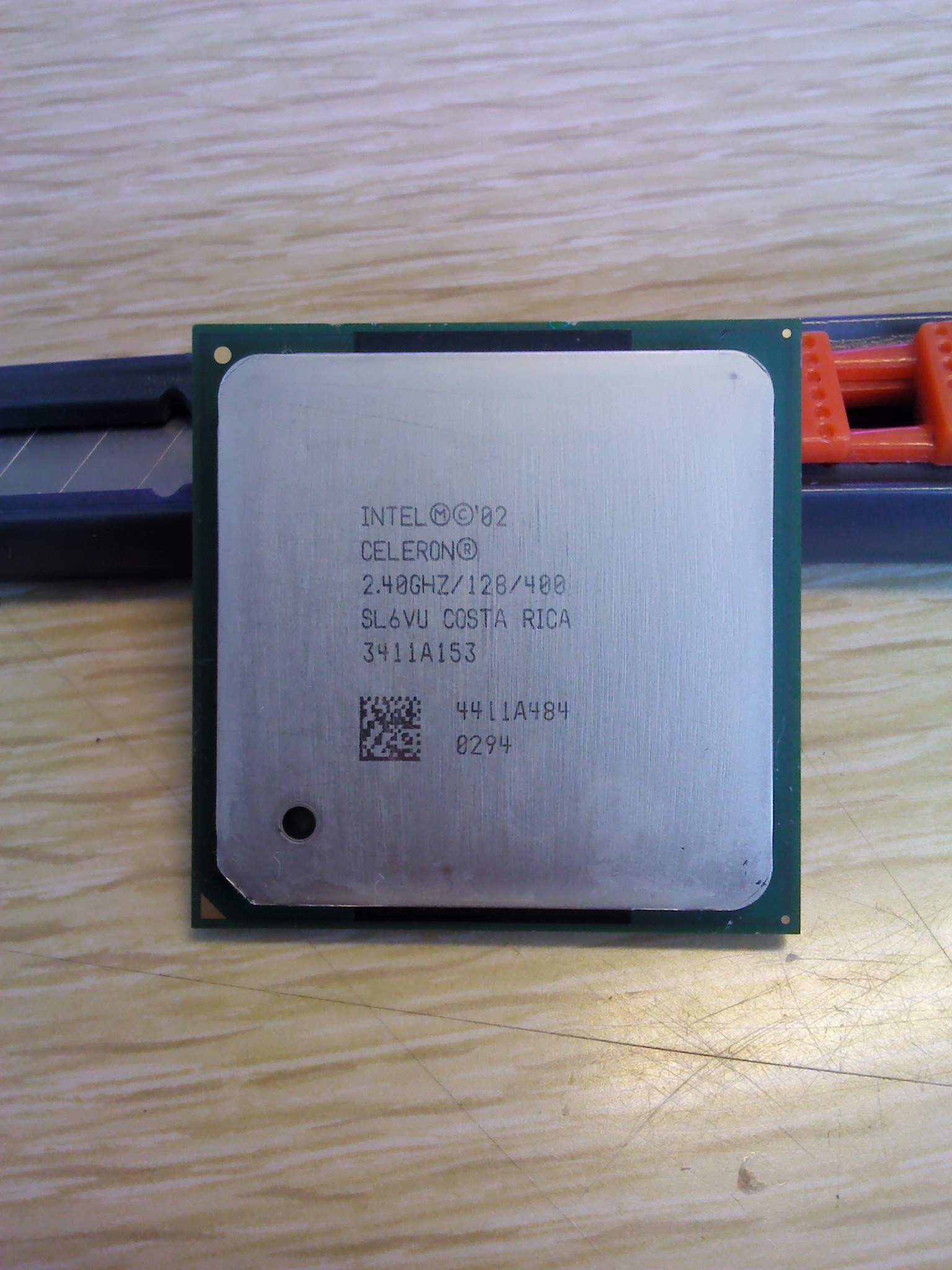

Var hérna í vinnuni í mínum bestu makindum að flokka örgjörva og vinnsluminni, og var eithvað hugsað til lapping.
Mér hefur alltaf langað að gera það en hef bara ekki komið mér í það.
Svo datt mér allt í einu þessi ruglaða hugmynd, hvað ef maður sleppir því að lappa hann, öll þessi
vinna við að pússa örran og allt það.

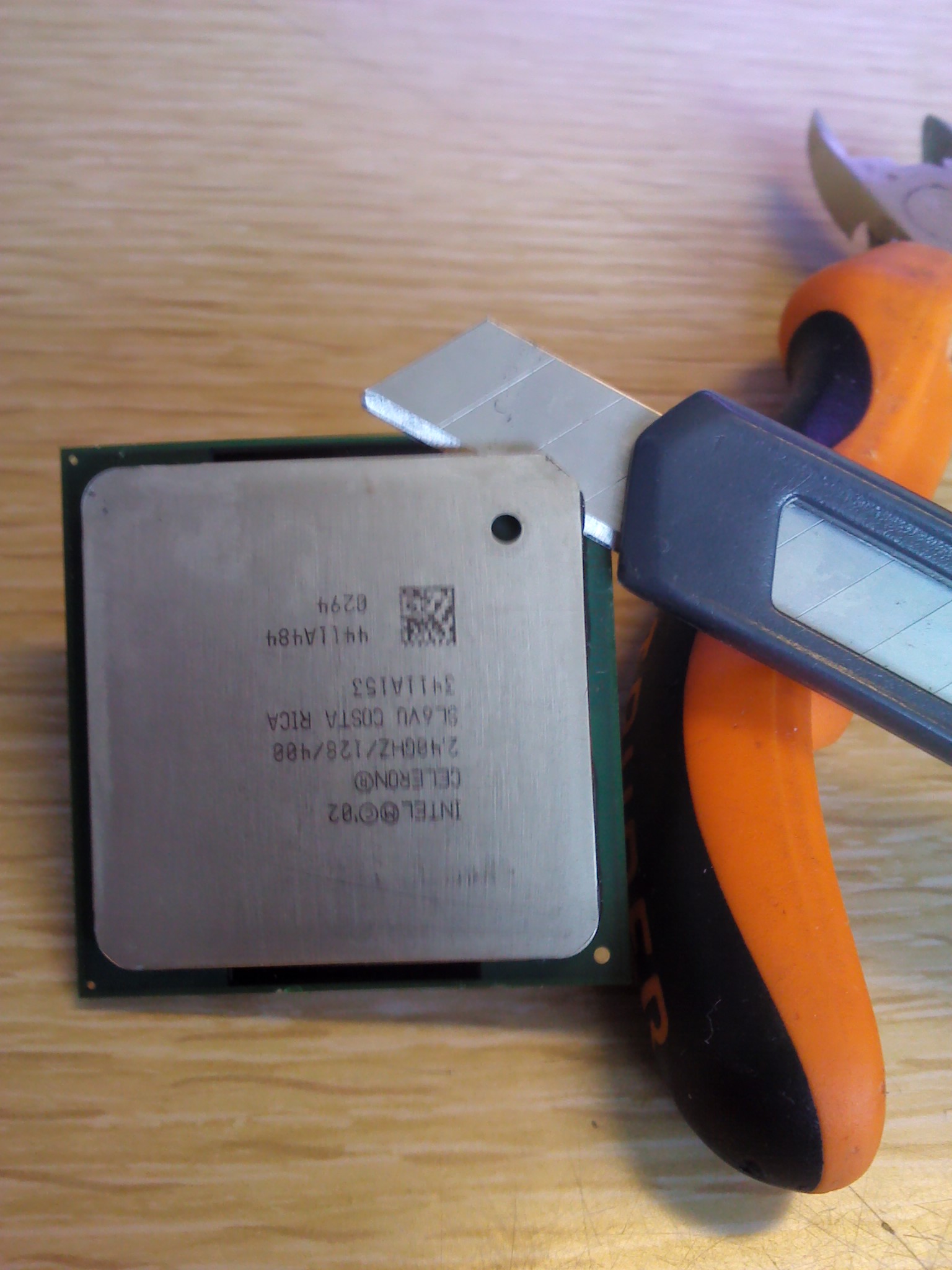

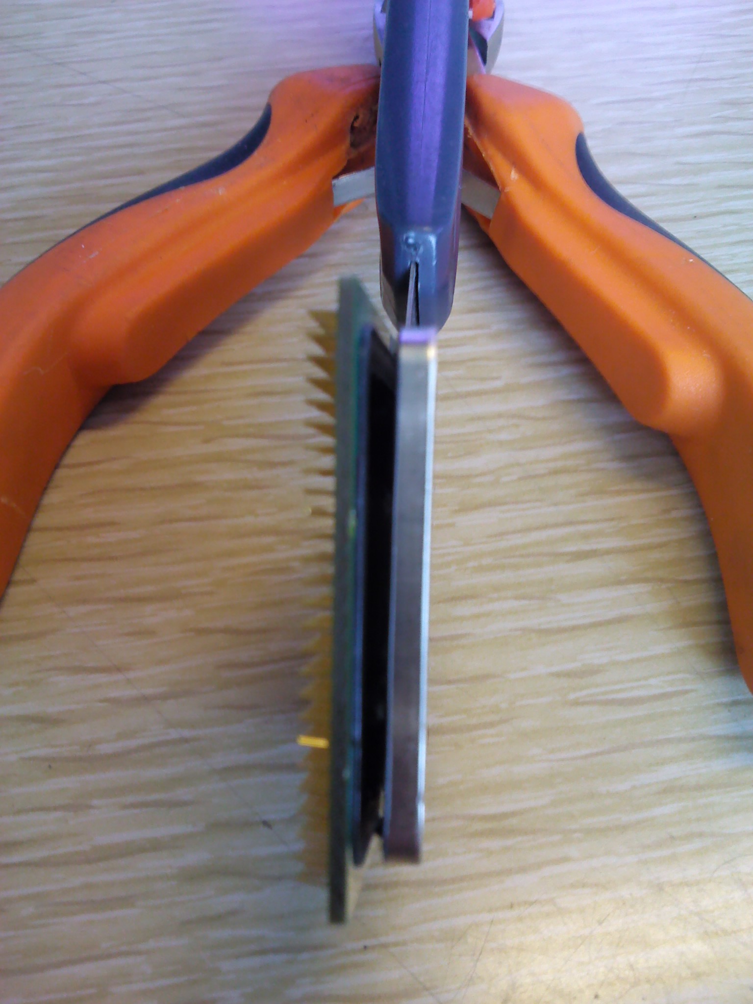

Svo ég áhvað að taka heatsinkin af örranum og sjá hvað væri þar undir, and BEHOLD :drekka

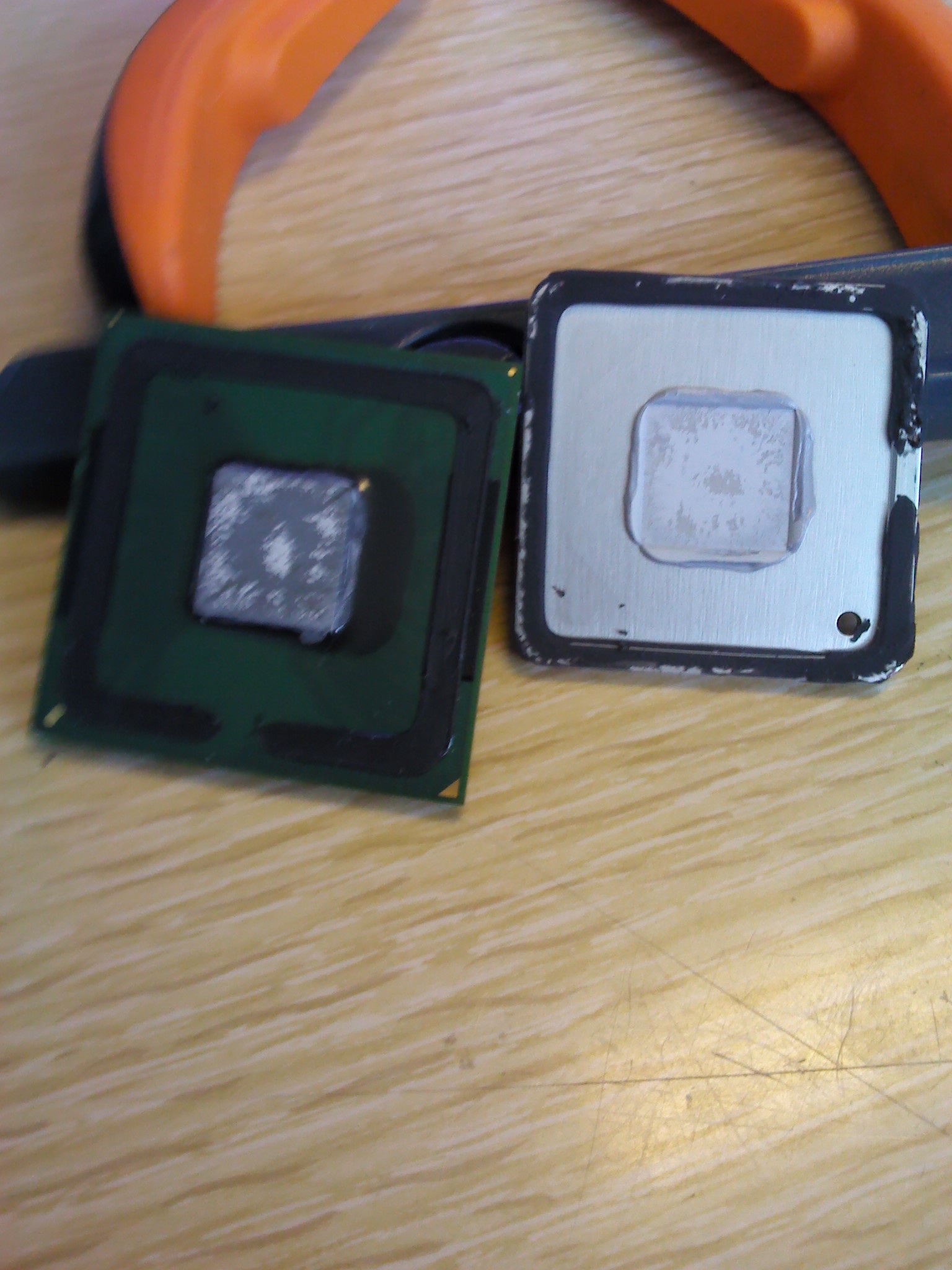

þetta verk tók aðeins 1/2 mínutu að opna örran og þrífa kremið um 1 mín.
Svarta límið er hægt að fjarlægja með arctic clean sem fæst í tölvutek.
Útkoman var speigilsléttur örri á mun skemmri tíma en að lappa hann.
Næst er að taka annan sem er í lagi og setja hann í vél og sjá hver hitamunurinn verður :happy
Endilega skoðið myndirnar og kommentið
PS. ég tek einga ábyrgð ef að þið skemmið örran ykkar ef þið áhveðið að prufa þetta.
Og hér er afraksturinn, nennti ekki að taka allt límið á þessum örgjörva
Hérna er hann opin og kremið sést
Hérna sést hverninn hann opnast
Búin að setja hnífin á milli
Örrin

AciD_RaiN skrifaði:Já prófaðu núna að setja hann í og sjáðu hvað gerist :catgotmyballs
Þarf að redda mér "custom" CPU bracket þar sem að ég er búin að lækka hann um sirka millimeter.
Stór efast um að geta notað OEM kælingu á hann svona.

Örrin lítur núna bara eins þeir gerðu hér í denn eins og t.d. þessi

Gunnar skrifaði:mig minnir að matrox eða einhver hérna hafi prufað þetta áður, og svo rakst hann í kælinguna þegar tölvan var i gangi og allt fór til fjandans. MINNIR MIG.
Meikar mjög mikinn sense að örgjörvinn verði óstöðugur svona enda mjög stór flötur sem hvílir á ~1cm^2.
playman skrifaði:Örrin lítur núna bara eins þeir gerðu hér í denn eins og t.d. þessi
http://upload.wikimedia.org/wikipedia/c ... 0AUT1B.jpg
Þú séð þessa 4x stubba sem eru þarna, þeir eru til að halda þessu stöðugu.
Ég held að þessi lausn sem intel er með núna sé notuð af ástæðu. Stöðugra og performar örugglega betur en svona stubbar.

þessi plata sem er höfð yfir þessum kubbi er aðalega til að hlífa honum þar sem þeir eru mun smærri og viðkvæmari en þeir voru áður. Svo náttúrulega gerir þetta auðveldara að festa kælingar stöðugar ofaná. Ef ég man rétt þá voru með fyrstu Core örjörvunum frá intel sem kældust betur ef kæliplatan var tekin af og sett nýtt kælikrem.
