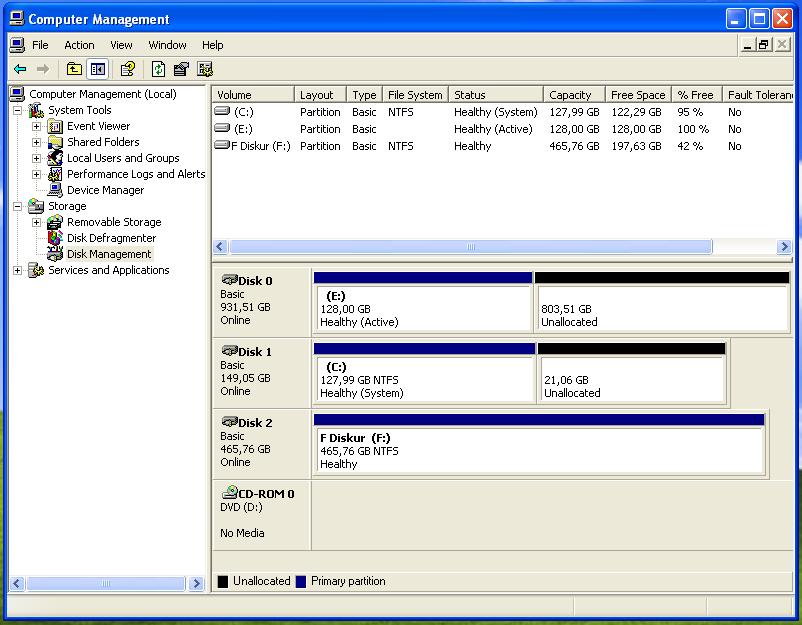

Þannig er málið að ég formataði OS diskinn minn og setti upp xp á henni. Eftir að ég er búinn að því komst ég að því að ég kemst ekki inn á einn aukadiskinn hjá mér. Alltaf þegar ég klikka á hann úr My computer kemur bara þetta upp
Ef eg tjekka svo á Manage þá lítur það svona út, Hann er semsagt Disk 0 þarna
Aldrei hef ég séð svona áður og hef ekki hugmynd hvað skal taka til bragðs. Þar sem ég vill alls ekki missa neitt sem er inná disknum :(

prófaðu að gera chkdsk /R E: í cmd

SteiniP skrifaði:prófaðu að gera chkdsk /R E: í cmd
Það kemur:
The type of the file system is RAW
CHKDSK is not available for RAW drives.
:S

sko ég get sagt þér hvað ég endaði á.ég notaði svona forrit eins og verið er að lysa,hvort það hét format recovery eða eitthvað annað,ekki alveg viss.
snnilega svipuð,en ég þurfti að fara í create partition;og síðan quick format og nota svo,rescue files from quick formatted disk,þannig náði ég öllu en forritið bauð ekki upp á að ná frá RAW.Diskurinn virtist vera í lagi í ca mánuð eftir það,þá gaf hann endanlega upp öndina.En gögnin höfðu sum hver tapað dagsetningum og nöfnum sem var mjög slæmt.Það tók marga tíma að skanna diskinn og að flytja á milli samt var það 500gig diskur en ekki fullur. :shock:

Var þetta XP uppfært ... minnir að þurfi að fara allavegana í sp2 fyrir svona stóra diska.

Haha jú og jú eg er með sp3 :)
