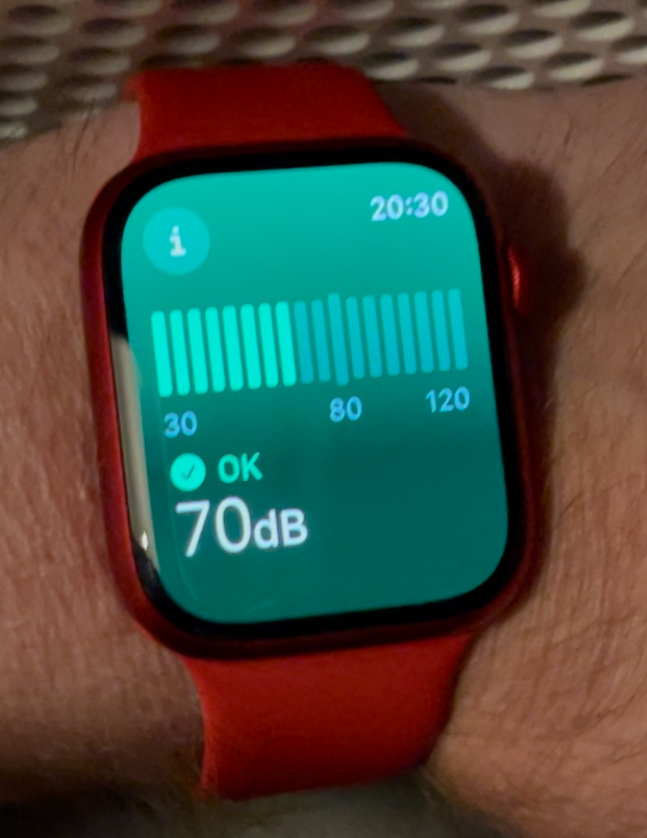

Prófaði að mæla með úrinu áðan ... reyndar nálægt honum svo að er kannski ekki marktækt en 70dB er ansi hátt...
Til dæmis er 61 dB á við venjulegt samtal, en 70 dB gæti samsvarað hávaða frá ryksugu eða miklum umferðargný.
