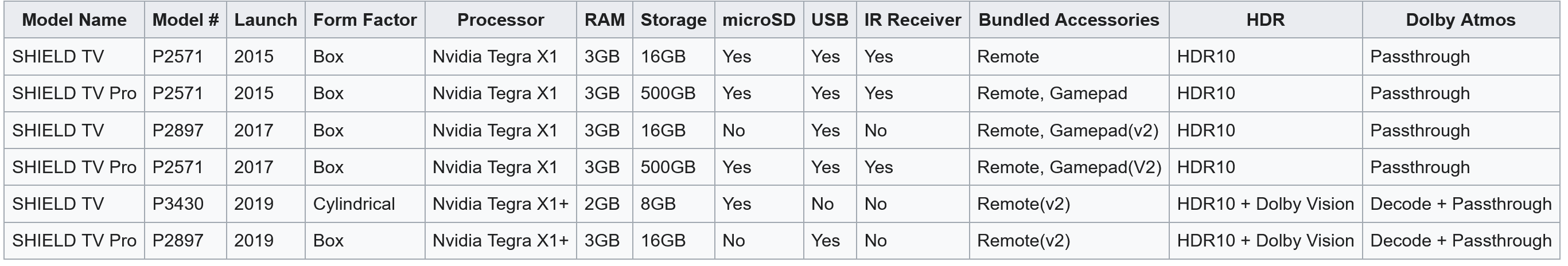

Bíddu biddu, nú spyr ég eins og sá sem ekkert veit um þessi tæki, eru týpurnar í boðu annars vegar 8GB og svo 500GB?

Storage og RAM
