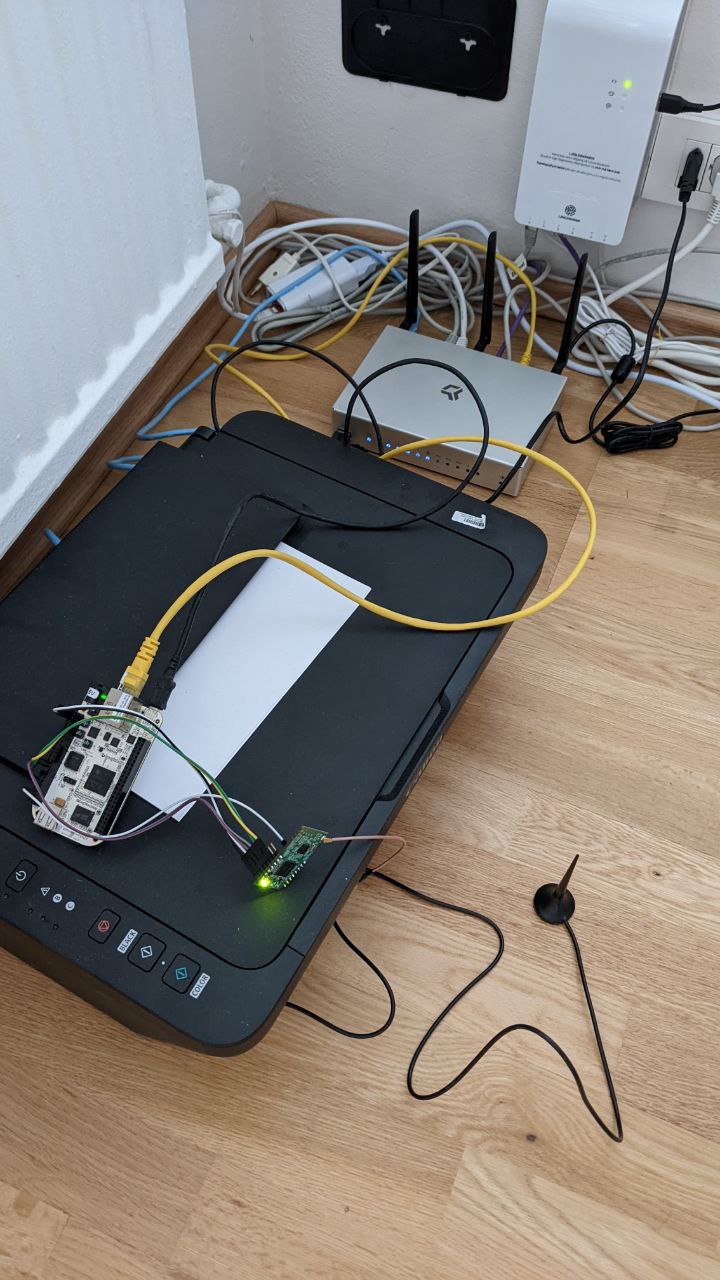

Það sem ég keypti er frá Alfa Networks og tengist smátölvu með SPI bus, t.d. raspberry pi. Reyndar er allur hugbúnaðurinn sem þeir gera sérhannaður fyrir raspberry pi og raspbian stýrikerfið. Hvernig stendur á því að þetta sé ekki til með USB tengi skil ég ekki, en það hlýtur að koma að því.
Þar sem ég á enga raspberry pi tölvu og hvergi hægt að kaupa hana fóru nokkrir dagar í að vistþýða driverinn á eldgamalli beaglebone tölvu og finna út hvernig á að tengja þetta rétt. Að lokum tókst það og einnig komst ég yfir raspberry pi 3 tölvu frá Íhlutum og tel ég mig hafa verið mjög heppinn með það eins og flest allt annað í lífinu.

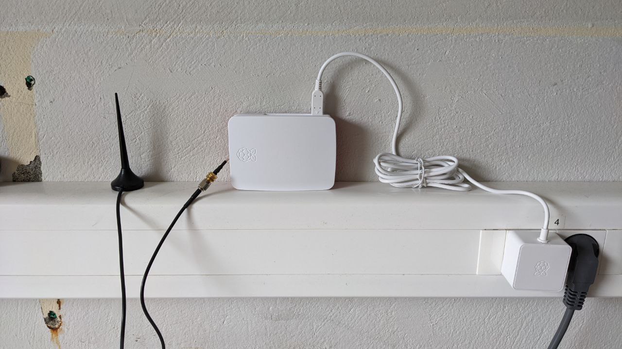

Ég tengdi hindberjarpæið við hleðslubanka og lét led ljós blikka grænt þegar ping pakki barst svar, en rautt ef það barst ekki svar innan sekúndu. APinn var í glugga og ég laumaðist út úr húsi á meðan allir voru á þjóðhátíð í eyjum, með græna tölvu í einni hendi og loftnet í annari.
Best væri að gera einhverskonar kort þar sem styrkur merkisins er skráður niður á hverjum punkti fyrir sig. Það myndi samt aldrei ná í hælana á framleðslugæðunum á þessu myndskeiði sem newracom setti saman. Kannski seinna. En til gamans má geta að gönguferðin var töluvert lengri en ég átti von á.
Í gegnum 4 hæðir er ég að fá merki upp á -80dBm til -90dBm og u.þ.b 500kbps gagnahraða sem nægir þvottavél vel.
Hér eru svo myndir af útkomunni. Ég þarf að ganga betur frá access punktinum. Kannski kem ég fyrir halow kubbinum í routerinum mínum sem er með SPI tengi, það væri töff. Einnig ætla ég að setja upp þriðja halow kubbinn í bílskúrnum sem varasamband, sem er nú þegar tengdur með ubiquiti brú á 2.4Ghz.
