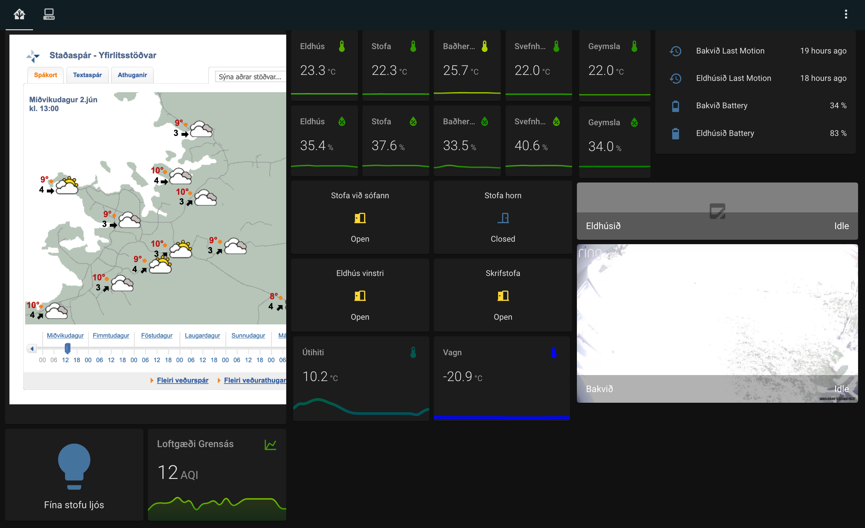

Er búinn að vera fikta með þetta í rúmt ár og er með spjaldtölvu veggfesta í stofunni sem sýnir þennan skjá.
Þetta er voðalega mikið dund, eins og t.d. með veðurspánna. Það eru til nokkrar útfærslur af veðurspám sem eru mis flottar, er núna að prufa iframe frá veðurstofunni en ég þyrfti helst að breyta theme'inu svo þetta stingi ekki jafn mikið í augun :D
Er svo með Shelly relay á bakvið ljósrofana sem tengjast líka HA, fannst algjörlega nauðsynlegt að geta notað veggrofana á ljósin ef ég ætlaði að snjallvæða þau + betra samþykki frá kærustunni. Hinsvegar finnst mér svo ömurlegt að stjórna ljósum með snertiskjá svo að EINA ljósið sem er aðgengilegt á spjaldtölvunni er snjall innstunga sem kveikir á lampa :)
Svo er HA tengt við Apple Homekit svo að ljósin og birtast í Home'inu þar, get t.d. slökkt/kveikt öll ljósin í gegnum AppleTV sem er mjög þægilegt.
Nota einnig AdGuard.
Læta HA stjórna nokkrum automations:
  • Ef enginn er heima og útidyrahurðin er opnuð EÐA ef ég/kæró erum ekki heima en komum svo heim þá kviknar ljósið í forstunni. Mjög þægilegt þegar maður kemur heim með fullar hendur.
  • Sitthvort ljósið undir hvorri hlið rúmsins + hreyfiskynjari, svo þegar maður fer á fætur á næturna þá kviknar ljós undir rúminu þeim megin sem stigið er niður. Mjög þægilegt með ungabarn sem þarf athygli á næturna.
  • Ef við förum bæði út og gluggar eru opnir þá fær sá sem er síðastur út notification um það.
  • Ef rakastig einhverstaðar fer yfir eitthvað ákveðið þá kemur priority notification (vatnsleki?).
  • Ef hitastig fer undir ákveðið einhversstaðar þá kemur priority notification (brotin rúða?).
  • Ef það er hreyfing innandyra þegar hvorki ég né kæró erum heima þá kemur priority notification.
Er eflaust að gleyma einhverju. Fer svo dýpra þegar það kemur að mér að fara í fæðingarorlof, á eftir að setja Shelly relay á bakvið nokkra rofa og henda upp fleiri skynjurum. Hreyfiljós inná bað og sjálfvirknivæða viftuna þar inni er helst á dagskrá.
Screenshot 2021-06-02 at 12.56.51.png (733.33 KiB) Skoðað 17016 sinnum
Síðast breytt af GullMoli á Mið 02. Jún 2021 15:49, breytt samtals 6 sinnum.

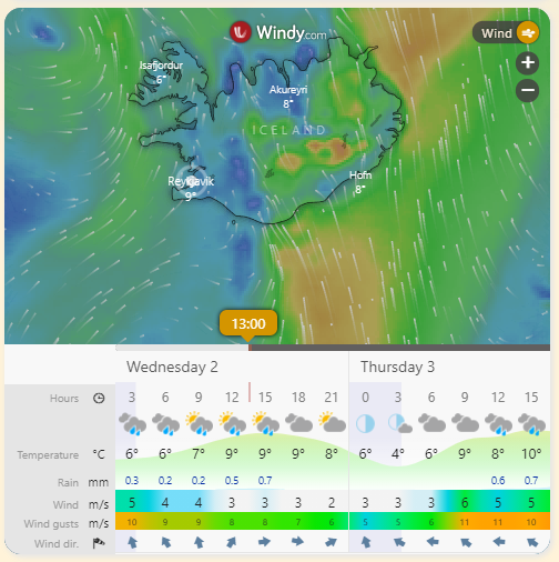

Ég er að vinna svolítið með Windy embedded sem webpage. Skemmtilega myndrænt og litríkt (hreyfimynd, ekki static)
https://www.windy.com/-Embed-widget-on- ... ,-21.808,5

Hm sniðugt! Ég var á tímabili einmitt með einfalt windy iFrame en vedur.is iFrame'ið er svo svakalega plássfrekt að það þurfti að víkja. Mörg veður components í boði sem eru snyrtilegri, ætli ég skipti ekki yfir í eitt af þeim nema skipti vindstigunum úr km í m/s.

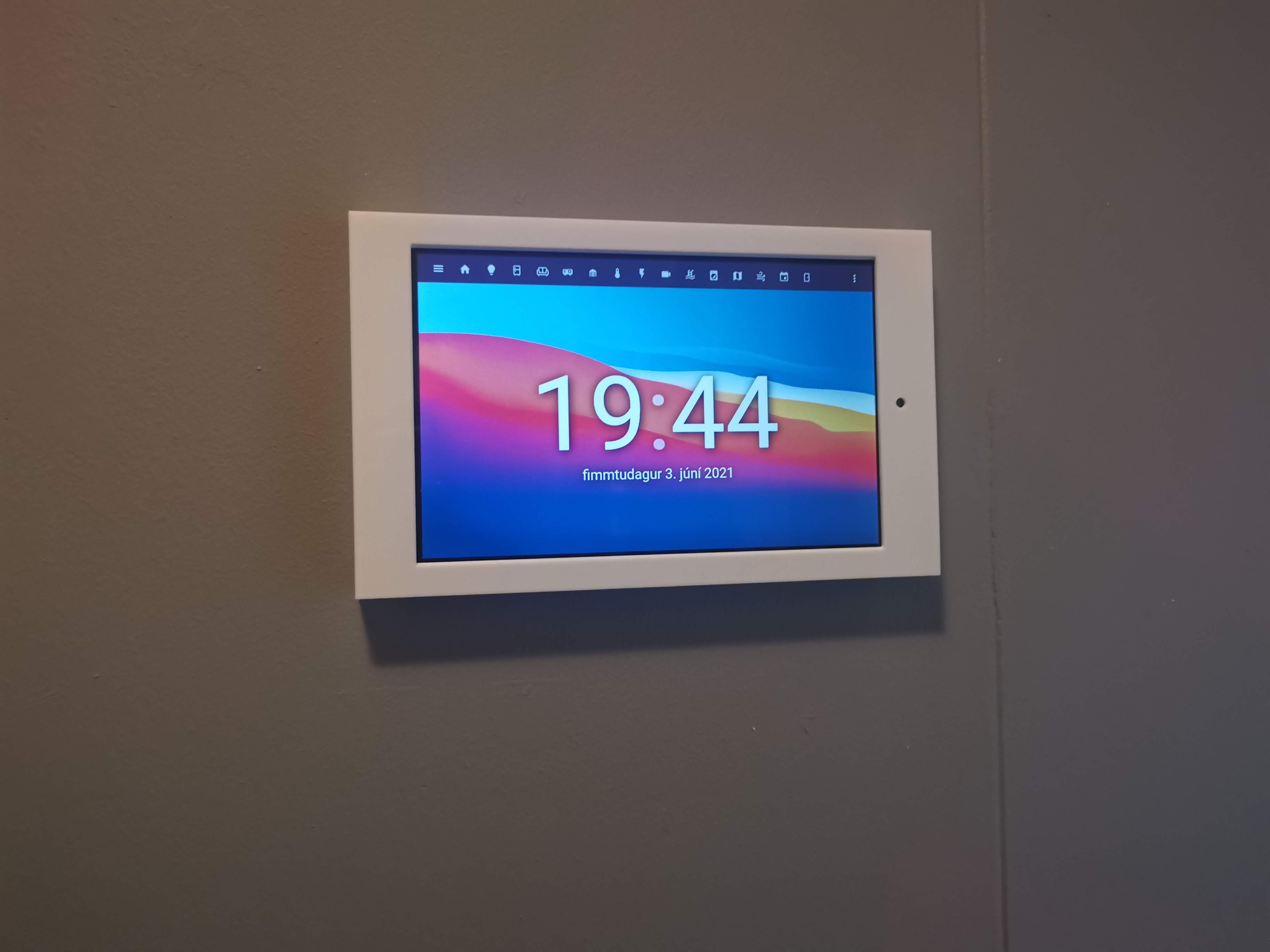

Hérna er mitt setup. Er með tvær spjaldtölvur uppá vegg, eina á hvorri hæð.
Amazon Fire HD 8
Heimatilbúin "screensaver" skjámynd sem kemur upp eftir 5 mín idle tíma

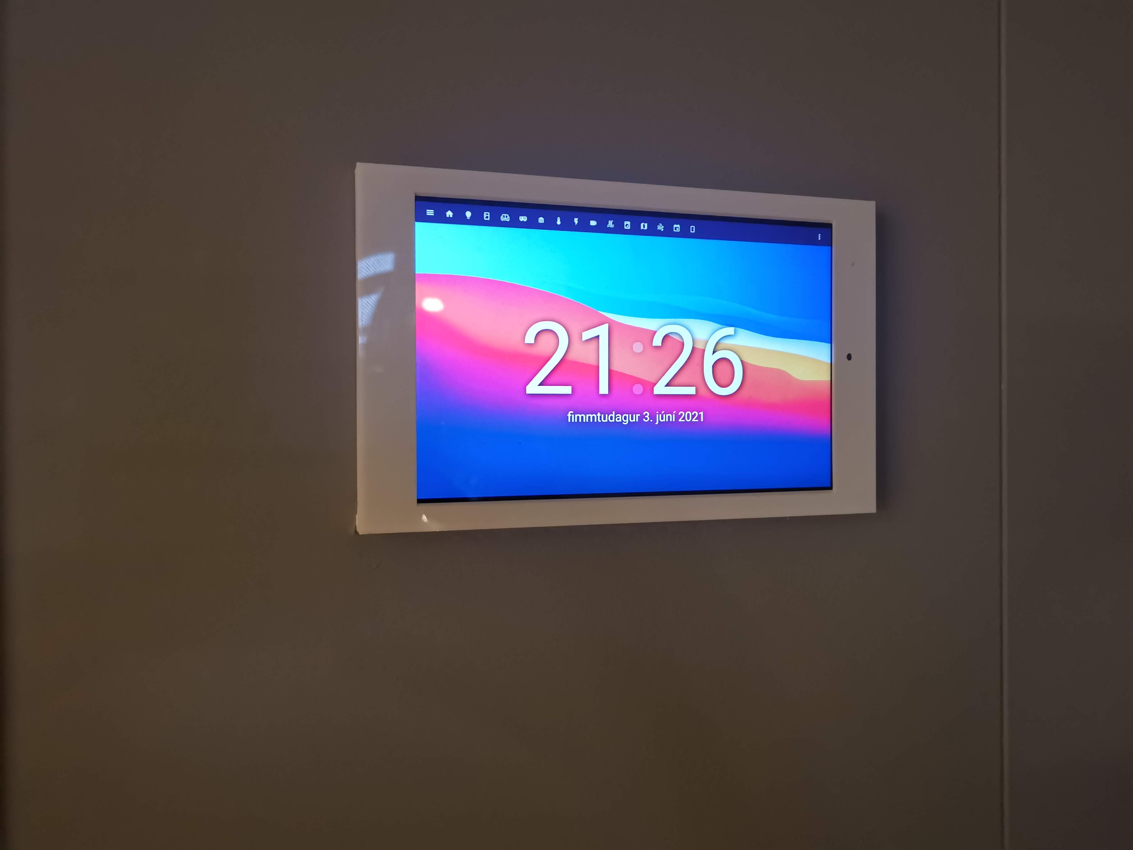

Amazon Fire HD 10

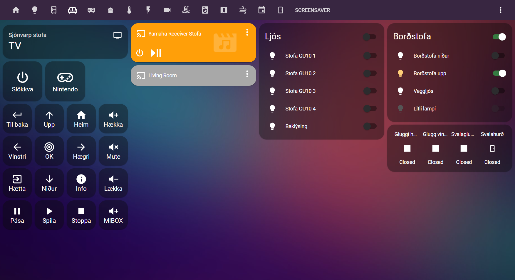

Svo er ég með nokkur mismunandi view, hér eru þau sem eru mest notuð af familíunni:

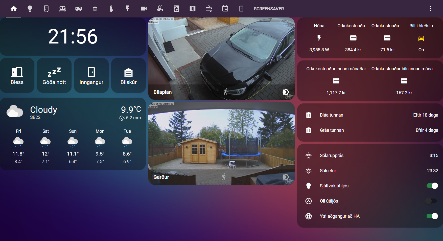

Þetta er aðalskjámyndin:

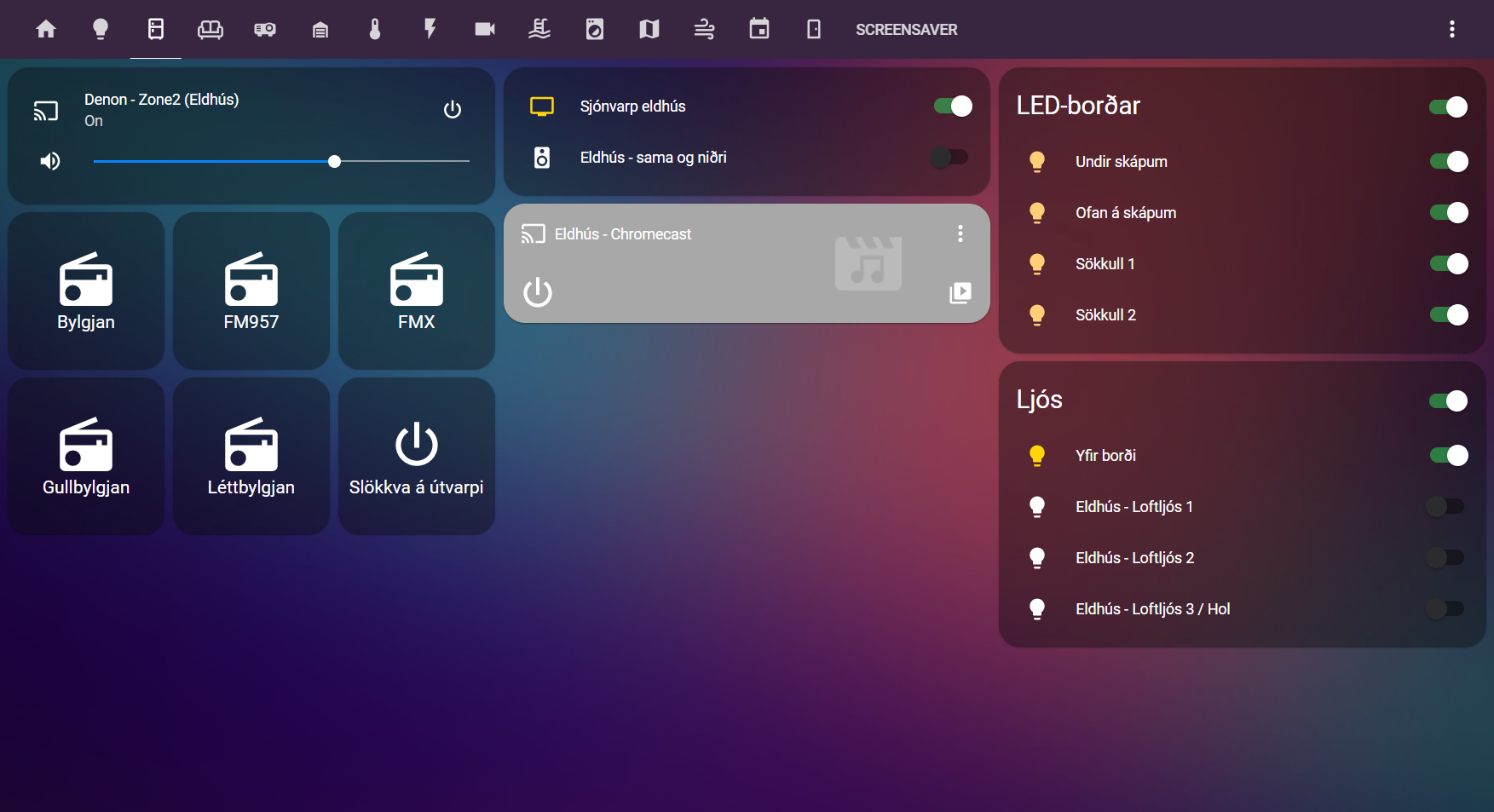

Hérna er dedicated view fyrir eldhúsið:
Annað fyrir stofuna:

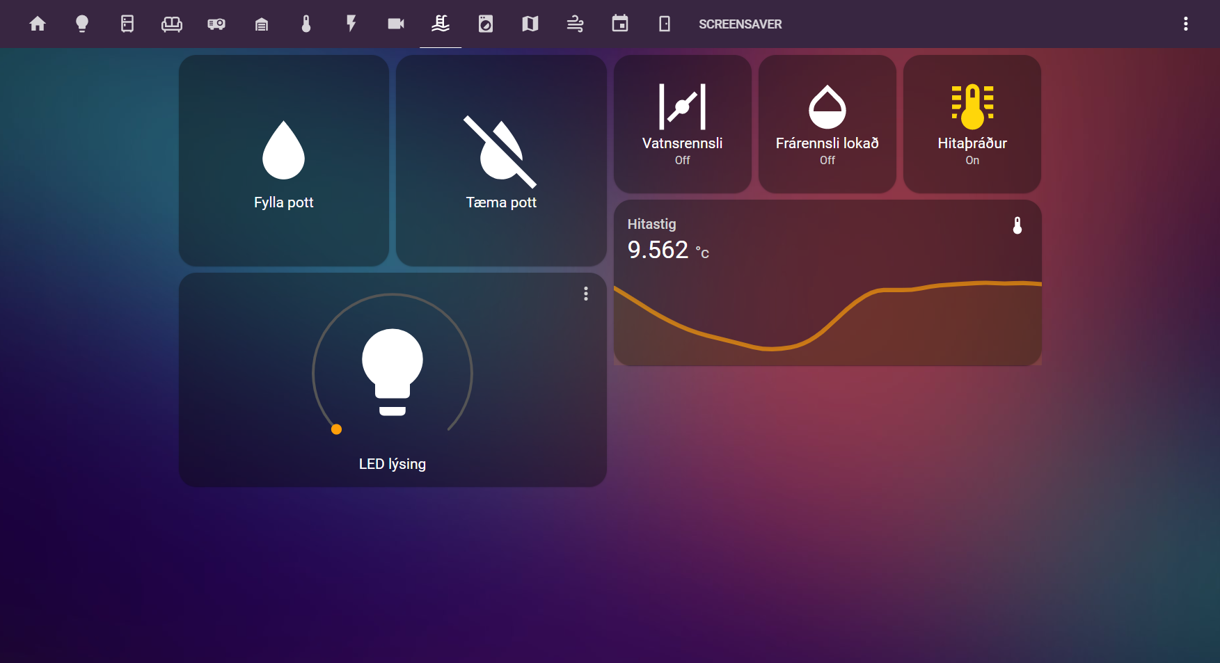

Loks er hér view til að stýra öllu sem viðkemur heita pottinum:

Þetta er virkilega flott og fyrsta svona setup sem ég gæti séð fyrir mér að hafa hjá mér.
Í hverju bjóstu þetta til?

Þetta er allt bara uppsett í Lovelace, sem fylgir HA. Custom screensaver spjaldið er svo bara smá HTML/CSS í custom card component.

Mjög flott, ég þarf greinilega að fá mér stærri spjaldtölvu. Var með nákvæmlega sama theme pakka og þú en það hafði meiri performance áhrif á spjaldtölvuna en ég átti von á. Svo default dark theme dugar í bili.
Svo mæli ég með Wallpanel Android appinu til að birta HA á spjaldtölvu, það er frítt http://thanksmister.com/wallpanel-android/

Hvaða myndavélar ertu að nota ?
Hvaða NFC tög ertu með utan á húsinu ? :baby

Ég er með Unifi Protect kerfi, er með G3 Flex og G3 Dome myndavélar (G4 Doorbell og G3 Instant á leiðinni í pósti :sleezyjoe )
Er með eina gamla Foscam PTZ cameru útí bílskúr og svo er ég með Ring dyrabjöllu sem ég er að fara að skipta út. Ring integration-ið er ekki sérstaklega gott, býður t.d ekki uppá live feed úr myndavélinni.
NFC tögin eru þessi hér: https://www.shopnfc.com/en/on-metal-nfc ... n-pvc.html
