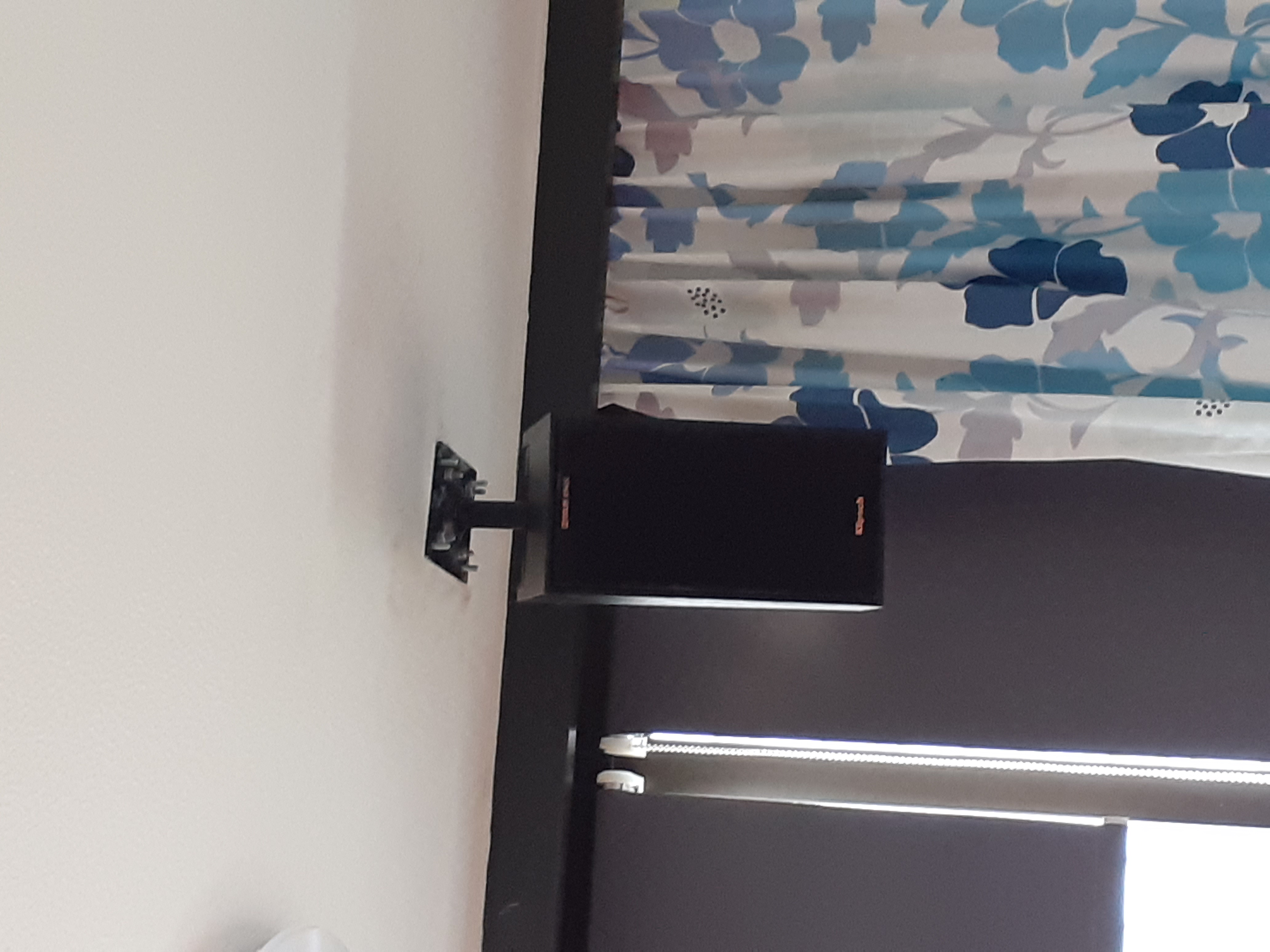

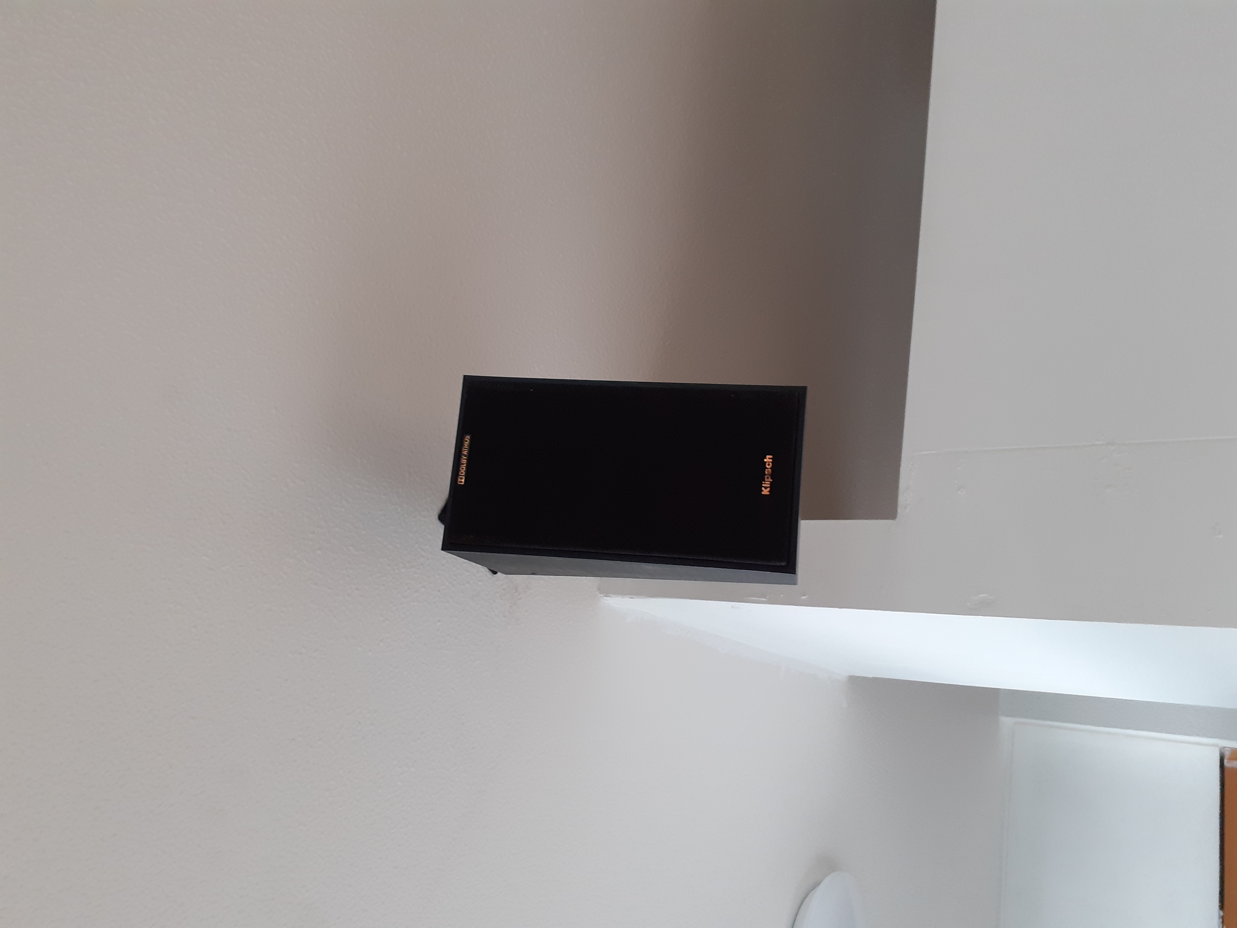

Pósturaf gutti » Mán 13. Júl 2020 23:47
Þá er búið setja upp hátarlar :happy eftir kaupa rennur og snúru
