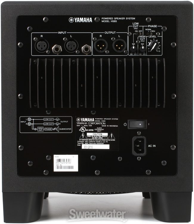

Ok, skoða að bæta við bassaboxi. Hvernig tengi ég það þá? Er með presonus audiobox itwo með 2 balanced út, left/right, en ekkert fyrir bassabox.

Pósturaf Viktor » Lau 30. Maí 2020 22:50
appel skrifaði:Ok, skoða að bæta við bassaboxi. Hvernig tengi ég það þá? Er með presonus audiobox itwo með 2 balanced út, left/right, en ekkert fyrir bassabox.
Hljóðið fer inn í bassaboxið.
Svo úr bassaboxinu í hátalarana.
Svo stillirðu "hi pass" svo að hátalarnir séu ekki að reyna að "kreista" út lægstu bassatíðnirnar sem bassaboxið er að sjá um.
