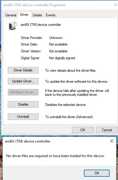

Ég er búinn að nota þetta hátalara kerfi með windows 7 og vista en er ekki finna drivera fyrir windows 10.
Ég er búinn að eyða öllu kvöldinu að reyna að fá þetta til að virka. Model nr er SGC1001/00 Er ekki einhver snillingur hér sem hefur notað þetta hátalara kerfi á windows 10 eða einhver sem gæti hjálpað mér með að finna windows 10 drivera fyrir þetta

Notar W7 driverinn, setur hann upp í Comparability mode.

Sæll prufaði þetta það er rétt þetta er sáraeinfalt en þetta er ekki að virka er búinn að prufa að ræsa i 7 og vista og ekkert gerist?
Er einhver önnur lausn?

Spurning að reyna driverinn update og velja brows my computer for driver í staðin fyrir að gera Search automaticly for driver.

Þakka þér fyrir upplýsingarnar er buinn að prufa þetta googlaði þetta. Þetta virkaði ekki hjá mér spurning hvort ég er að nota vitlausan driver.
Hvaða driver myndir þú innstala model nr er SGC1001

1.4.4 virðist vera driverinn.
http://www.supportforum.philips.com/en/ ... BD-drivers
þetta er XP og Vista Driver þannig að ég myndi prófa Compataility fyrir Windows XP
