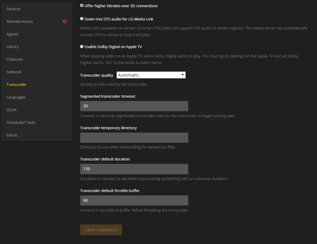

Ok, er núna inn í servernum og þar í transcoder. á ég þá velja make my cpu hurt eða ?
hélt að automatic væri best.

Þessi mynd virkar ef ég horfi af servernum, sem sagt fer á plex og finn hana þar en hún er bara föst á loading í sjónvarpinu, en samt sem áður sé ég að notandinn "sjónvarpið" sé að horfa á þessa mynd.
hélt að automatic væri best.BTW
- Transcode.png (64.28 KiB) Skoðað 3915 sinnum

Þú ræður, hafðu hann á Auto þar sem þetta hefur bara að gera með Serverinn, ss ef þú ert með fleiri stream en 1. Örrinn þinn er alveg nógu öflugur til að vera bara á Auto ef þú ert bara með 1 stream.
Það sem skiptir öllu máli er að stilla þetta í Sjónvarpinu, ss í Plex TV appinu. Ertu búin að haka úr Direct Play í Settings/Advance/Player?

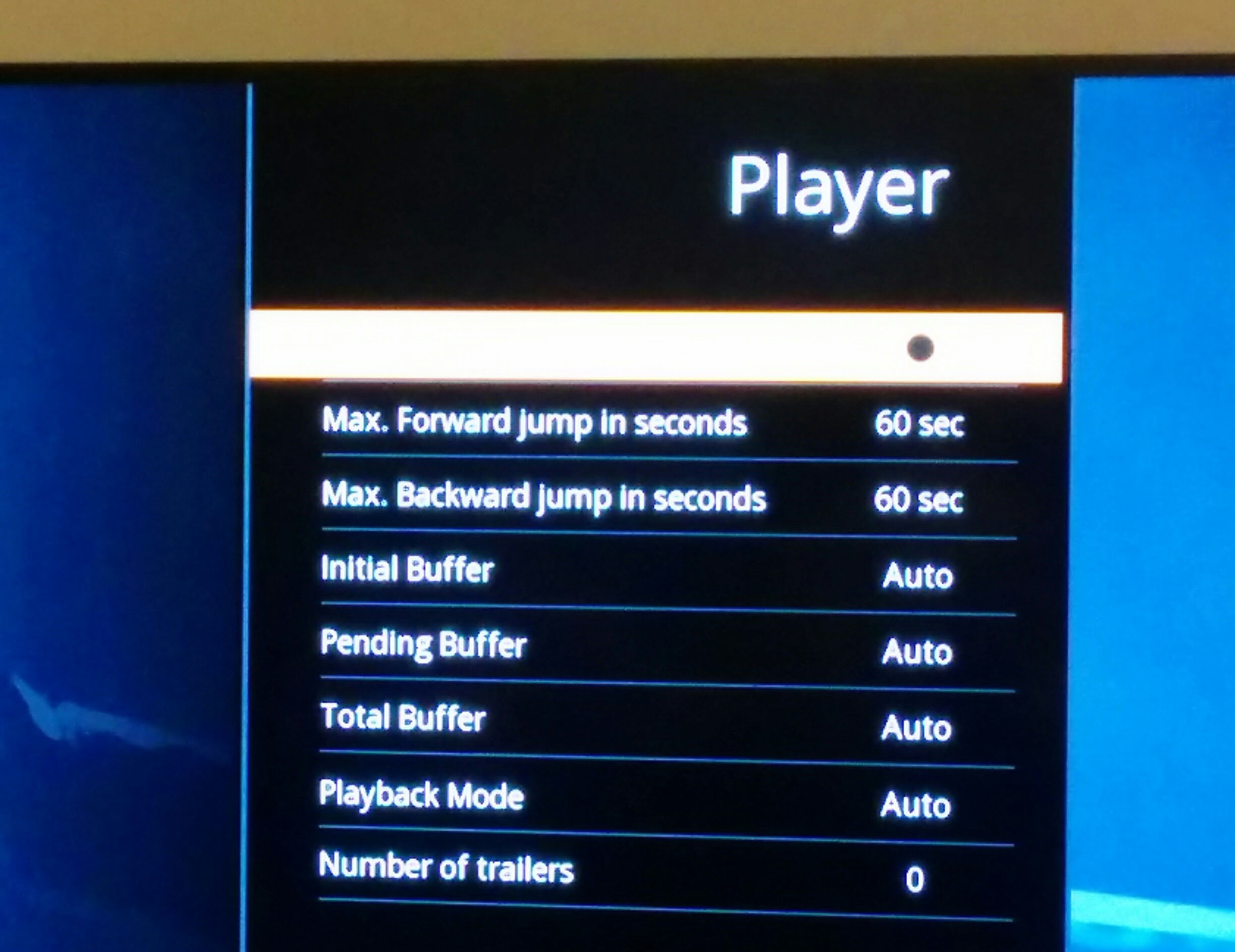

Hjá mér eru þessar stillingar eithvað öðruvissi, þetta lítur svona út.
En hvað er best að gera fyrir mig ef ég myndi vilja leyfa fjölskyldunni hafa aðgang á plexinu ? er ég þá að bottle necka ?
Bætt við :
Fann núna í sjónvarpinu, ef ég fer í myndinna sjálfa get ég valið hvernig hún er spiluð, "Auto", "Direct Play", "Direct Stream" og "Transcoding".
Ef ég vel "Auto", Loadar hún stanslaust, sama á við um "Direct Play". En ef ég vel "Direct Stream" eða "Transcoding" þá hoppar hún strax í gang eins og ekkert sé.
Skil ekki af hverju hefði haldið að auto sé lang best. Get ég haft nokkra notendur á þessari tölvu ? sem eru á mismunandi stöðum ? ef svo hvernig er best að stilla fyrir mig tölvunna ?

Ef þetta virkar fínt á Transcode þá heldur þú þig bara við það. Ég gafst upp á Smart TV mínu þar sem það var svo hægt og keypti ég mér Android HDMI lykil í staðn fyrir Smart TV.
Það er ekkert mál fyrir fleiri en 1 að horfa á af servernum á staðarneti, ég er td með TV, Spjaltölvu og 2 síma og nota ég stundum fleiri en einn í einu. Ég veit að það eru strákar hér sem eru með allt að 10 notendur að einum server, það er ekkert mál að deila servernum á öðrum stað ef þú kaupir Plex Pass
Þetta er auðvita háð þvi að þú sért með alvöru tölvu ef þú ætlar að leyfa mörgum að nota serverinn þinn.
