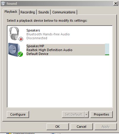

Ekkert hljóð option úr HDMI
Ég er með Sony Vaio tölvu og þegar að ég fer í sound optionið í control panel þá get ég ekki valið sjónvarpið mitt sem outpoutið á hljóðinu en ég get gert það í tölvunni sem að móðir mín á veit einhver hvað gæti verið að ?

Án þess að ég viti Það, en þarftu ekki bara að velja annað sound device heldur en þessi 2 sem eru í OP hjá þér?
Hjá mér er ég með
Realtek High Definition Audio (Onboard hljóð)
SB X-Fi Xtreme Audio (PCI-e hljóðkort)
AMD High Defenition Audio Device (sem ætti að vera 7970 kortið mitt) <--- þetta ætti að vera HDMI hljóðið hjá mér
Hugsanlega þarftu að sækja nýustu skjákorts dræveranna frá framleiðanda kortsins

Heyrðu nuna kemur upp optionið að velja HDMI eftir að ég formataði.

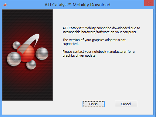

Þetta hérna kemur alltaf upp þegar að ég næ í driverinn frá amd síðunni og þegar að ég næ í hann á sony síðunni þá bara gerist ekkert.

Victordp skrifaði:Þetta hérna kemur alltaf upp þegar að ég næ í driverinn frá amd síðunni og þegar að ég næ í hann á sony síðunni þá bara gerist ekkert.
samkvæmt http://www.sony.co.uk/support/en/produc ... _L/updates
þá ertu með intel skjákort

Það er bara einhver vitleysa er með Intel örgjörva og ati skjákot/skjástýringu eins og stendur í undirskriftinni
