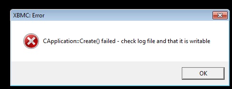

mig langar að athuga hvort að þið hafið lent í þessu, ég er að setja upp XBMC á tölvu sem að ég er með nálægt sjónvarpinu, ég tengist inná hana með remote af annari tölvu og er alltaf að fá upp villu þegar að ég reyni að ræsa það, vitið þið hvað það er sem að er að klikka ´hjá mér, set með mynd af villunni.

Þarft að fara í settings og keyra XBMC í window mode, ekki fullscreen, þá geturu farið inní það í gegnum Remote Desktop.

gardar skrifaði:Nú gerðu það sem villan segir þér, skoðaðu log fælinn
Hvar fynn ég þennan log file? fynn hann ekki í program files > XBMC

Nú er ég ekki windows maður en snögg google leit skilar mér þessu

Þetta er log file, einhver sem að getur séð hvað er að klikka þarna?

Prófaðu að slá neðstu línunum þarna inn í google, línurnar sem eru merktar ERROR og FATAL

Villan þýðir að DirectX er ekki að fúnkera rétt. Ertu örugglega með skjádriver uppsettan hjá þér? (Ekki bara "Standard VGA adapter" eða álíka)
Ef þetta kemur bara þegar þú reynir að keyra XBMC upp í gegnum Remote Desktop, þá er athugasemdin frá Jimmy hér að ofan líklega rétt.

Lenti einmitt í þessari villu í gær.. Þegar að ég var að reyna keyra XBMC í gegnum RDP og svo keyrði ég XBMC aftur upp bara í vélinni sjálfri og þá hætti þessi error..
Þarft líklega eins og áður hefur komið fram að keyra XMBC í Window mode til að ná að keyra það í gegnum RDP

Hvernig fer ég að því að keyra það í window mode?
Re: XBMC villa
Ættir að sjá það hér:
http://en.kioskea.net/faq/20162-run-xbm ... dowed-mode
