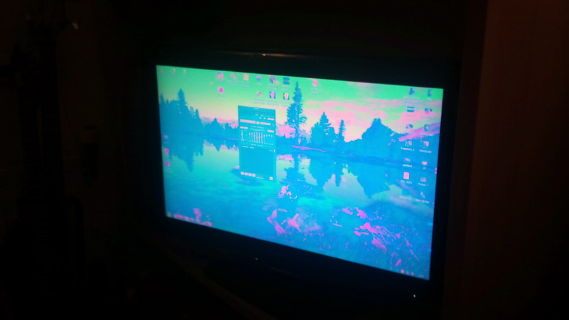

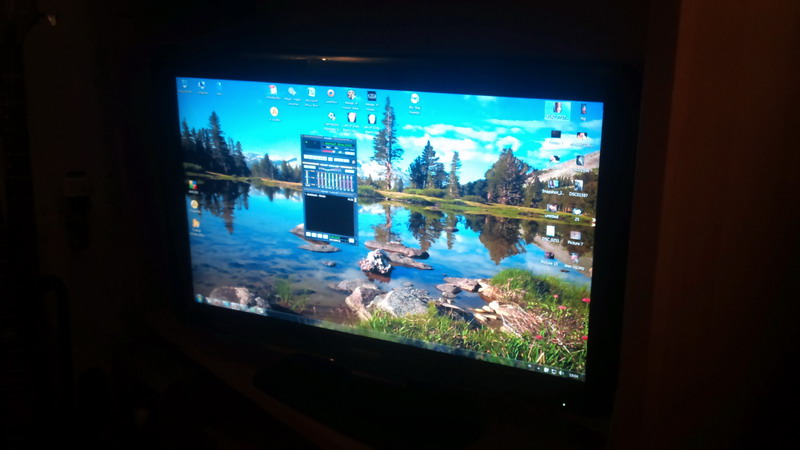

er að lenda í því að þega ég keyri tölvuna í gegnum sjónvarpið þá á myndin til að detta út í sekúndubrot og koma aftur í brengluðum litum.
er með linka á myndir sem sýna mismunin :
ég hef prufað þetta með 2 tölvum og 3 skjákortum, 3 hdmi snúrum og öll 3 hdmi tengin á tv-inu, alltaf sama sagan
hringdi í tech support um daginn og var ráðlagt að uppfæra sjónvarpið sem btw er Philips 32" lcd
ég gerði það en ekkert breyttist (updateið á ekki að hafa klikkað, doublechecked :p )
er einhver sem hefur lent í þessu?

veit ekki hvað ég get gert í þessu, það sem ég hef testað er:
-firmware update á tv
-3x hdmi snúrur (er currently með 1.8m manhattan kapal með 10gb bandvídd og 1.3c staðlinum sem á að vera meira en nóg fyrir svona)
-3x hdmi tengi á tv
-2x pc og 3x skjákort (allt ATI radeon, núna með mobility radeon hd 5800 series)
-ekkert vesen þegar ég horfi á tv í gegnum afruglarann sem er tengdur með hdmi. þannig að þetta er líklegast ekki eintthver bilun á tv
búinn að flétta í gegnum tv manual og fylgja því sem þar segir.
öll hjálp vel þegin, ef ykkur dettur e-ð í hug endilega komið með það.
líka spurning hvort þeta gæti verið e-ð stillingaratriði í tölvunni, refresh rate eða þvíumlíkt?

Hef lennt í svipuðu með hdmi splitter á mörg tæki en þá voru snúrurnar líka orðnar slappar. Myndin datt út eða varð bleik.
Spurning hvort að tölvan sé að senda út of veikt signal fyrir sjónvarpið ? Ég man að Philips tækin voru sérstaklega slæm í þessu.
Mig minnir að það hafi verið hægt að redda þessu á einhverjum Philips tækjum með því að slökkva á Perfect Pixel(Plus) en ekki víst að þetta sé sama vandamál.

Myndi giska á HDMI handshake vandamál vegna t.d veiks merkis ....
Gætir prófað að fá þér svona: http://www.computer.is/vorur/7063/
Tengja svo HDMI snúru úr tölvunni og í þetta, svo aðra úr þessu og í sjónvarpið. Myndi prófa stuttar snúrur fyrst, svo lengri ef þú þarft.

er ekki að nota nema 1m snúru, skrýtið að merkið ætti að veikjast e-ð :o
og það breytti engu þó ég prufaði með 2 mismunandi tölvum og snúrum. þori varla að kaupa þetta sem hagur talar um ef það virkar svo ekki :p

Ertu með HDMI á skjákortinu þínu ? eða ertu að notast við DVI yfir í HDMI breytikubb ?
hef oft lent í allskonar vandamálum með svona DVI/HDMI kubba, ef þú ert að nota svoleiðis þá myndi ég athuga með hann, prufa jafnvél snúru sem er DVI yfir í HDMI og sleppa kubbinum.

er með hdmi á kortinu já
