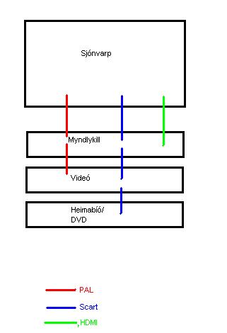

Pósturaf Viktor » Þri 15. Apr 2008 21:21
ÞEgar ég hef sett upp sjónvarpið hérna heima hefur mér alltaf tekist að fiffa þetta "einhvernvegin" svo þetta virki. Núna hinsvegar er ég bara með heimabíó í Scart tengi og Símamyndlykilinn í hitt.
Vandamálið lýsir sér þannig að þegar ég er að horfa á eitthvað á Símamyndlykilinn og reyni að hlusta á það í heimabíóinu neitar heimabíóið að hlusta á AV rásirnar(SCART tengin) heldur heldur það áfram að hlusta á venjulegu rásina sem var á fyrir (1, 2, 3 á sjónvarpinu, ekki myndlyklinum).
Ætlaði að fara að raðtengja þetta, þannig að eitt Scart tengi færi úr sjónvarpinu>Myndlykilinn>Heimabíóið en ákvað að spyrja hér fyrst. Hvernig er best að setja þetta allt upp...ég er með LCD skjá + Video tæki með scart in/out + þennan síma myndlykil með scart in/out + heimabíóið með eitt scart tengi.
Var líka að spá í að kaupa HDMI snúru fyrir myndlykilinn, verður þetta þá ekki að sama vandamáli? Allavega...vona að þetta sé ekki of flókið til að skilja, væri fínt ef einhver væri til í að teikna mynd af því hvernig ég ætti að tengja þetta :)
Ég er með mína hugmynd hér, spurning hvort þetta myndi virka þá. :o

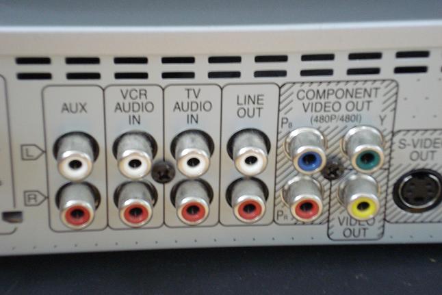

Er SCART tengið á heimabíóinu fyrir input eða output?
Eru einhver önnur INPUT video-tengi á því?

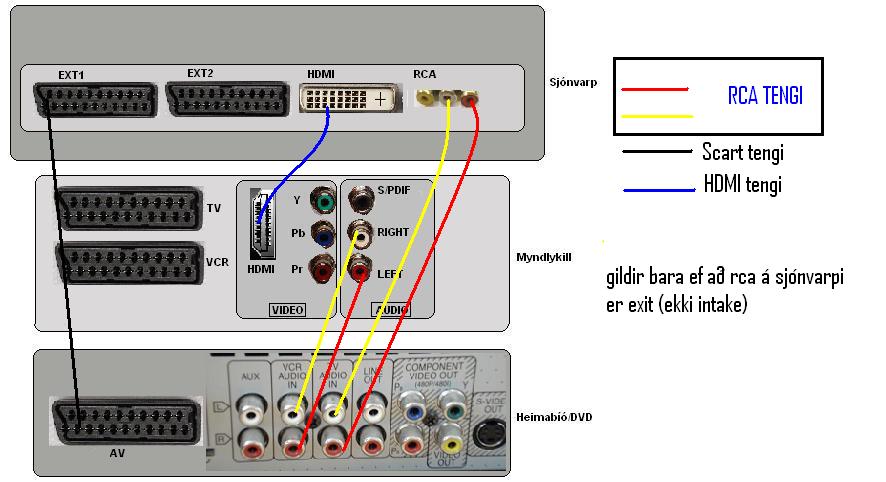

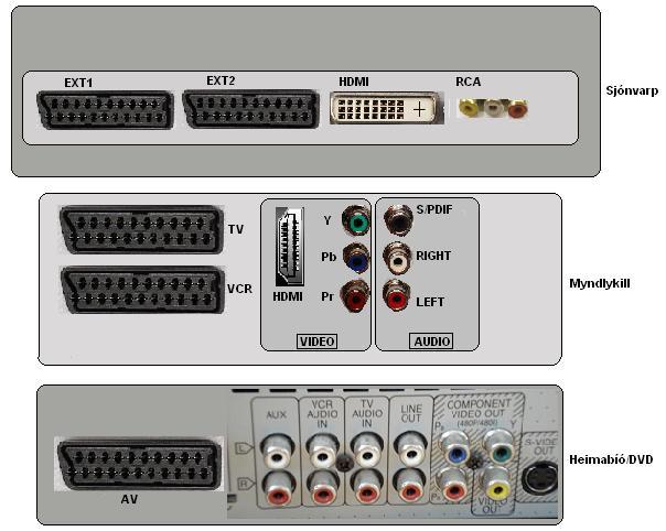

Já, gæti engan vegin lesið og skilið, svo ég gerði mynd af öllum tengjunum, sleppti videotækinu, nota það ekkert. Var að spá hvort einhver hér gæti þá sýnt mér hvað ég ætti að tengja saman osfrv. bara með mismunandi litum í paint :Ð

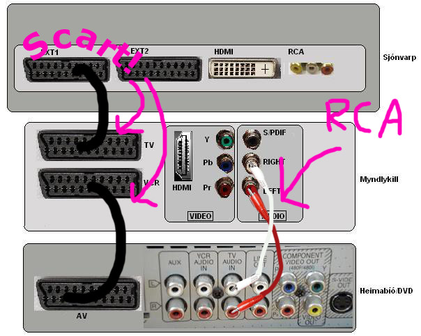

Pósturaf Xyron » Lau 19. Apr 2008 22:02
Þegar ég sé þetta svona fallega sett upp hjá þér, þá skil ég setup-ið þitt
Mjög einfalt.. RCA snúru frá myndlykli yfir í heimabíó
Síðan bara loop-a 2x scart tengjum fyrir mynd og hljóð í sjónvarp.

Jæja, tengdi þetta svona og það virkar. Núna er ég með annað vandamál, þegar ég lækka hljóðið með myndlykilsfjarstýringunni lækkar ekkert í heimabíóinu. Þarf ég alltaf að vera að vesenast með tvær fjarstýringar?? #-o

Pósturaf Windowsman » Mán 21. Apr 2008 12:17
Væntanlega nema að þú kaupir fjarstýringu eins og Logitech Harmony eða aðrar svipaðar.

Pósturaf Haddi » Mán 21. Apr 2008 14:45
Sallarólegur skrifaði:Jæja, tengdi þetta svona og það virkar. Núna er ég með annað vandamál, þegar ég lækka hljóðið með myndlykilsfjarstýringunni lækkar ekkert í heimabíóinu. Þarf ég alltaf að vera að vesenast með tvær fjarstýringar?? #-o
Nei, ef þú tengir myndlykilinn við heimabíóið, þá átt þú að geta lækkað með myndlykilsfjarstýringunni.
Ef allt er rétt tengt þ.e.a.s.
hHins vegar getur þú ekki lækkað í DVD/heimabíóinu með myndlykilsfjarstýringunni. Segir sig sjálft. En ef hljóðið fer úr myndlyklinum og í heimabíóið og þaðan í hátalarana, þá notaru volume takkann á myndlykilsfjarstýringunni.

Pósturaf Viktor » Mán 21. Apr 2008 19:15
Haddi skrifaði:
Þetta er nú bara tengt eins og á myndinni, samt lækkast bara "Sjónvarpshátalara" hljóðið, heimabíóið er alltaf í hæsta. Þeas. það lækkar ekkert í takt við myndlykilsfjarstýringuna.+

Xyron skrifaði:Þegar ég sé þetta svona fallega sett upp hjá þér, þá skil ég setup-ið þitt
er ég sá eini sem sé eitthvað rangt við þetta ?
voðalega fínt HDMI tengi bæði á myndlykli og sjónvarpi
eina spurningin frá mér er hvort að þessu rca tengi á sjónvarpinu séu inn eða út.

Er nokkuð viss um að þetta er RCA-in á sjónvarpinu, nota þetta til að tengja myndavélar og þessháttar. Virkar alveg eins og scörtin :o

Ekkert rangt við þetta, hann græðir mjög lítið á því að versla sér snúru á 3000+ til þess eins að geta horft á einstaka útsendingu af national geographic channel.
Þetta er ódýrasta lausnin, og hann sér lítin eða engan mun á útsendinguni.
Með fjarstýringarnar, hvernig er það.. þegar þú setur t.d. hljóðstyrkinn á myndlyklinum í 100%, og hækkar ágætlega í heimabíókerfinu. Lækkar síðan hljóðstyrkinn á myndlyklinum í t.d. 50% .. heyrist þá ekki minna í heimabíóinu?
Neib :(

Pósturaf hagur » Þri 22. Apr 2008 14:40
Þá held ég að afruglarinn þinn sé þeim "kosti" gæddur að volume up/down hafi engin áhrif á sound-outputtið sem sent er út um RCA tenglana. Ef svo er, þá neyðistu víst til að nota tvær fjarstýringar.
