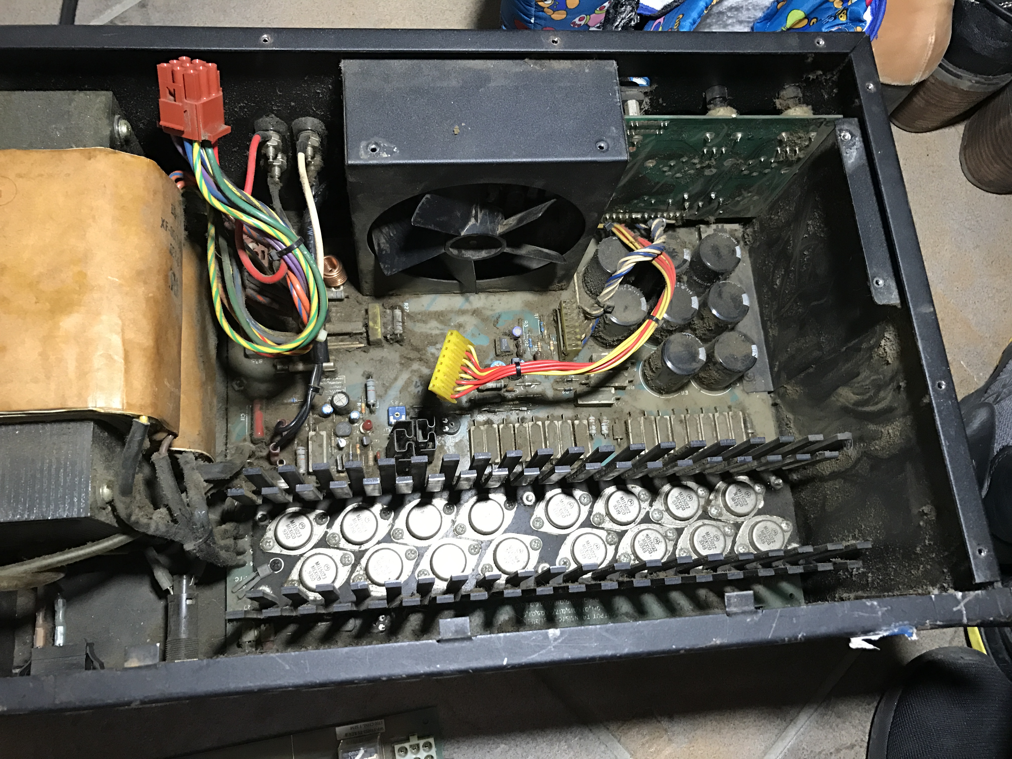

Vantar hugmyndir af PCB hreinsir og hvar hann fæst, any ideas?

Er þetta ekki að mestu ryk? Tann- eða málningarbusti og þrýstiloft bara.

Nei það er slatti af sígarettu tjöru blönduðu ryki þarna, er að fara skipta út þéttum þannig að PCB cleaning væri upplagt í leiðinni til að lostna við reykingar fýluna

Skil þig. Hvað með bara contact cleaner? Hann er hugsaður til að þrífa svona hluti. Fæst í byggingavöruverslunum (og ég keypti líka svoleiðis í Garðheimum).

En rafeindadeildin sem ég vinn í kaupir frá Wurth contact cleaner. Best fyrir þig að hafa hann fitulausan til að byrja með.

Já contact cleaner kemur mér eflaust langa leið með þennan á fyrri myndinni, spurning með þennan seinni :D
Kaninn virðist vera hrifinn af simple green, efast þó um að finna það hér á landi

Spurning um að dumpa þessu í baðkarið, best væri að taka spennirinn og viftuna úr. Og skella þessu svo í bakaraofninn við 50c°.

Já ég geri ráð fyrir því að strípa kassann alveg og mála upp á nýtt, þannig að bað gæti alveg verið í myndinni, þarf þó væntanlega að passa þennan bláa pot að hann sé vel þurkaður fyrir samsettningu
Bara spá hvort ég ætti að nota sápu með

Mun einnig nota RO/DI vatn í þetta

það ætti að sleppa að henda pot´inum í vatnið. Eins og ég segi, ef þú bakar þetta í 30-60 min á 50° þá er ekki arða af vatni eftir. Getur prufað að mæla viðnámið frá wiper í ground eða Vcc . Þó það þurfi helst að taka hann úr rásinni til að hafa það nákvæma mælingu.

Passaðu þig bara á þessum sterku hreynsiefnum eins og contact cleaner, þar sem að þeir eru gerðir til þess að hreinsa fitu os.f. þá geta
þeir eyðilagt olíuna í plastinu og þurrkað það þannig að það þolir ekkert hnjask.
Einnig geturðu þvegið þetta í vaskanum með heitu vatni (35-42°c) og uppþvottalegi og þrifið erfiðustu blettina með
einhverjum mjúkum kúst, t.d. pennsli eða meikup bursta. Passa svo að skola vel og þurka vel á eftir, þrístiloft er
mjög gott til þess að blása vatni úr smugum og undan þéttum og þvíumlíkt.
Best er að taka spennin úr þar sem að vatn kemst inní hann og getur tekið langan tíma að þorna.
Gott er að láta þetta svo standa í loftræstu umhverfi í 1-2 daga
Viftuna gætirðu hugsanlega tekið í sundur þrifið og smurt þannig að hún verði eins og ný.

Þar kemur bakaraofninn ínní þetta.. enginn component að stútast við það

Ég nota alkahól og tannbursta til að þrífa flux og aðra drullu af prentplötum.

Ég hef notað alkahol, hreinsað bensín þar á meðal zippó kveikjara bensín, contact cleaner, brake cleaner, carburetor cleaner og það sem inniheldur ether.
