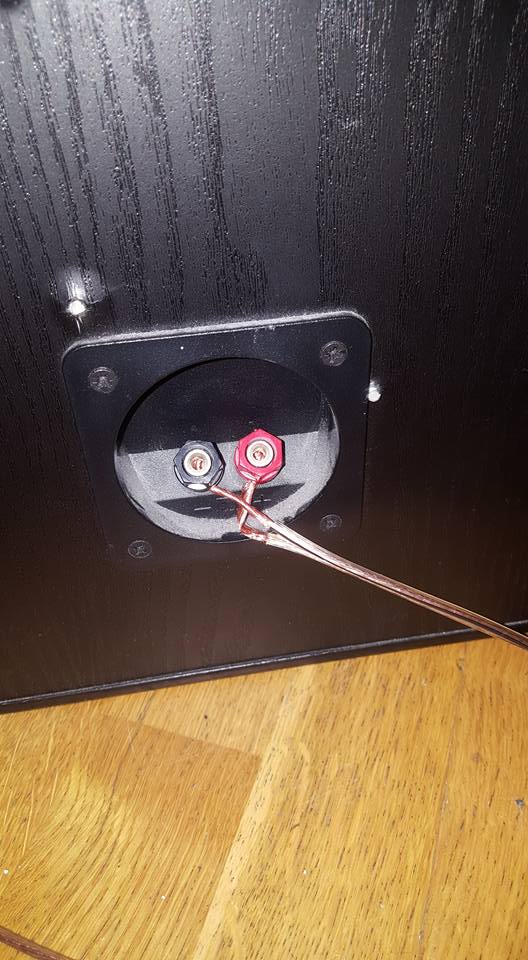

Pósturaf playman » Mán 24. Okt 2016 13:01
Ekki var þetta vandamálið? :sleezyjoe

Re: Bilaður magnari, er að leita að verkstæði
Pósturaf jonsig » Mán 24. Okt 2016 17:40
Er þetta ekki crossover? :japsmile
