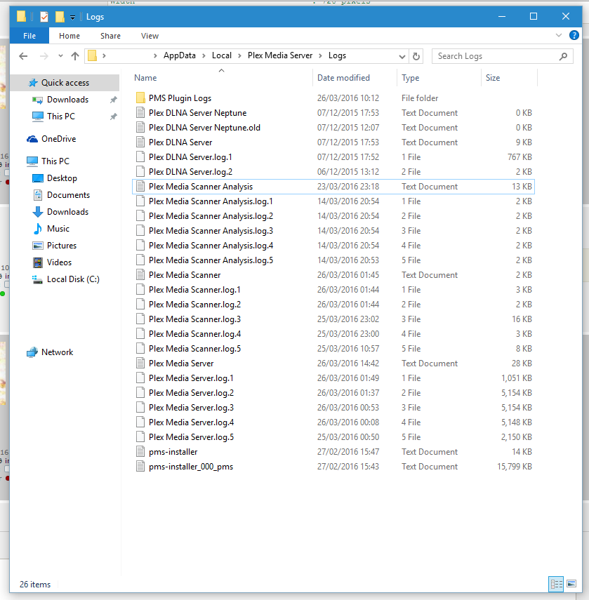

Dúlli
Póstar: 2156
Reputation: 196
Re: Plex - Spurningar
Pósturaf Dúlli » Lau 26. Mar 2016 15:23
hfwf skrifaði:/var/lib/plex/Plex Media Server/Logs hér sérðu þá í Linux, í windows veit ég ekki.
Plex Media Server.log' þessi fæll ætti að sýna ´þer hvað væri að.
Þetta er allt sem kemur upp í log möppunni hjá mér.

.. og þarna liggur Plex Media Server.log fællinn :)
Dúlli
Póstar: 2156
Reputation: 196
Pósturaf Dúlli » Lau 26. Mar 2016 17:17
jeminn sá þetta ekki, á ég að henda inn text skránni eða ? hinnar skrár ?
hfwf
Póstar: 2057
Reputation: 82
Pósturaf hfwf » Lau 26. Mar 2016 17:29
Bara Plex Media Server.log textaskránni ekki þær sem nefndar eru log.1 and so on.
