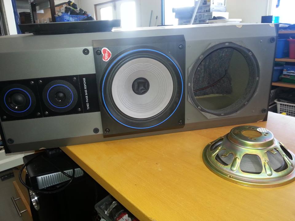

Ætlaði að fara að laga smá rof í kóninum (Cone) og byrjaði að skrúfa hátalaran úr,
Þá blasti þetta fyrir mér.
Fake hátalari, einginn segull eða pluggs.
Einhver sem hefur lent í þessu?
I feel violated!

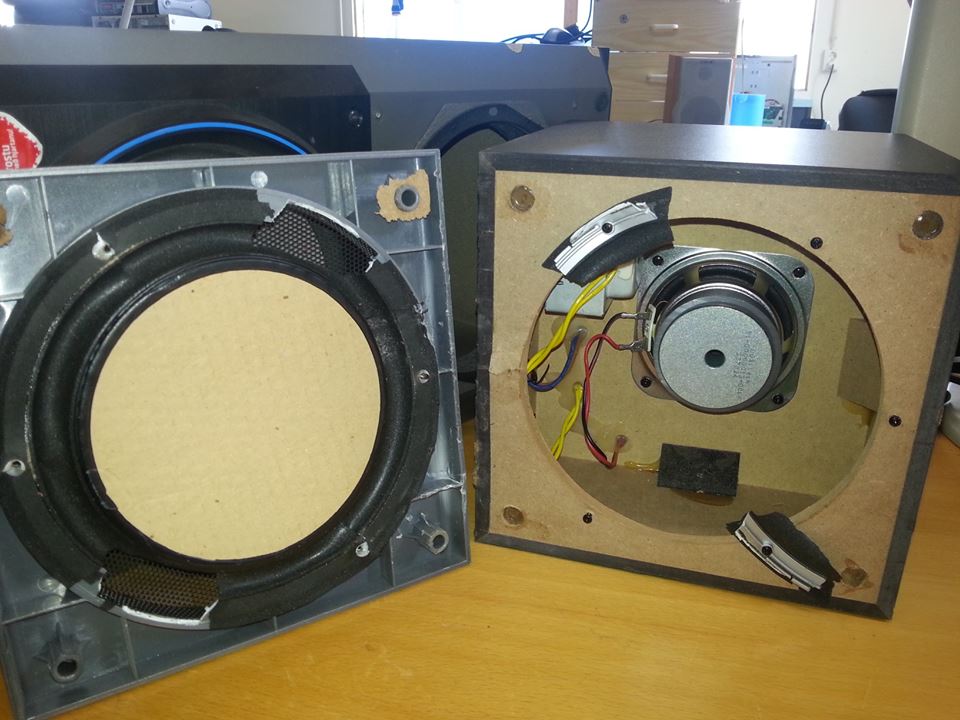

Svo var ég að opna Logitec Z3 kerfi, og þetta blasti við mér.
Fake hátalari til að þetta looki betur, svo er bara pínulítill hátalari fyrir aftann........](./images/smilies/eusa_wall.gif)

þetta heitir passive driver sem er ekki með segul og á að virkar til að gefa dýpri bassa.
google it, það hlytur að standa á hátalaranum að hann sé með passive driver eða eitthvað svo leiðis

Sýnist þetta líta eðlilega út, nema það sem þú virðist vera búinn að rífa í sundur
Googl it
https://www.google.is/search?q=Logitec+Z3+inside
http://en.wikipedia.org/wiki/Passive_radiator_(speaker)
Googl it

Kristján skrifaði:þetta heitir passive driver sem er ekki með segul og á að virkar til að gefa dýpri bassa.
Jæja alltaf lærir maður eitthvað nýtt, ég hef bara alldrey séð þetta áður
dori skrifaði:Ótengt, rosalega fórstu illa með Logitechinn þegar þú opnaðir hann.
Hefurðu reynt að opna þetta helv... drassl?
Þetta er allt samann límmt í klessu og ekkert hægt að komast að þessu, settið var bilað fyrir,
en þetta rústaði því allveg.
Svo langaði mér líka að sjá hverninn þetta er sett samann, svona uppá framtíðinna ef ég feingi aftur svona eða svipað sett.
Re: I feel violated!
Haha maður skilur alveg passive dæmið en þetta er hræðlegt með logitechinn smá lítil keila inní

svanur08 skrifaði:Haha maður skilur alveg passive dæmið en þetta er hræðlegt með logitechinn smá lítil keila inní
Mér fynnst þetta bara vera "false advertising" mér fynnst að það ætti að standa skírt og greynilega á hátölurunum
að t.d. "keilan" framan á sé (bara uppá look) passive.

playman skrifaði:svanur08 skrifaði:Haha maður skilur alveg passive dæmið en þetta er hræðlegt með logitechinn smá lítil keila inní
Gauuuur, lestu linkinn
Passive radiators are used instead of a reflex port for much the same reasons—to tune the small volume and driver for better low frequency performance. Especially in situations in which a port would be inconveniently sized (usually too long for practical box configurations). They are also used to eliminate port turbulence and reduce motion compression caused by high velocity airflow in small ports (especially small diameter ones)
The frequency response of a passive radiator will be similar to that of a ported cabinet, with two exceptions. The system low frequency roll-off in a passive radiator design will be slightly steeper, and will have a notch (dip) in frequency response due to the Vas (compliance, or stiffness of the speaker cone) of the passive radiator. The goal in designing a passive radiator is to adjust the tuning so that this notch is below audible levels.
Þetta er ekki uppá look, þetta er til að fá dýpri bassa fyrir peninginn. Virkar svoleiðis að boxið er lokað(ÞE ekkert loftgat) og litla keilan inní hefur áhrif á loftþrýstinginn inní boxinu sem hreyfir stóru keiluna.
