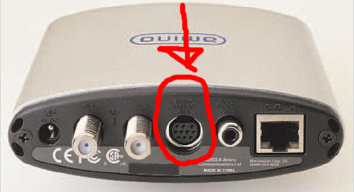

Eða er AV útgangur í sjónvarp (5) ekki s-video ?

jardel skrifaði:nei því miður það er því miður ekkert s video á amino mótakaranum
Hm, ertu viss? Skv. manufacturer specifications er S-Video og Composite tengi meðal annars. Get ekki betur séð en þetta tengi á myndinni númer 5 sé S-Video? Annaðhvort það eða e-ð proprietory tengi.

þetta er av útgangur ekki svideo útgagnur á amino mótakarnum :(

jardel skrifaði:þetta er av útgangur ekki svideo útgagnur á amino mótakarnum :(
Þessi S-Video snúra sem þú færð hjá Vodafone er á öðrum endanum með S-Video og Composite eins og ég skrifaði áðan, en með svona tengi á hinum endanum sem tengist aftan í Amino boxið.

Orri skrifaði:
Þetta er mini-DIN10 tengi sem kemur default með scart. Þú ættir að geta fengið mini-DIN10 í s-video/composite/rca eða mini-DIN10 í component/rca í Vodafone Skútuvogi. Við höfum notað annað hvort til þess að leysa svona vandamál. Aftur á móti hefur verið vesen með einstaka NTSC skjái/tv frá USA sem birta litina ekki rétt.
