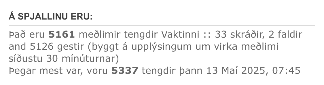

Pósturaf GuðjónR » Þri 13. Maí 2025 10:18
Tók eftir smá laggi, ekki skrítið miðað við 5000+ notendur. Þetta eru eflaust mestmegnis bottar erlendis frá. Ætli það sé ekki best að setja IP block á Kína, Rússland og Úkraínu í .htaccess skránni og sjá hvað gerist?

Pósturaf GuðjónR » Mið 14. Maí 2025 20:49
Þetta var mest megnis umferð frá Amazon, Microsoft, Facebook, ChatGPT og Alibaba.
Greinilega eitthvað AI dæmi að scanna í gegnum allt.
Ég tók hraustlega á mví með IP-bann hamarinn í dag.
Mögulega einhverjir fengið bann sem áttu ekki að fá bann, ekkert persónulegt bara að hafa samband við mig og ég fixa það, einkaskilaboð eða vaktin@vaktin.is
Traffíkin hrundi úr rúmlega 5000 í 150, enda var spjallið við það að fara á hliðina.
