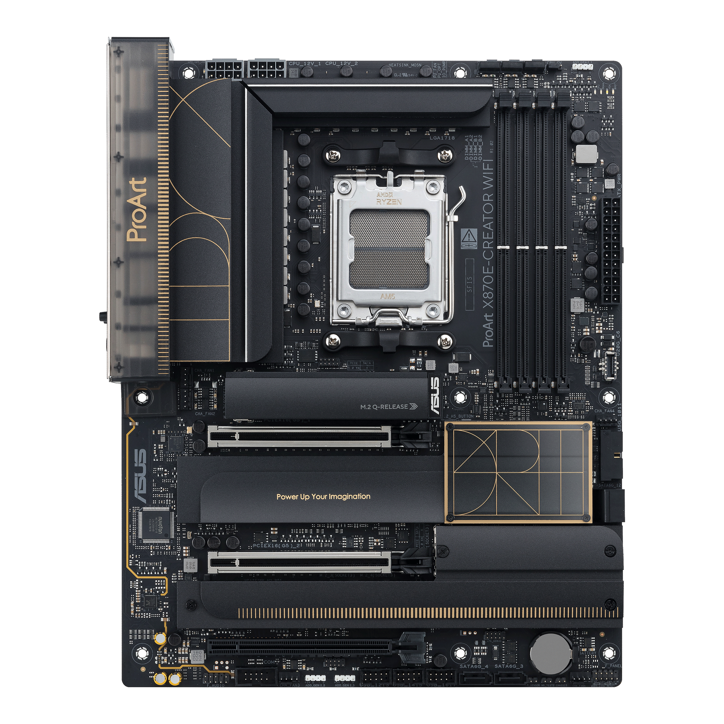

Ég er með 2 Asus ProArt X870E / X670E, ekkert RGB kjaftæði? Native 10Gb networking + 2.5Gb, WiFi 7 (WiFi 6E á elsta) nóg af M.2, mjög gott USB support.
Einstaklega snyrtileg og falleg móðurborð.

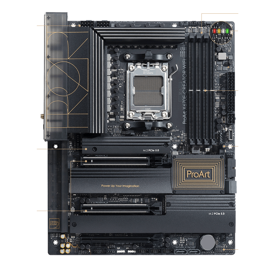

Ég fór aðeins dýpra í greiningu á ProArt X870E Creator borðinu og rakst á það sem mér finnst vera töluverður veikleiki, en það er PCIe rásaskiptingin frá CPU.
Borðið býður upp á tvær M.2 PCIe 5.0 x4 raufar sem eru beintengdar örgjörvanum. Hins vegar er það þannig að ef maður setur NVMe SSD í báðar þessar raufar, þá deila þær sömu PCIe Gen 5 rásunum frá CPU með x16 PEG rauf skjákortsins. Þannig, ef báðar M.2 5.0 raufarnar eru notaðar, þá færist skjákortið úr x16 í x8.
Þetta gerist vegna þess að örgjörvinn (t.d. 9950X3D) er með 24 PCIe línur: 16 fyrir skjákort, 4 fyrir NVMe, og 4 fyrir chipset og borðið dreifir þeim þannig að ef báðar M.2 raufarnar eru í notkun, þá tapar skjákortið helmingnum af sínum línum.
Þó þetta hafi lítil áhrif á flesta leiki í dag (x8 Gen 5 er enn mjög hraðvirkt), þá gæti þetta verið flöskuháls í framtíðinni eða í mjög GPU-heavy vinnslum eins og ray tracing eða AI compute. Og það dregur líka aðeins úr skemmtanagildinu að þurfa að velja á milli hraðvirkra SSD-a og hámarksafkasta skjákortsins.
