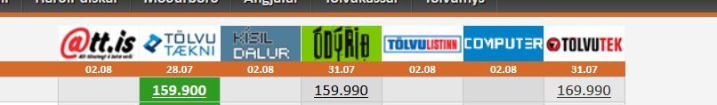

Pósturaf MrIce » Fim 03. Ágú 2017 20:26
Þetta er allt svona hjá mér. Fór eikkað í rugl eða er þetta bara ég? o.o

Sé þetta líka svona.

Hef engu breytt, er farinn að halda að þessi serverdrusla sé annaðhvort að drepast eða vírussmituð.
Mun skoða hvað ég get gert. Þegar ssl rann út í gær þá virtist margt fara í rugl.

Það vantar gilt skírteini á www.vaktin.is þar sem verið er að ná í borðana.

Kemur gilt hjá mér. En sammt vanntar myndirnar.

Hmm...ég fæ insecure connection en sé samt myndirnar.

er ekki bara einfaldast að fjarlægja www úr urlinu fyrir þessar myndir
www.vaktin.is er redirectað á vaktin.is og ssl fyrir vaktin.is er í lagi en ekki www.vaktin.is
ódýrið er það eina sem kemur upp í lagi hjá mér því urlið er án www

Það virkaði! :wtf

Headerinn á spjallinu virkar ekki heldur.
"The owner of www.vaktin.is has configured their website improperly. To protect your information from being stolen, Firefox has not connected to this website."

Það fer eftir því í hvaða browser þú ert, virkar fínt í chrome og safari en ekki í vivaldi og firefox...
Erum að vinna í að laga þetta núna :)

Virðist virka hjá mér í öllum browserum núna, prófið að clear cache eða opna "private windows" og athugið hvort headerinn virki ekki eðlilega..
