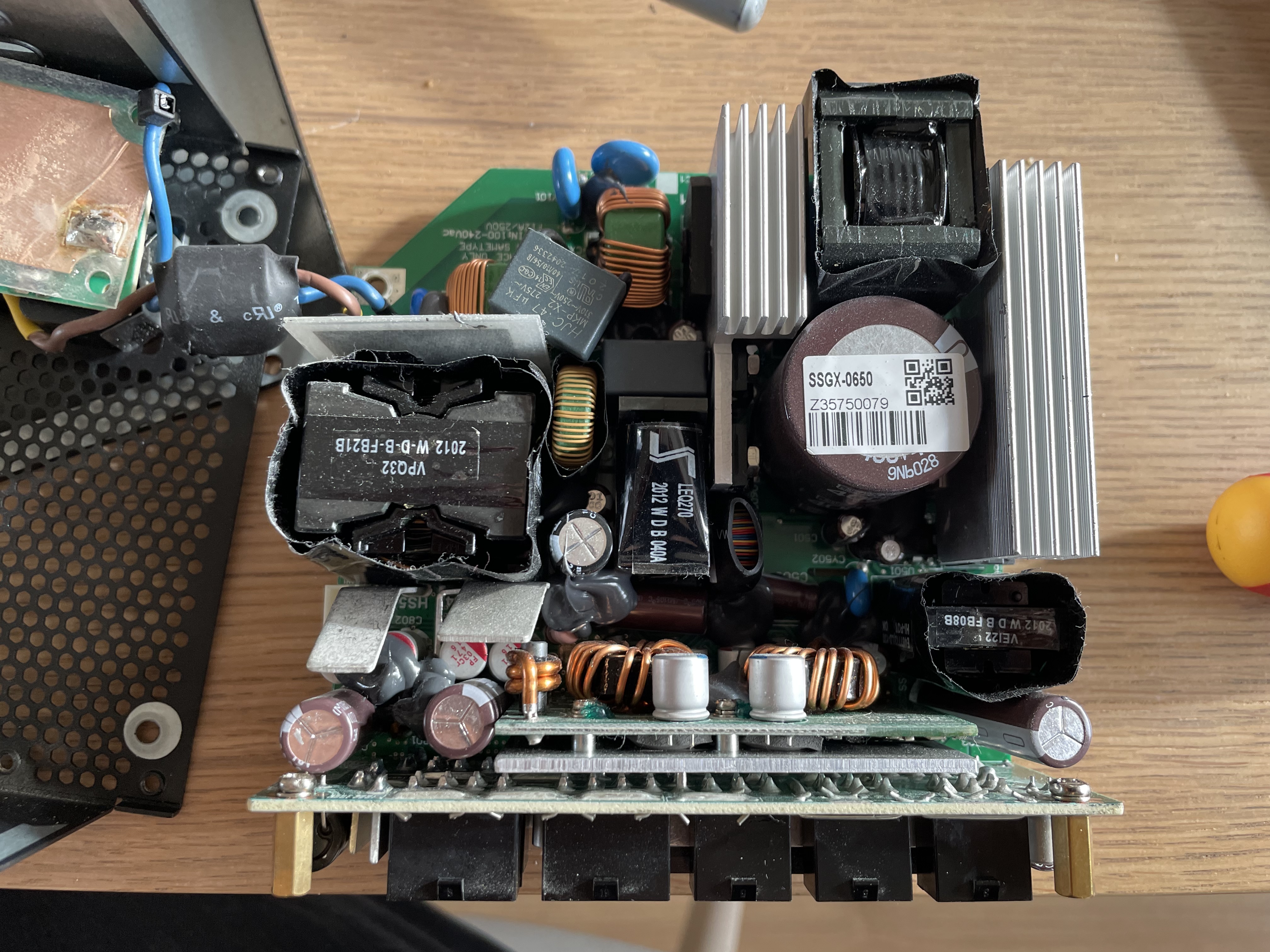

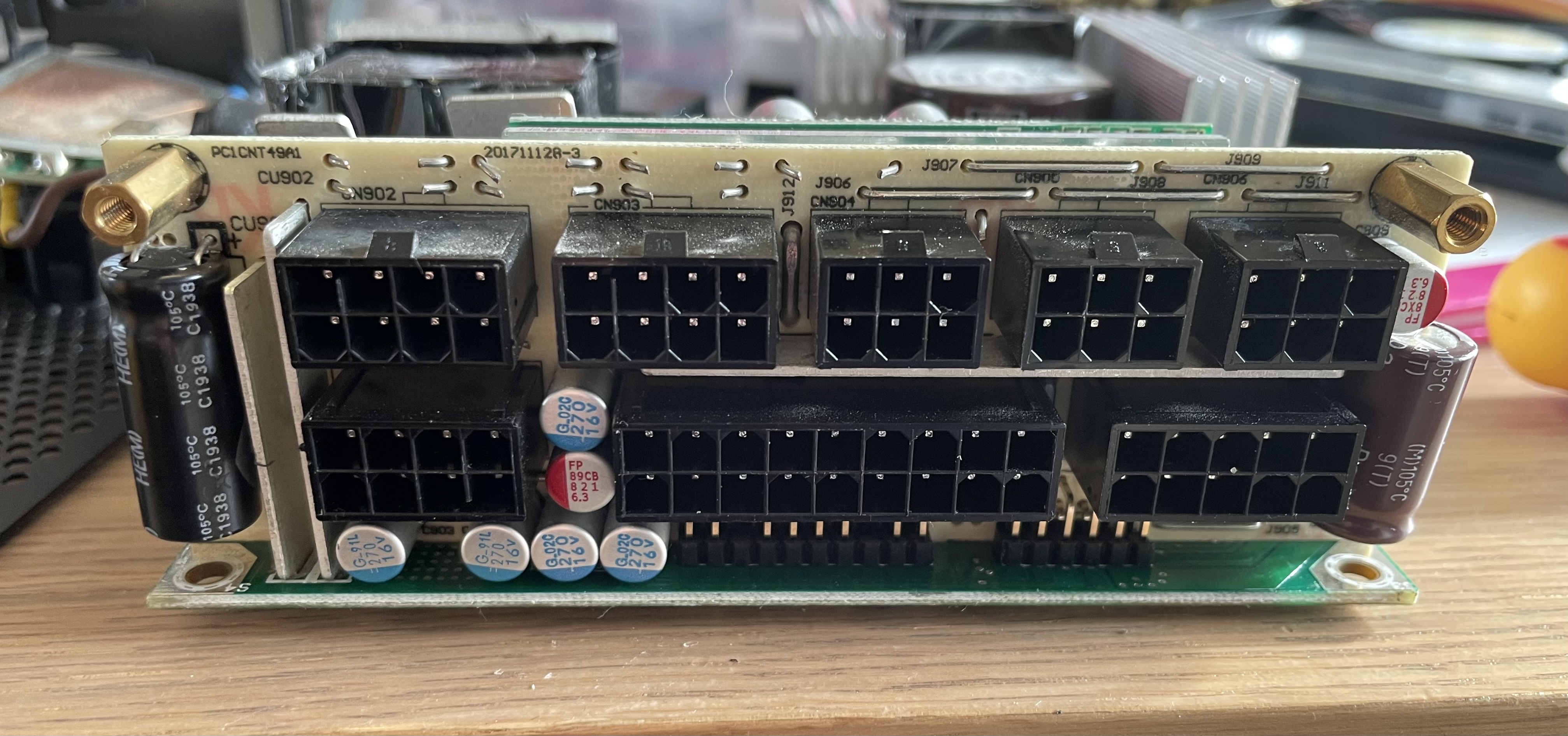

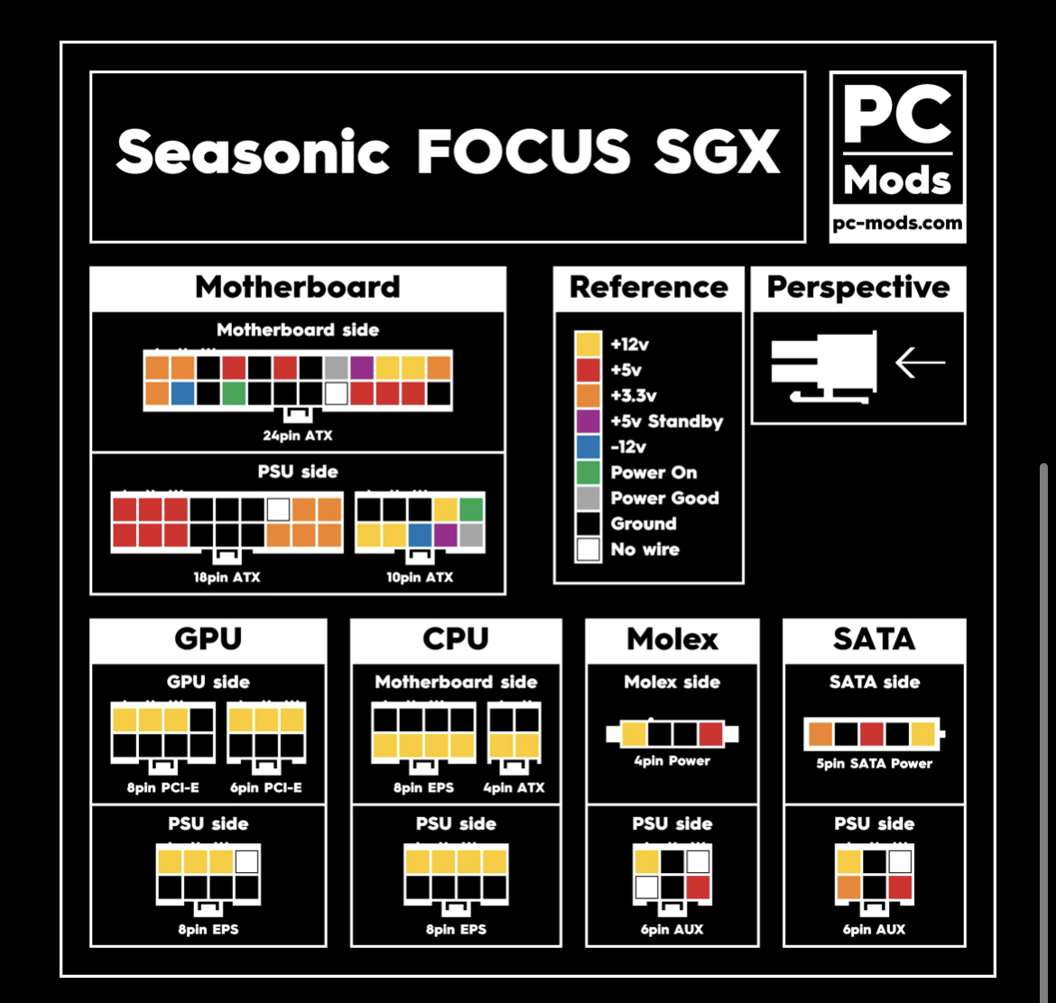

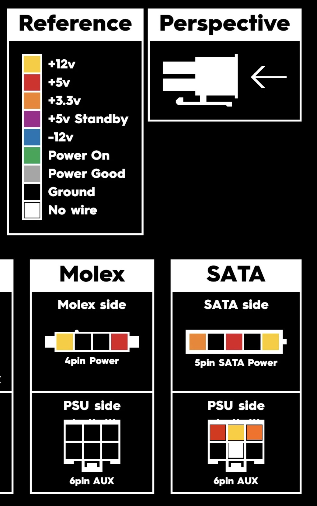

Svona er kapallinn

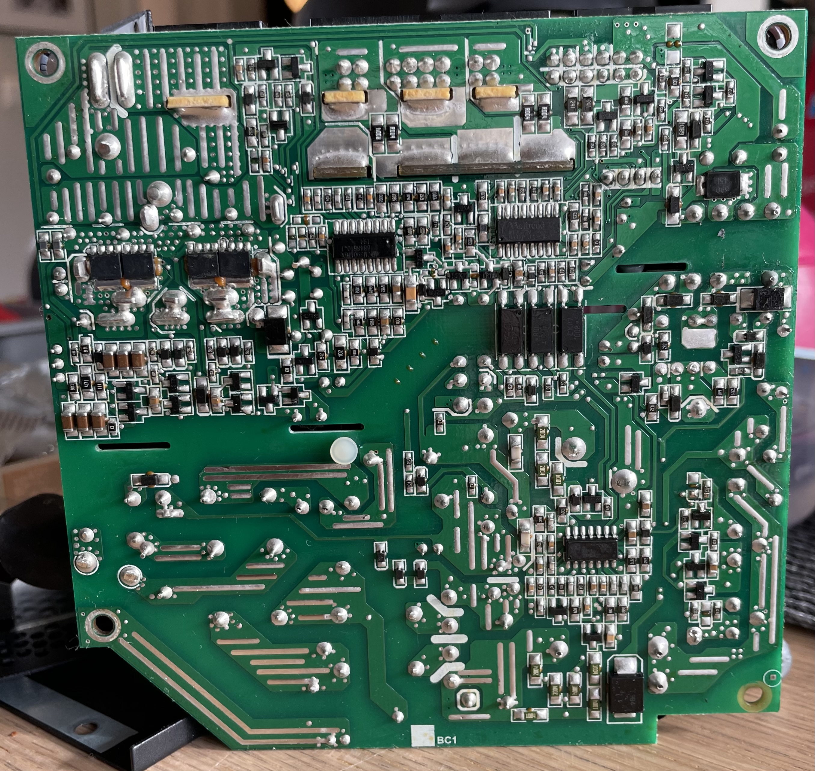

Svona er aflgjafinn

Hvað tengdist þessu ? Hdd eða ssd 2.5"?
Hvað sem það er þá hefur líklega 3.3V rásin fengið high five með stól í andlitið og umpólast, því allar líkur að GND tengist saman. Líklega -1.7V þar til hún dó, líklega 5V rásin haldið þetta út lengur.
Platan með 5V 3,3V er upprétt og sést neðst á síðustu myndinni þinni með þremur spólum með þykkum koparvindingum rétt hjá molex útgöngunum. Líklega eitthvað grillað þar sem þessi psu hafa ekki reverse polarity varnir fyrir svona extreme failure mode.
