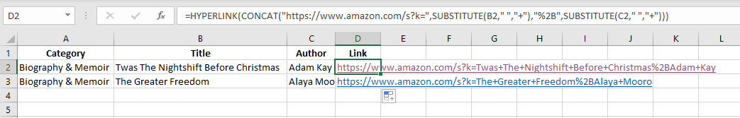

Pósturaf Hjaltiatla » Sun 30. Jan 2022 08:31
Klemmi skrifaði:Þessi skipun ætti að gera það sama og þú ert að gera sýnist mér :)
Setur þetta á efstu línuna og svo bara lætur það fylla út í línurnar fyrir neðan með því að tvísmella í hægra hornið á cellunni.
=HYPERLINK(CONCAT("https://www.amazon.com/s?k=",SUBSTITUTE(B2," ","+"),"%2B",SUBSTITUTE(C2," ","+")))
Virðist ekki virka hjá mér allavegana :(
Það sem ég gerði með Notepad++ var
til að ná Title og Author dálkunum úr því að vera svona: Reading Like a Writer og Francine Prose
Yfir í að vera svona: Reading+Like+a+Writer og Francine+Prose
Þetta var lausnin á því Source: https://community.notepad-plus-plus.org ... ith-commas
Þá gat ég sett þennan streng fyrir framan Title : https://www.amazon.com/s?k=
og varð svona í kjölfarið : https://www.amazon.com/s?k=Reading+Like+a+Writer
Þetta var lausnin source: https://stackoverflow.com/questions/110 ... every-line
Afritaði lausninar í cellunar á fyrri myndina sem ég póstaði í Cellur D og E og í reit F gerði ég Concat í Excel (afritaði niðurstöðuna í Notepad++ og pasteaði aftur í Excel skjalið mitt).
Bjó svo til einhvers konar =HYPERLINK formúlu í Excel í lokinn til að reitir yrðu smellanlegir.
Er ekki viss hvort ég náði að koma þessu skiljanlegu frá mér en allavegana ég reyndi :)
