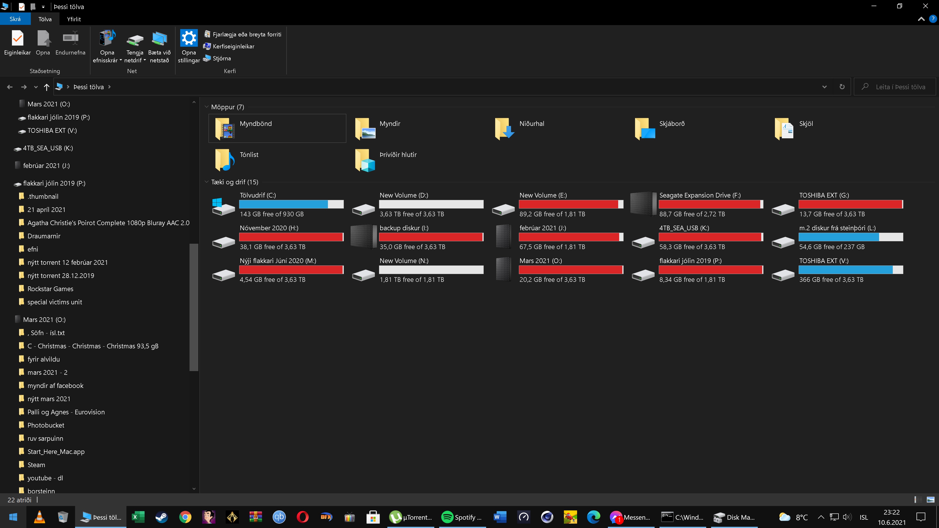

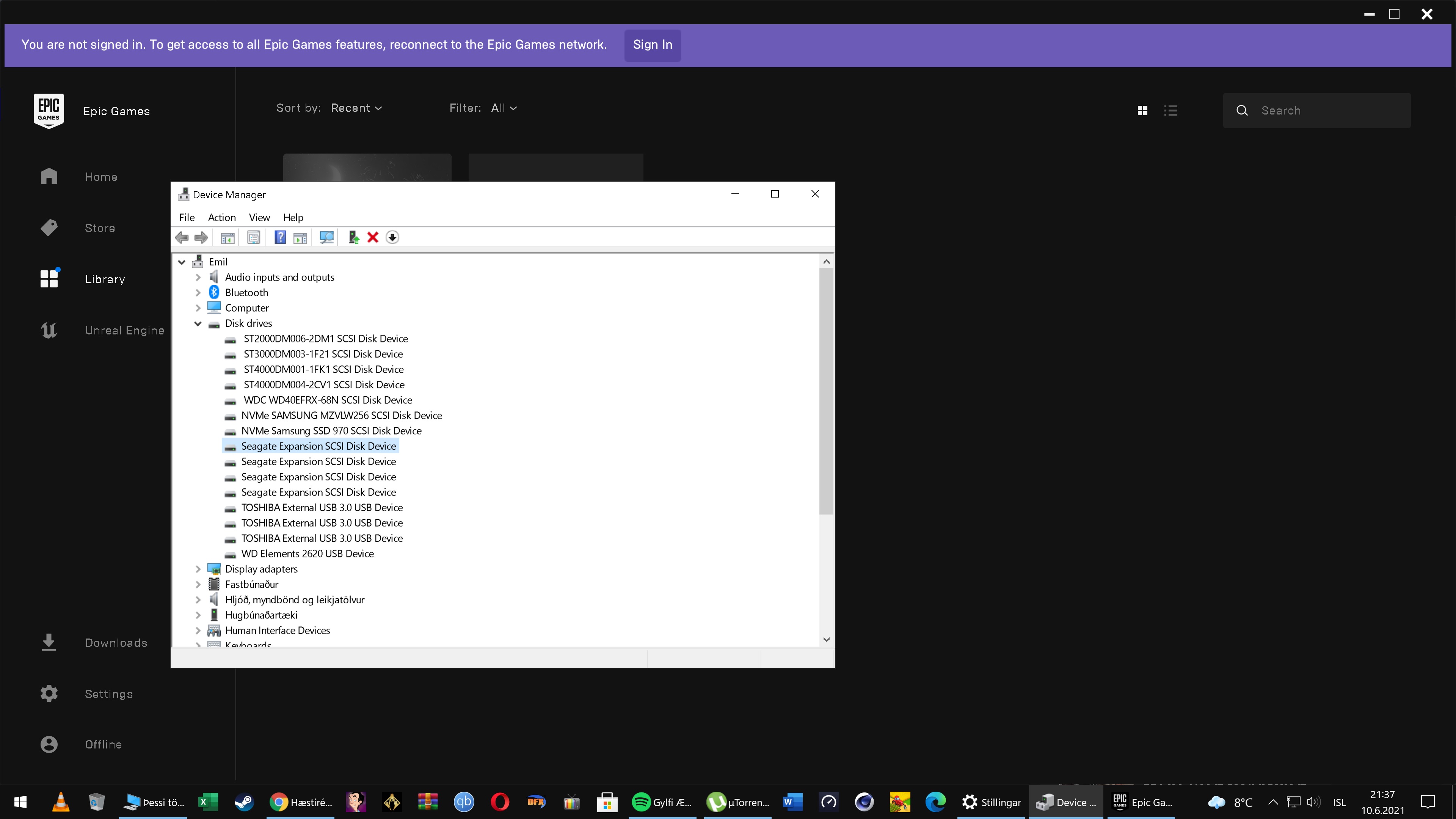

Hæ Félagar.
Ég er með fimm sata diska tengda inn í tölvunni, tvo m2 diska og svo er ég með 9 flakkara en ég fæ bara 10 drif upp. Eruð þið með einhverja uppástunga af hverju það koma ekki allir diskarnir upp ?
Eins og þið sjáið þá koma 15 diskar upp í device manager en ég fæ bara 10 diska upp hjá mér

mjolkurdreytill
Póstar: 267
Reputation: 59
Re: margir flakkarar.
Pósturaf mjolkurdreytill » Fim 10. Jún 2021 20:47
Ertu búinn að ganga úr skugga um að allir flakkararnir virki?
Finndu út hver er ekki að birtast og athugaðu hvað gerist ef þú tengir bara þann flakkara.

Pósturaf emil40 » Fim 10. Jún 2021 23:27
mjolkurdreytill skrifaði:Ertu búinn að ganga úr skugga um að allir flakkararnir virki?
Hæ mjólkurdreytill. Allir komnir inn núna get ég ekki annað en verið sáttur. Ég fór í disk management og náði að gefa diskum nýjann bókstaf þar og svo er þetta allt komið.
Ég er núna með 44 tb tengd við tölvuna í einu það er bara fínt.
