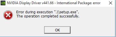

Sæl, ég var að skipta úr amd skjákorti og fékk mér nvidia msi 970 sem ég fékk notað og ég uninstallaði amd drivernum en nú þegar ég ætla installa nýja drivernum þá virkar það ekki og þessi villa kemur upp og ég veit ekki alveg hvað ég á að gera

https://www.guru3d.com/files-details/di ... nload.html
Byrja á að keyra ddu og setja svo upp driver. Ertu að install nýjasta driver eða einhvað eldri?
*edit
Sýnist það. Getur prufað að sækja aðeins eldri driver.

Ég er buinn að nota ddu 2 og vel alltaf restart eftir það og já ég prufa eldri driver
