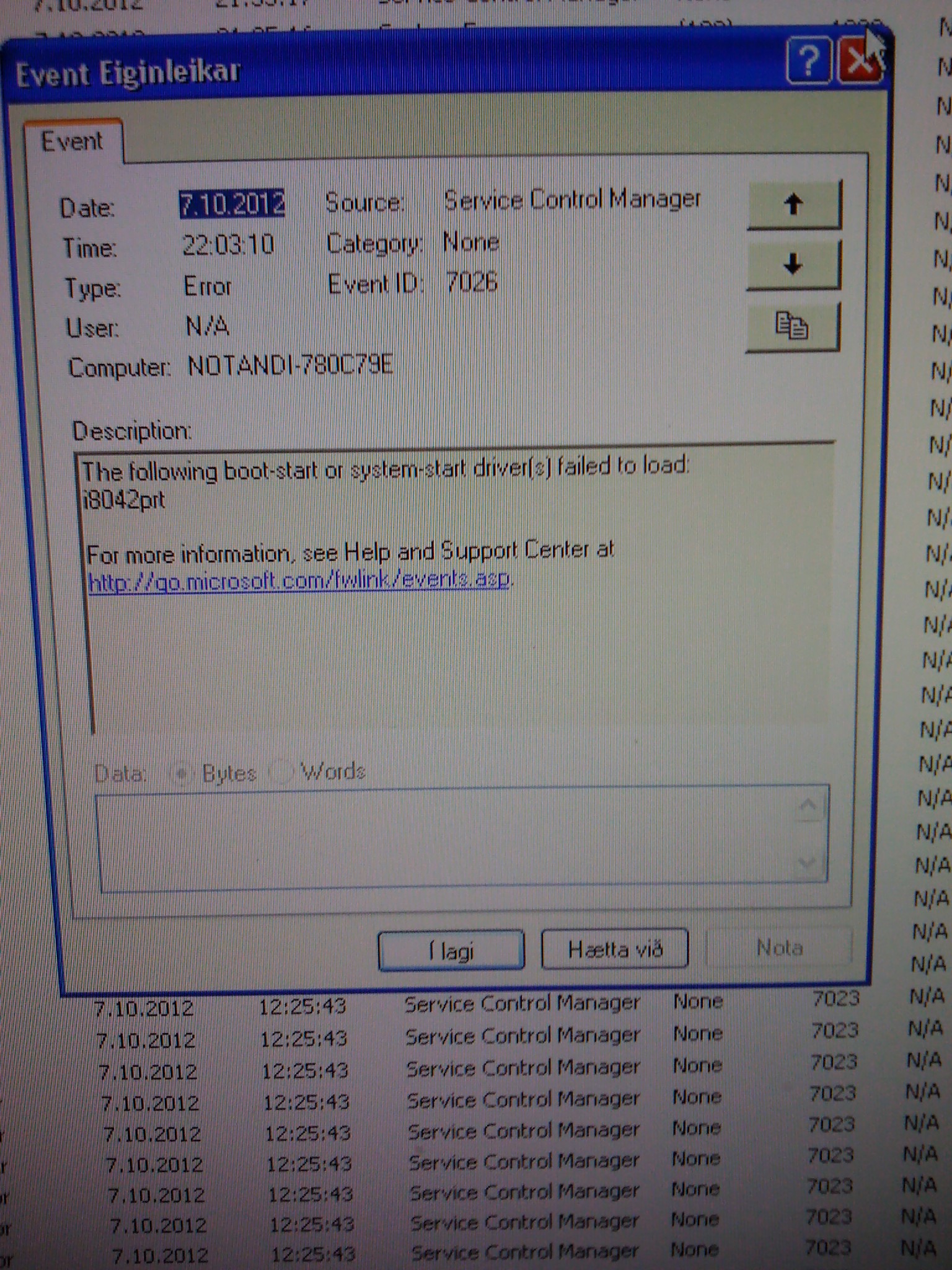

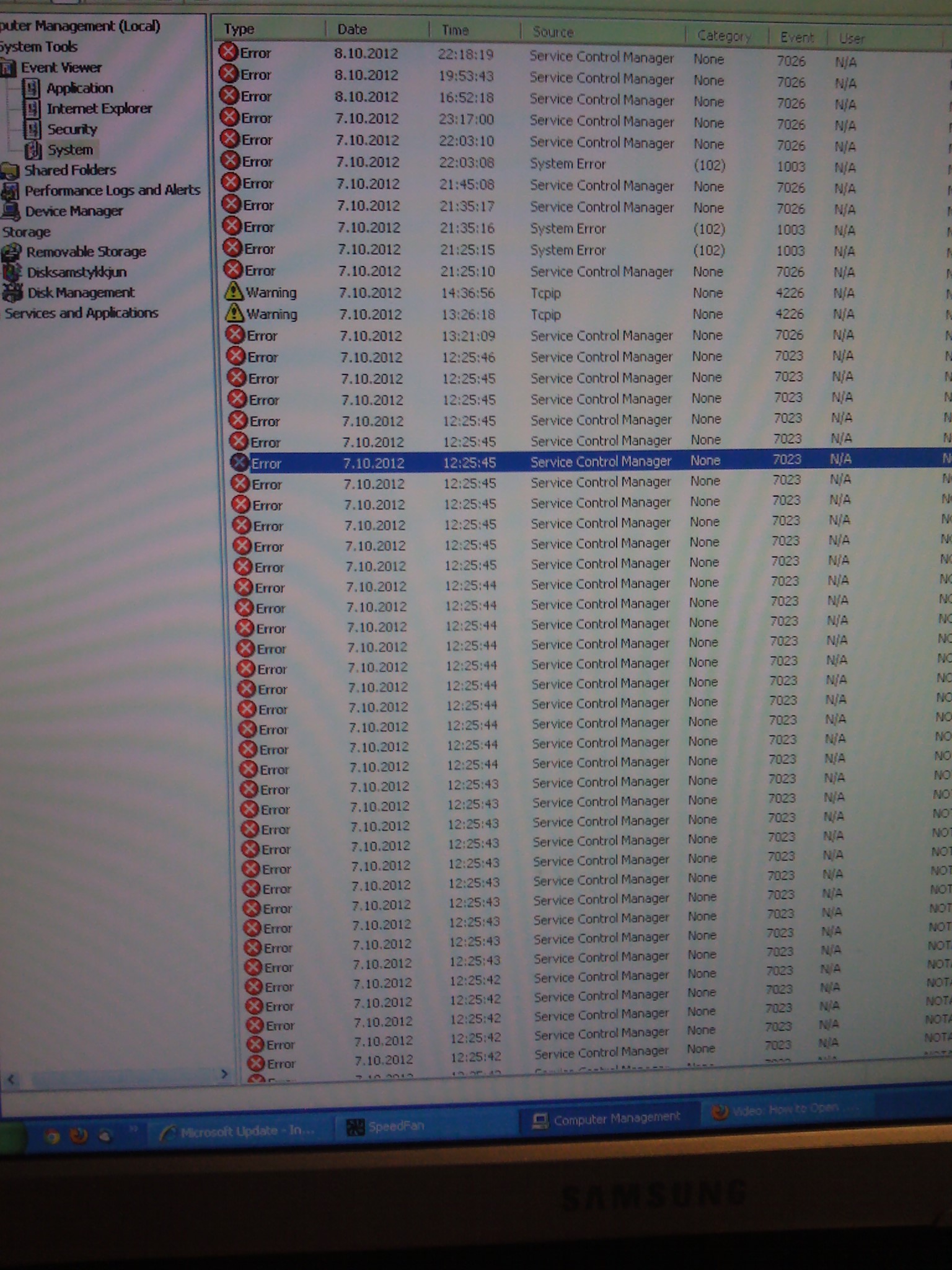

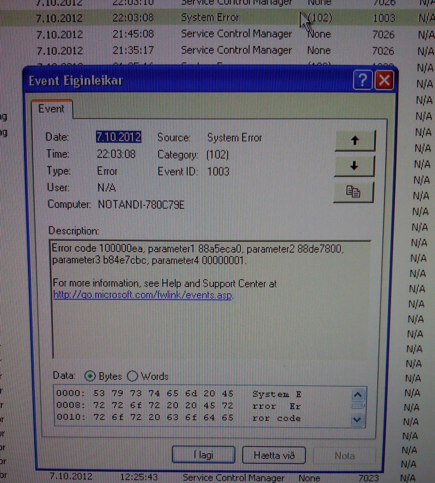

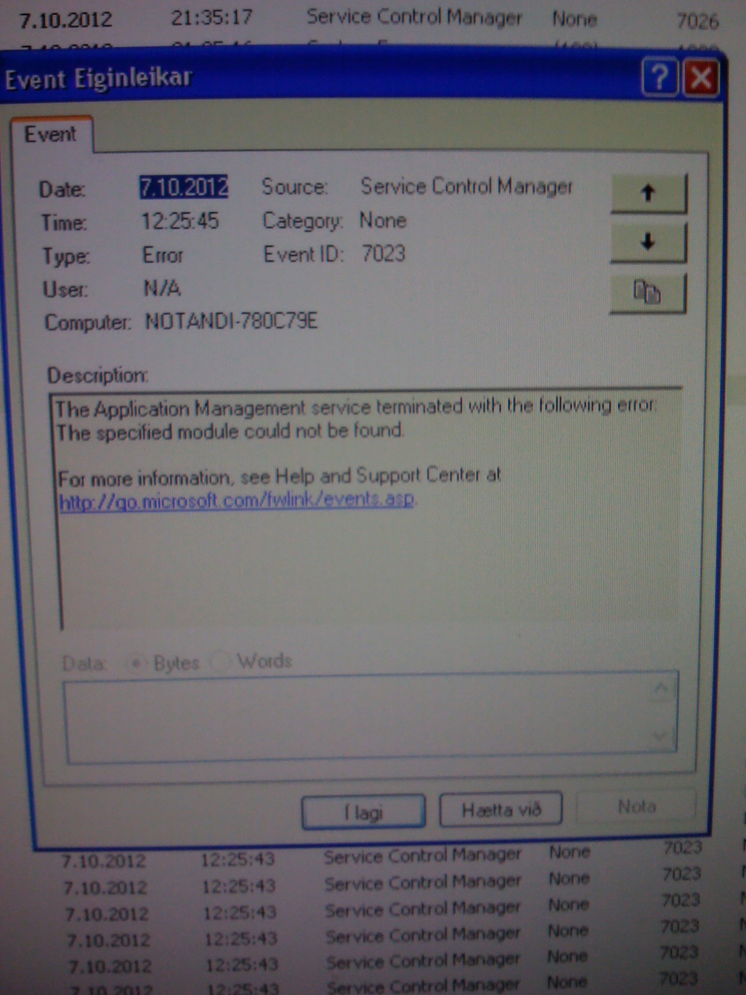

Nokkar myndir sem ég tók af errornum.

varstu búinn að kíkja á þennan.
http://registrynuke.com/exe-info/i8042prt-sys-errors-fix

vesi skrifaði:varstu búinn að kíkja á þennan.
Nei var ekki búin að sjá þennan, var að vísu búin að sjá registry edit sem á að slökkva á i8042prt.sys en hef ekki prófað það.
http://annoyances.org/exec/forum/winxp/t1118840042
Á eftir að skoða registrynuke síðunna betur og sjá hvort að það lagi þetta eithvað.

fynnst þetta lykta svona eins og einhver hefur verið annaðhvort að fikta í mmc, registry eða verið að henda út einhver sem bjó til conflikt í þessa sys skrá,,
gangi þér vel með þetta, láttu vita hvernig þú lagaðir þetta á endanum..
