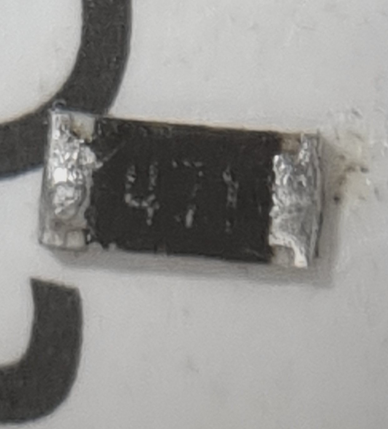

mjög erfitt að sjá hvað stendur á þeim, tók þessa mynd með stækkunar gleri fyrir framan síman haha

Re: Vantar aðstoð með spennubreytir/aflgjafa
Lengst til hægri er 4,7ohm . (EDIT)
En vantar öftustu töluna á resistor til vinstri sem er krítísk..
Var að díla við svona punk viðnám í lazarus project hjá mér síðast. Tók það ekki úr til að sjá að það var að pönkast í mér.

já var búin að hreinsa hann aðeins betur og náði þessari mynd, finnst standa 471 á honum gæti það ekki alveg meikað sense ?
held að þetta sé þá 2x 4r7
https://www.aliexpress.com/item/32752376998.html
og 1x 471

Er hann ónýtur ? Eða stútaðist hann við removal ?
Ætti að mælast 470ohm.
Ég á þetta allt til heima, get látið þig fá nýja þétta líka, á alltof mikið af þessu.
Sumir smd resistorar geta þolað uppundir 200°C en það gæti líka verið eitthvað á eftir honum sem er að draga óvenjulega mikið. Best væri að átta sig á tilganginum með þessum resistor til að átta sig á hlutunum.
Líka ef eitthvað annað er bilað þá er ekki óeðlilegt að t.d. díóðan (D62) verði slatta heit.
Prófaðiru að unplugga skjáinn og sjá hitan hrinja niður t.d. ?
