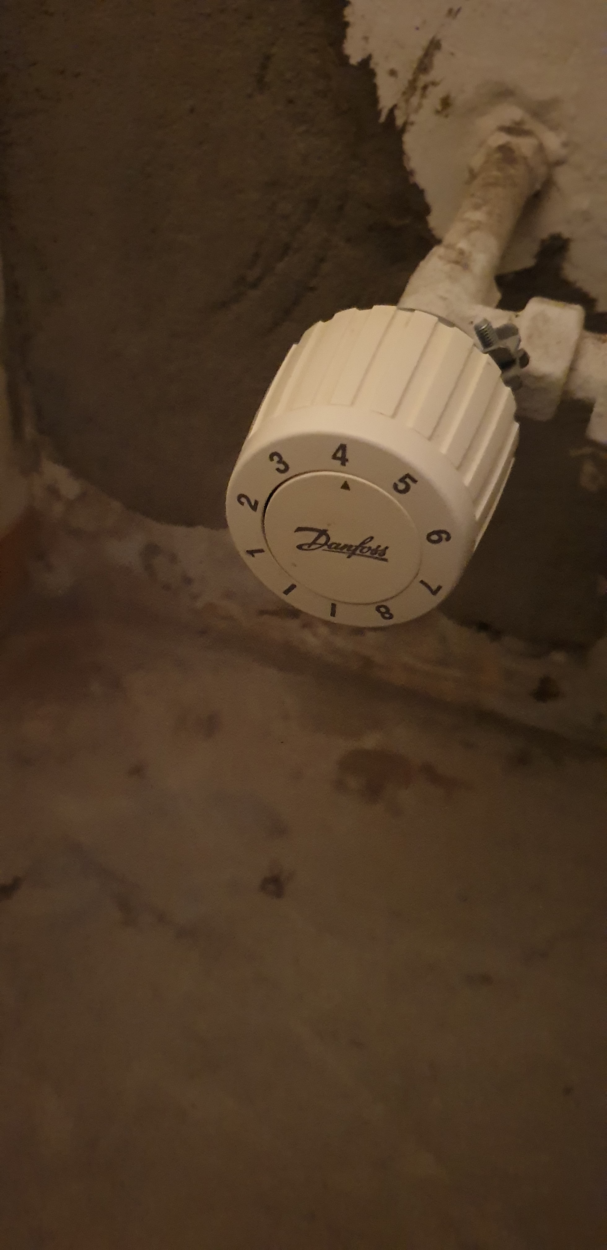

Ég er að fara að skipta um ofnastilli á einum ofni, ætla að setja svona bluetooth ofnastilli (Danfoss Eco) á en er í smá veseni með að taka þann gamla af. Ég hef oft tekið ofnastilla af heima hjá mér til að losa um pinnann undir og það er frekar auðvelt en nú er ég að gera þetta á ofni hjá öörum en mér og þar er stillirinn aðeins öðruvísi.
Það er svoldið langt síðan ég tók ofnastilli af heima hjá mér svo ég man ekki hvort ég skrúfaði fyrst alveg niður í 0 eða opnaði alveg en ég man að ég fór eftir leiðbeiningum sem ég fann á netinu og þær sögðu pottþétt það sama og það sem ég er að lesa núna sem er að það eigi að setja stillinn alveg í botn áður en hann er tekinn af. Vandamálið þar er að hann er í 4 og það er bara ekki hægt að snúa meira, en það er alveg hægt að snúa niður í núll. Er í lagi að ég taki stillinn af í 4?
Svo annað, til að taka stillinn af, skrúfa ég þá í sundur klemmuna þarna undir eða á ég að geta smellt þessu bara af? :-k

Opnaðu hann eins mikið og hægt er til að hann sé lausari, 4 er alveg nóg. Svo bara losa skrúfuna og þá fer hann auðveldlega af

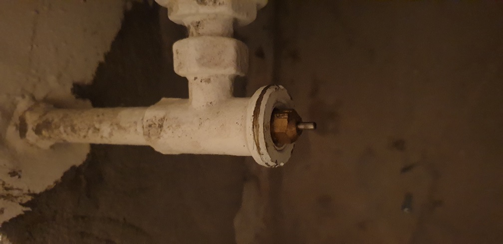

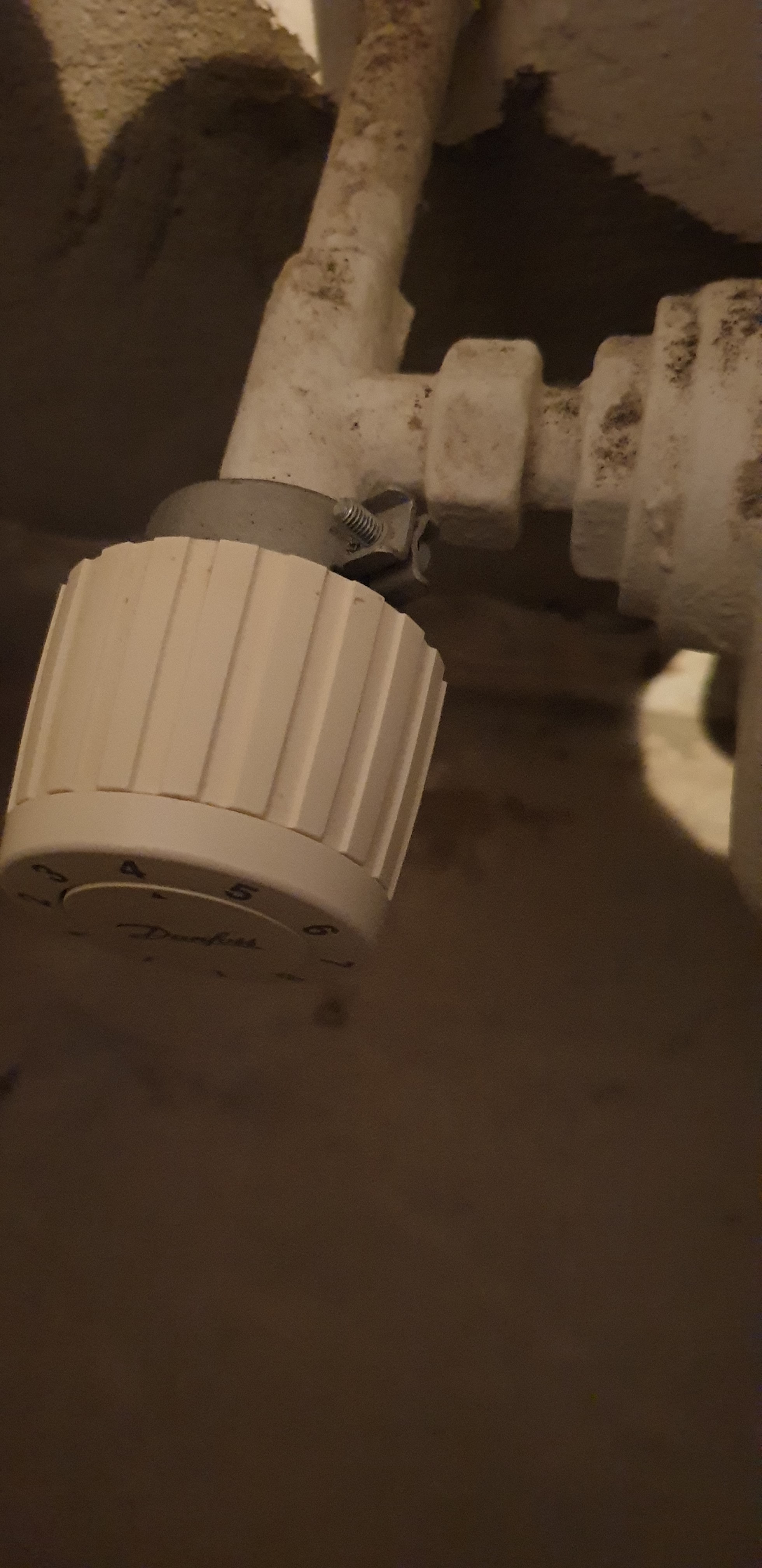

Jæja, ég tók stillinn af og ætlaði að setja þann nýja á en þá kom upp smá vandamál, sá nýji passar ekki alveg á. Það fylgja með stillinum tvö millistykki sem maður setur fyrst á en það passar ekki alveg, skífan undir pinnanum er aðeins of breið :knockedout
Hvernig kem ég þessum stilli á? Þarf ég að kaupa eitthvað annað millistykki eða er hægt að minnka skífuna undir pinnanum einhvern veginn?

Já - fór í gegnum þetta. Þessir stillar passa ekki á frárennslis-loka (retur-neðan á ofninum) - passa bara á inntaks-loka (tur-ofan á ofninum). Ég fór í að skipta um loka á mínum ofnum - var kominn tími á það hvort sem var..

Þú þarft að skipta þessum loka út fyrir túr loka eins og einarth sagði. Kostar ca 8 þús að kaupa nýjan loka og stillité per ofn. Vinnan fer svo eftir aðstæðum og fjölda ofna, ca 15 þús per ofn
