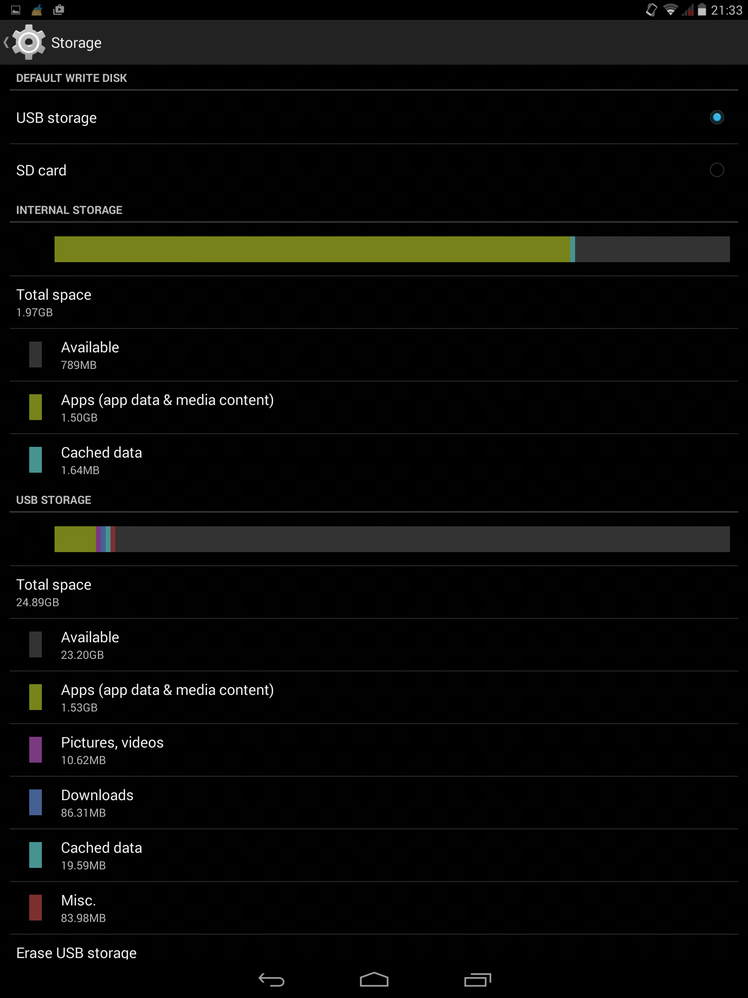

Ég er með spjaldtölvu og ég er í vandræðum með interal storage er búinn að vera að reyna að gera eins og ég get gert til að búa til meira pláss þar.
Veit ekki einhver hér um eitthvað fott forrit sem gæti lagað þetta?

Ok, af myndinni að dæma er vandamálið súper augljóst: Þetta er einhver algjör drasl græja með bara 2GB af internal minni. Auðvitað er ekki nóg pláss á henni. Það er lítið við þessu að gera annað en að fá sér nýja spjaldtölvu, og vanda valið aðeins betur. Þú getur reynt að flytja einhver öpp yfir á SD kortið (getur prófað eitthvað af þessu https://play.google.com/store/search?q= ... ard&c=apps), en ákveðin öpp verða að vera á internal minninu og það er ekki eins og þú sért með eitthvað mikið af öppum, 1,5GB er varla neitt, svo það er ekkert víst að þú getir fært mörg yfir.

Tõlvan er 25gb svo er ég með 64gb minnskort. Spurning hvort að ég geti ekki styllt tölvuna þannig að hún downloadar ekki inn á interal storage

Nei, miðað við myndina sem þú settir hérna inn þá er hún bara alls ekki 25GB (sem væri reyndar líka skrýtin tala en látum það liggja milli hluta). Sérðu línuna þar sem stendur "Total space 1.97 GB"? Það er samtals diskplássið á tölvunni. Sýnist þú annað hvort vera með eitthvað gallað eintak eða það var logið að þér um speccana á henni.
Nei nei nei, eins og hann sagði, þá er tölvan með 25gb, nema að tölvan sér það geymsluplass sem "usb storage"

Hmm, ókei, tók þetta sem SD kortið. En þá er hún undarlega partitionuð og þú ert screwed hvort eð er.

og enn og aftur nei nei nei, hann er ekkert screwed.. ef hefðir eytt smá tíma og lesið póstinn frá mér og skoðað þessi forrit sérstaklega mounts2sd forritið, þá hefðir þú séð að það er alveg hægt að komast fram hjá þessu, býr til sérstakt partition á sd kortinu með aparted, og svo með mounts2sd forritinu, þá mountar það sd korts partitionið on boot sem "internal storage" hef gert þetta margoft á símum og spjöldum sem hafa mjög takmarkað innra geymslupláss. Semsé, velhægt að komast fram hjá svona fáránlegum takmörkunum
