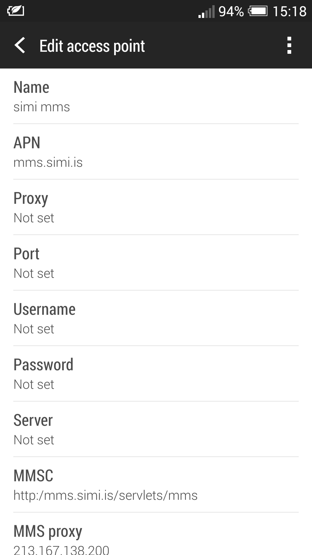

Ég get ekki sent myndir úr HTC one,hvorki með skilaboðum né pósti,ég get tekið við myndum. Ég er búinn að fara yfir allar stillingar og bera saman við annan allveg eins síma en lagast ekki. Einhverjar lausnir

Þetta er pottþétt eitthvað tengt net stillingunum þínum. Gætirðu tekið screenshot af cellular network eða sagt okkur hjá hvaða símafyrirtæki þú ert?

Hvernig er best að taka screenshoot af símanum og setja hér inn.

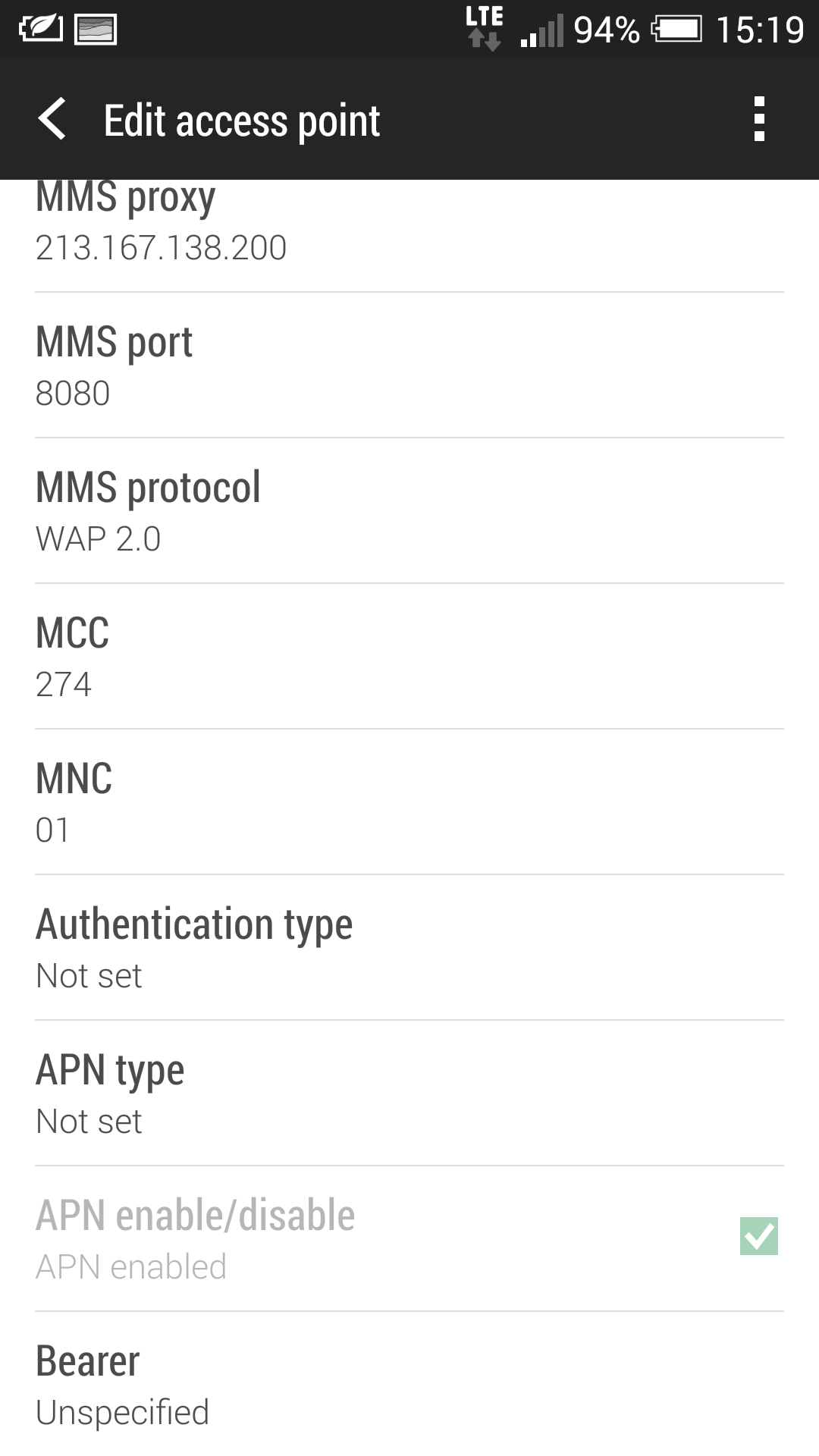

Svo internetið

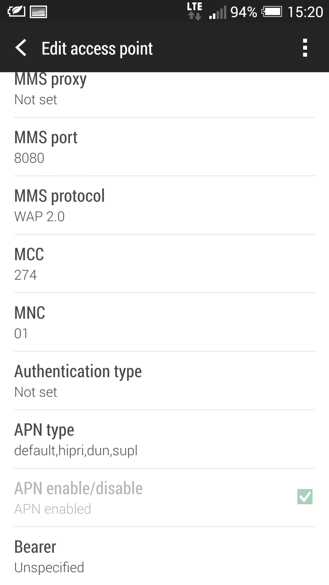

Og síðasta

Svona eru stillingarnar hjá mér: http://imgur.com/a/qoONP#0
Oak
Póstar: 1590
Re: HTC one mmc vandræði
Pósturaf Oak » Mið 31. Des 2014 18:37
vantar eitt /
á að vera http://mms.simi.is/servlets/mms
