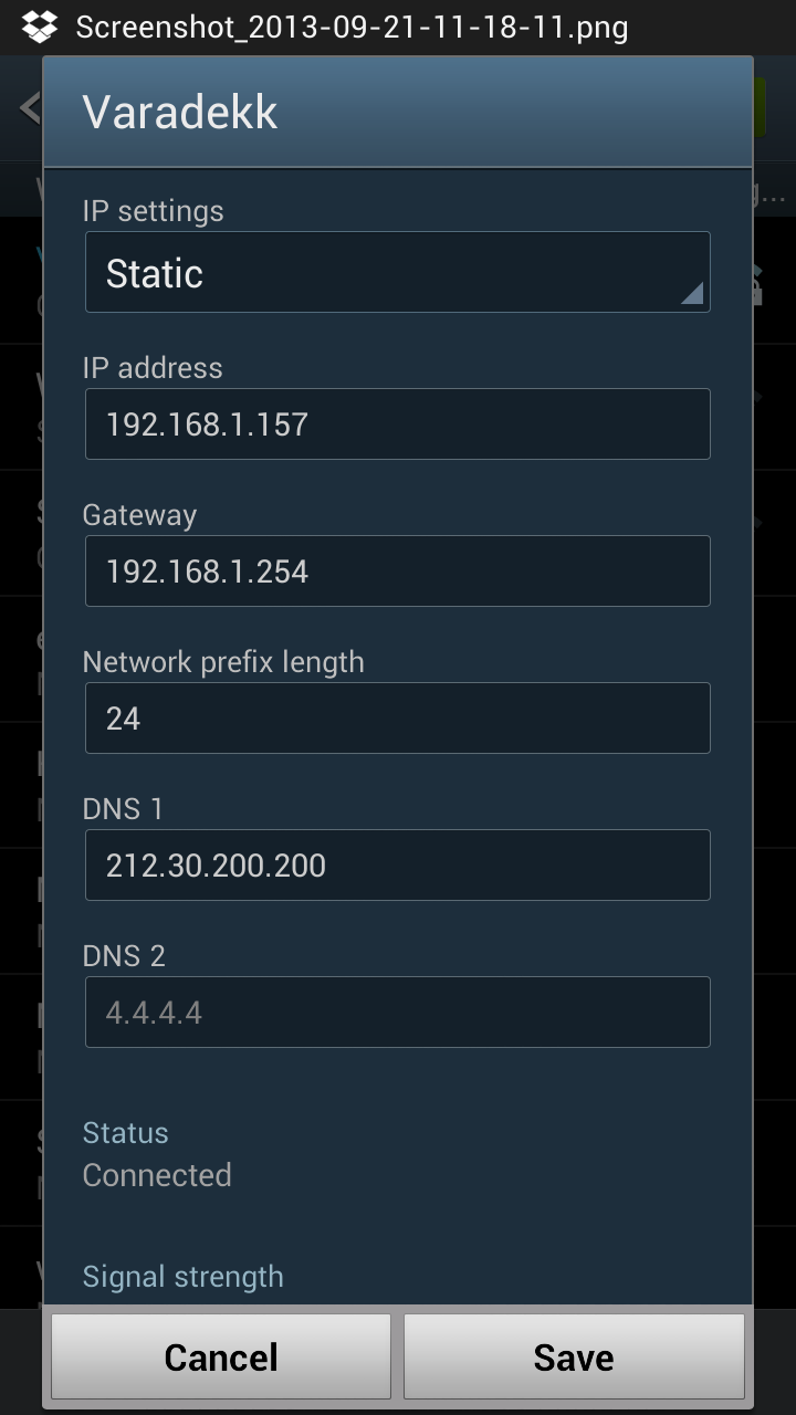

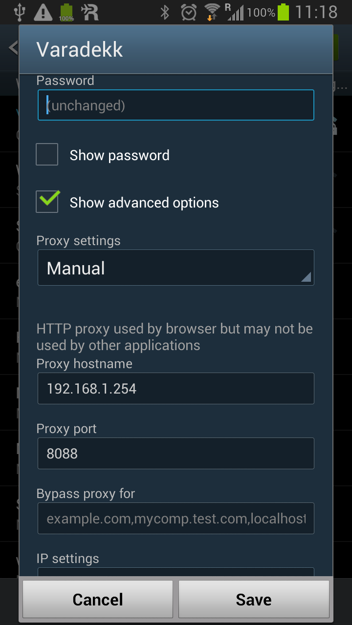

Góðan daginn.
Mig langar að vita hvert að einhver hér hefur náð að tengjast gegnum proxy server, þannig að það sé hægt að nota öppin. Er með Galaxy 7100 (Note 2)
Er eitthvað þarna sem ég er að gera vitlaust, þoli ekki að Ipone geti þetta en ekki ég :/
Kv. Skúli

Nei málið er að við tengjumst gegnum proxy til að komast á netið, (er úti á sjó) þannig að engin öpp virka. Aftur á móti nær Iphone til dæmis að nota snapchat, en enginn Samsung sími og nei ætla ekki að fá mér Iphone :)

Sæll, ég er einmitt í sömu aðstæðum og þú, þarf að tengjast proxy til að komast á netið. Fann snilldar lausn við þessu um daginn. Setur upp app sem heitir SandroProxy https://play.google.com/store/apps/deta ... androproxy Þetta forrit virkar allavega vel hjá mér á Galaxy S2, bara að lesa leiðbeiningarnar https://code.google.com/p/sandrop/wiki/ ... OtherProxy eina vesenið sem ég lenti í að ég gleymdi að setja realm\notendanafn Ef að þetta er eitthvað svipað upp sett hjá ykkur og hjá mér þá ætti þetta að virka! :)

Takk kærlega þetta tókst í fyrstu atrennu, alger snilld :)
