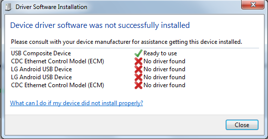

okeei. tölvan finnur símann nema ég er ekki með neina drivera.. og tölvan finnur þá ekki :/
vitiði um einhverja ?

Re: android 3G beint í tölvuna..
Náðu í forritið frá LG til að sýsla með símann (uppfærslur og stöffs).
Ég gæti trúað að það sé þetta.
Dormaster skrifaði:okeei. tölvan finnur símann nema ég er ekki með neina drivera.. og tölvan finnur þá ekki :/
Ef þú notar 3G tethering þá þarftu ekkert drivera eða snúru.. er síminn þinn ekki með Android 2.2 ?

þegar ég fer í tethering & portable hotspot fæ ég upp 4 valmöguleika
1. USB tethering
2.portable Wi-Fi
3.portable Wi-Fi Hotspot settings
4.Help
þegar ég fer í portable Wi-Fi fæ ég þann valmöguleika að setja password nema ég get ekki ýtt á save einungis close.
þegar ég fer í USB tethering þarf USB snúrann að vera tengd nema mig vantar alla drivera.. er að vinna í því að ná í þá
síðan get ég ekki farið í portable Wi-Fi Hotspot settings.. I don't know why :/
